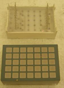

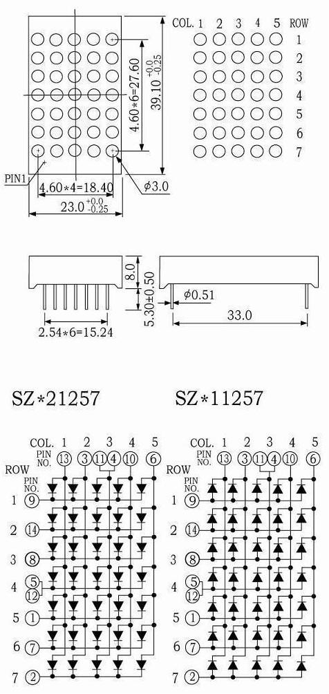

数码管显示的话,那些单位和显示工作状态的字符如何解决?可用5*8的点阵管*3
;;没有5*8,得用5*7的

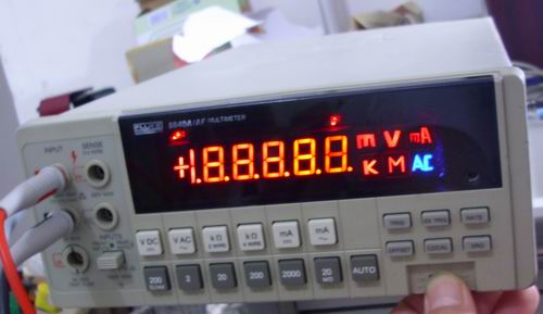

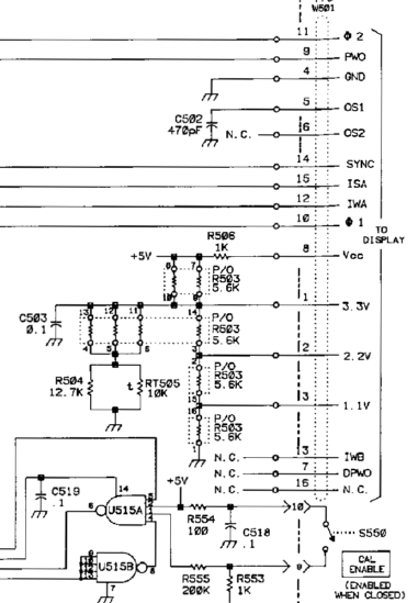

我看了,LCD驱动芯片在面板上,而控制信号在主板上,我说的控制信号指的FP、CP、FM等同步刷新信号,这样是不好改的,3478显示太丰富,改LED相对复杂(全是米字型),3478目前加上背光可得到很好的效果了,所以除非是原装LCD碎了,否则不建议改。
8840就不一样了,全是8字型,显示简单,VFD坏的也很多,改了还是不错的。

都一样,都得用单片机接受和解释信号,然后翻译成要驱动的显示器,比如 1602 LCD 或数码管,实际上 1602 或者数码管是最容易的,因为像 AVR 这样的单片机甚至可以直接驱动小型数码管。其实字符和符号也好解决,有和这种 LCD 一样的米字型数码管,但我觉得真要做的话直接用 5x7 点阵数码管,这个有比较小的尺寸 --- 不过像某款万用表上那么小的还是不容易买到吧,但一般 0.56 英寸数码管大小的还是有得卖的。

发表于 2009-11-18 08:57:12
如果改,建议使用大尺寸的1601,1602字太小了。
另外,3478的面罩是白色透明的,改了不影响效果,VFD改LCD基本没啥好的效果,改LED还勉强能行,VFD的面罩透光度相当弱。

还是做8840的屏罢,8840十有56是烂的
lmserver
lmserver
发表于 2009-11-19 01:33:08
YLJ的10个8840里几乎有一般是VFD破的,然后就是尾架碎的。
