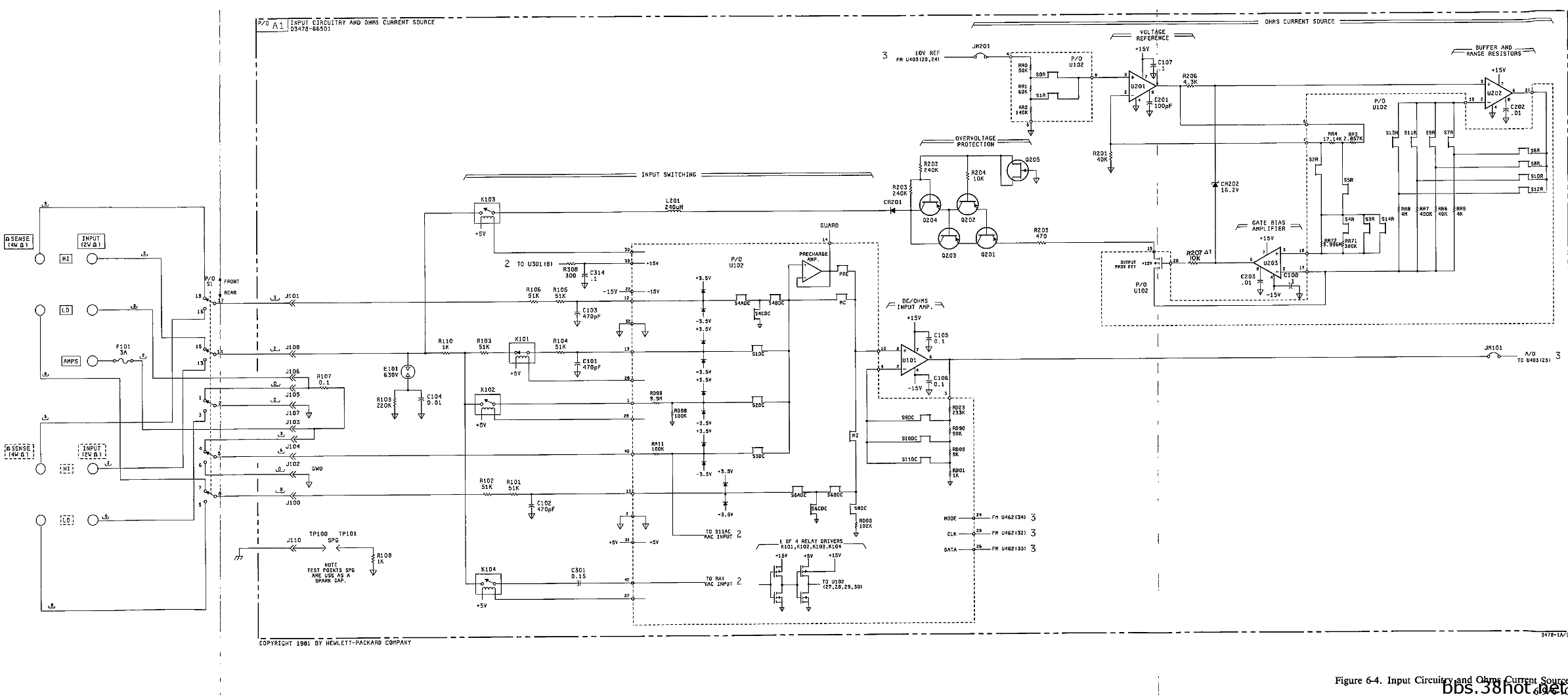

还是那部3478.以前没描述好
问题:3478直流档如果输入交流电压,正常情况是显示0。但我的这台如果自动档,则里面继电器一直跳,如果3V档则有时显示0.有时显示溢出。(溢出的时候往30档上换,继电器就会响)
也就是直流档也能让交流电通过,应该是个吧零件坏了。求高手帮看看电路图

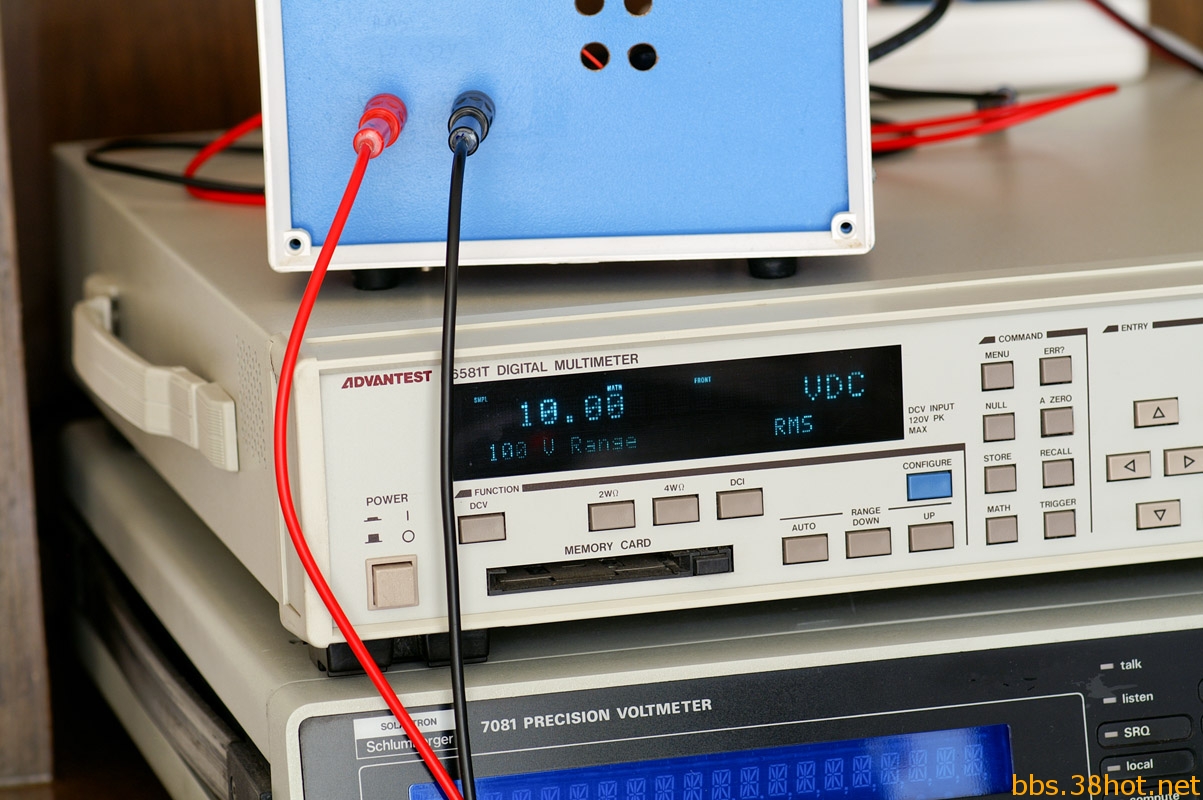

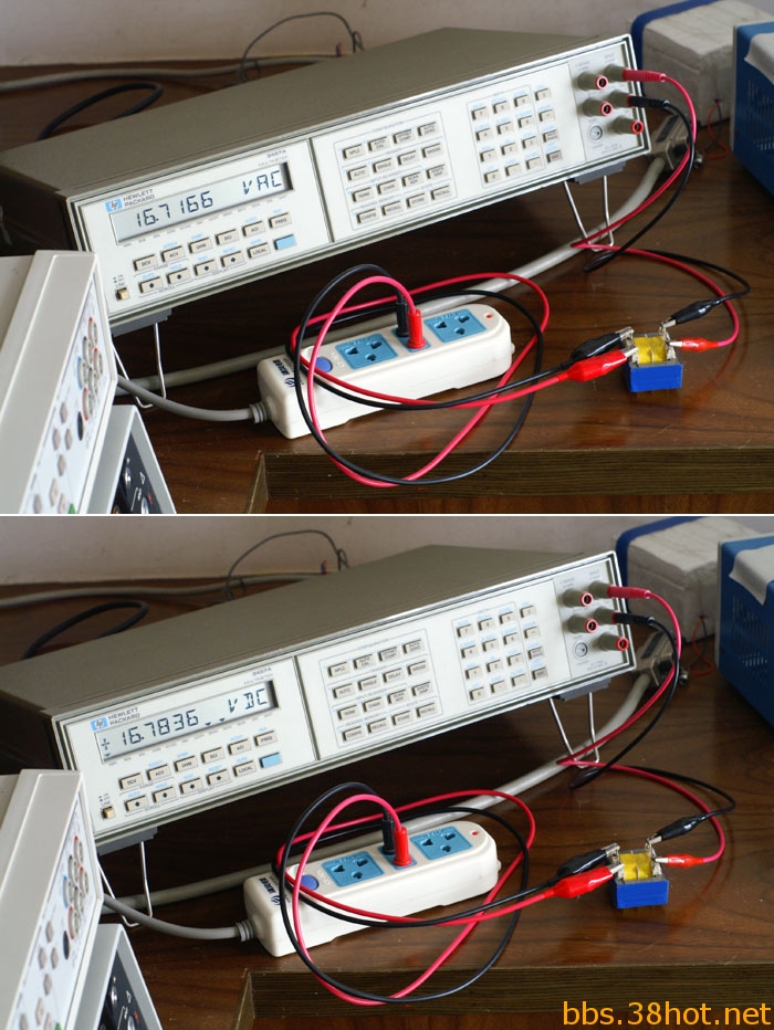

如果表的速度远超过交流源频率,那么可以用表来测试这个交流信号,并用数学运算功能得到其有效值或其它预期的结果
比如,3457A 的速率大约是 1350reads/sec.,用来测试市电的有效值这个是做得到的:
更快的表可以测试更高频率的交流信号,这个是用 6581 测试 1KHZ 文氏电桥:

至于具体到今天的问题,3478A 在 5.5dig 时,速度是 3.7read/s,由于触发时间的差异,可能会出现前一次积分过程中,你输入的低频交流信号的平均值不为零,那么 ADC 结果自然不为零。3478A 最快(3.5dig)速率是 85read/s,超过市电的频率(50HZ),这意味着你如果开 3.5 位,每一次 ADC 周期都不能包含一个市电周期,那么你输入的市电信号的转换结果,基本上没有可能为 0,因为 ADC 的积分周期正好只能是你输入的信号的一个周期的一小部分而已,而至少正弦交流电要一个周期,其平均值才能为 0 吧?
如果是更快的表,比如 3457A,可以在一个市电周期内完成几十次采样,差不多可以还原这个波形了,所以就能直接用 DCV 功能去测一个交流信号的有效值了。

上个月买了一台3478A,发现自动量程模式,表笔开路时,表会在3V和30V量程来回跳。请问,这个表是否正常?我看HP34401A和Solartron的7151都稳定在0V附近,当然有几个或者几十毫伏的跳动。和3478A差别很大。我看了3478A的电路图,它的3V以下的量程,都是高阻输入的,应该是无穷大。30V以上量程是10M内阻的。这个跳动,是不是这个原因?
