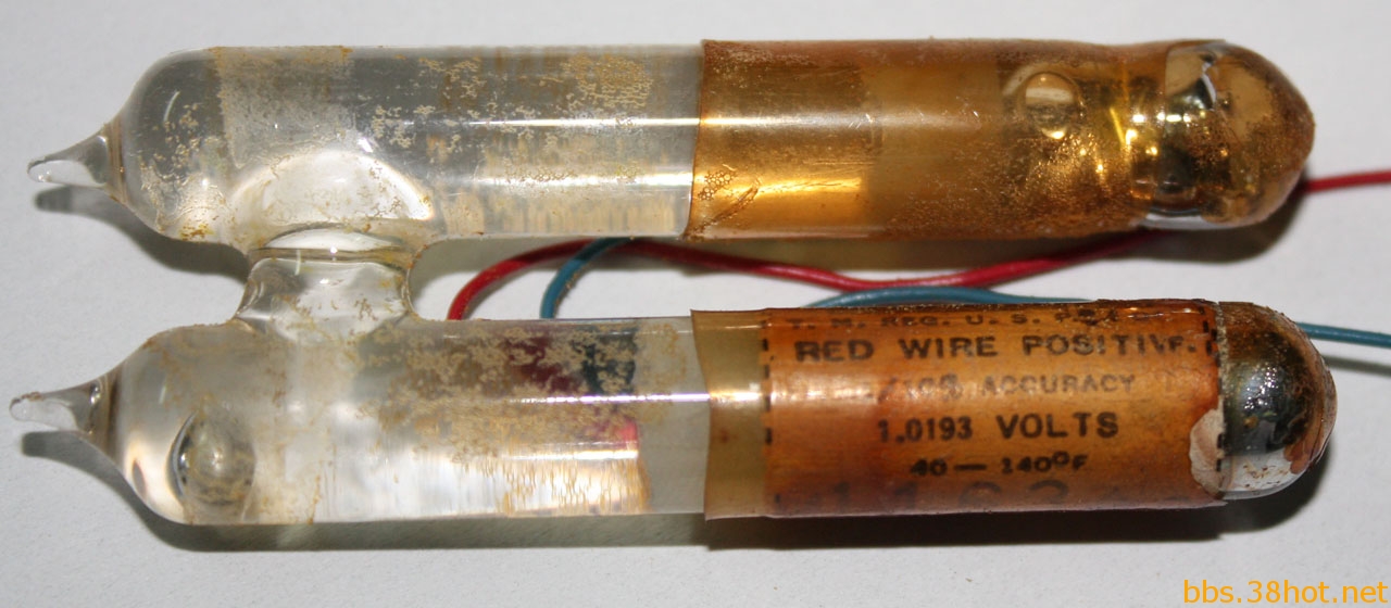

五十年前,这算是电压基准吗?
发表于 2011-10-12 09:42:33 | 显示全部楼层 |阅读模式
精度 1/10%,管子内充满液体,还有一些像水银的东东。
发表于 2011-10-12 09:50:29 | 显示全部楼层
标准电池。
发表于 2011-10-12 09:53:01 | 显示全部楼层
标准电池吧,不知道是不是饱和的,没研究过不了解。
发表于 2011-10-12 09:54:05 | 显示全部楼层
常用的电压基准
这个是1.0193V
发表于 2011-10-12 10:11:38 | 显示全部楼层
这个不仅在50年前,就是在现在一些场合依然可以看见其身影,比如我单位的便携式电位差计,用的就是楼主的那种不饱和电池。严格讲,标准电池分成两类,饱和标准电池和不饱和标准电池,前者只能竖立放置,后者的放置没有严格限制。饱和的标准电池在20℃时的输出并不确定,在1.01850V~1.01870V,其它温度下的电动势需要按照温度查表,参考公式为:
Et=E20-0.0004(t-20)-0.000001(t-20)(t-20),式中E20为20度下饱和标准电池的热电势。
饱和电池的工艺要求不高,具有较好的复现性,所以以前很普及,随着半导体技术的突飞猛进,这种电池已经成为昔日黄花了。

 楼主| 发表于 2011-10-12 22:24:44 | 显示全部楼层
其实后者在机内也是倒立安置的,只是我剪图时为了好看才翻过来了

 楼主| 发表于 2011-10-13 22:15:16 | 显示全部楼层
今天测了一下第一个,电压还有1.018V(先声明我的是几十块的表,不是很准),感叹什么是五十年不变!

发表于 2011-10-15 10:10:41 | 显示全部楼层
什么“五十年前”呀,国内7、8十年代还在大量生产这东西。在90年代以后才逐渐淘汰的……
发表于 2011-10-15 10:36:18 | 显示全部楼层
标准电池
化学原理的标准电池

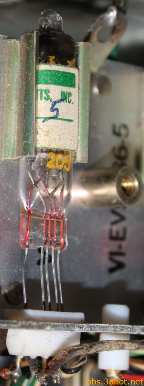

发表于 2011-10-15 13:39:48 | 显示全部楼层
这仪器的确不年轻。用微型电子管的。

发表于 2011-11-6 10:16:02 | 显示全部楼层
记得标准电池不能用万用表直接测量的吧
发表于 2011-11-6 18:07:07 | 显示全部楼层
回 23楼(laomao) 的帖子
laomao:记得标准电池不能用万用表直接测量的吧 (2011-11-06  10:16)
用高阻抗的数字万用表可以测量,但指针表肯定不行
发表于 2011-11-7 02:53:30 | 显示全部楼层
Re:五十年前,算是电压基准吗?
请问如何测量,据说不能用普通的万用表测,放电电流太大会造成电池不可逆的损伤。我用它来校我的41/2表行否?
