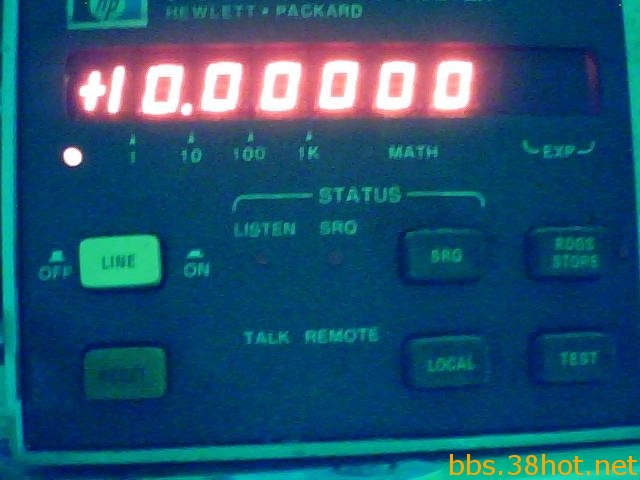

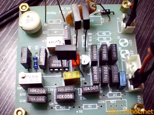

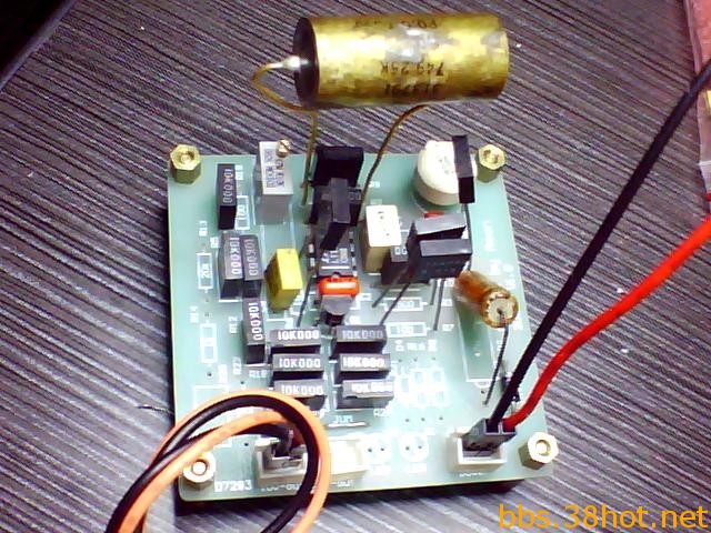

ae_lm399h板的焊阻值变更求教确认,谢谢
其中r5 r12 r13 r14 r19 r15应取多少合适
如下图所得数据
1.这个板的输出10V与供电电源有关,所在要在确认给它供电的变压器下调整好后,这个供电压源不能变更。否则输出会变动。

会有一点变动的。想完全排除只能稳压供电,且将稳压IC放在壳外(即将发热也排除在外)

要想电源电压不影响输出,只有改变电路图。
