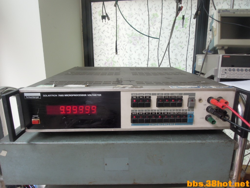

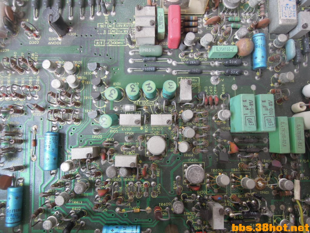

英国7065,PWM方式的A/D,采用了3.2KHZ的引导波,上次出的PZ158是500HZ。因此速度快数倍。用料好,有许多MC的绿皮电阻,也有塑料块电阻。研究和用均可。10V基本量程校正了一下,其他的没有校正。功能都是正常的。

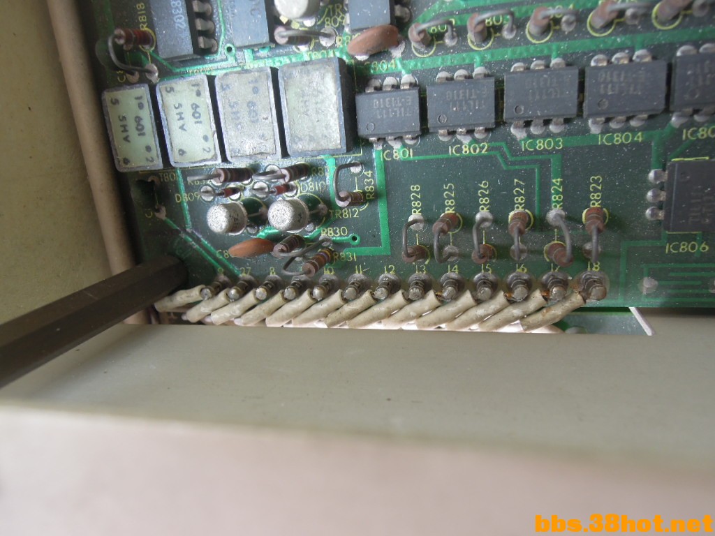

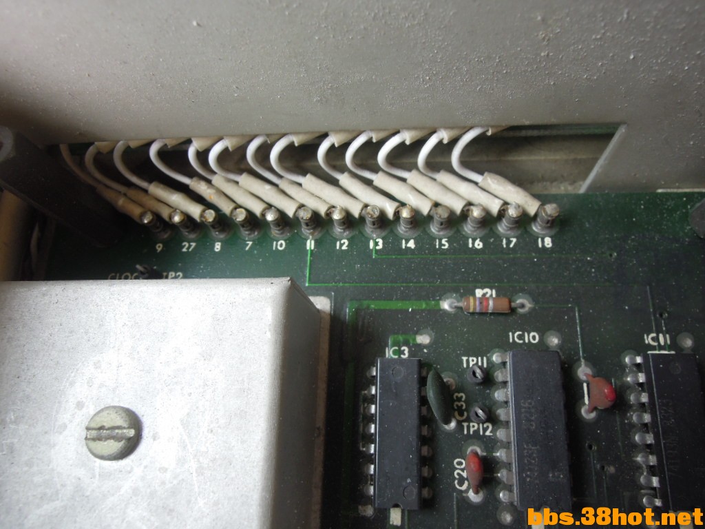

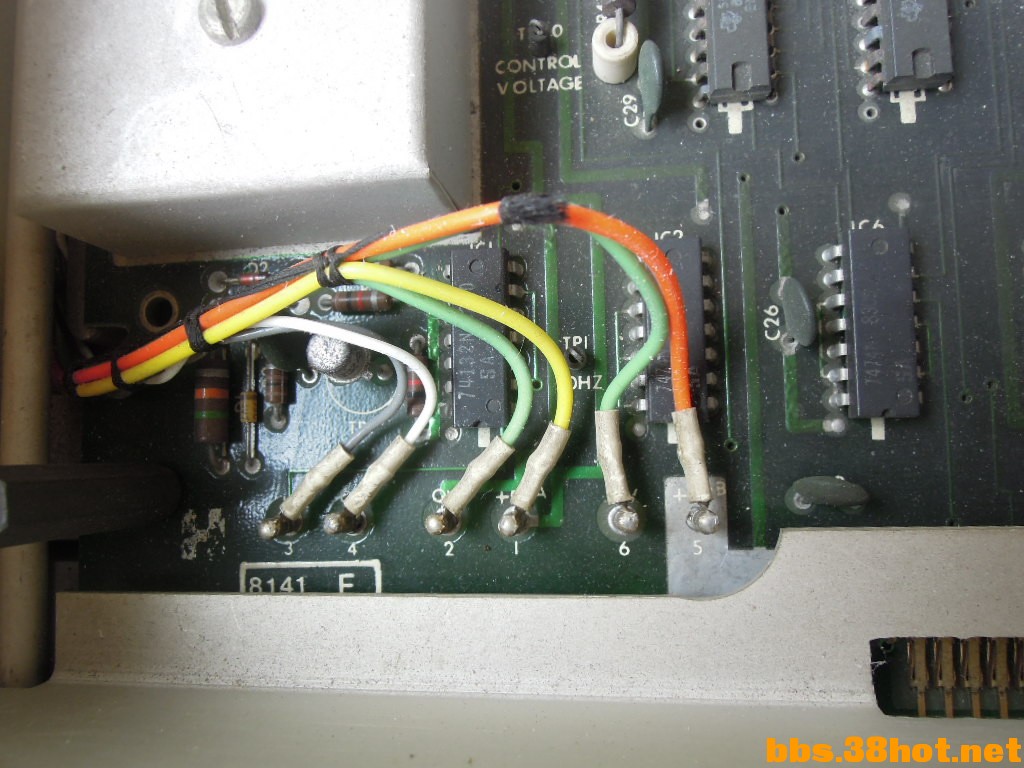

这个表设计的瑕疵,是那种插头,容易接触不好,后期的改为插头+补焊方式,由于插头大,许多并没有焊接良好,松动后回出现无规律自动复位重启。这是PWM-A/D的特殊方式原因,积分的引导波,积分后的计数波不能到达MPU都会复位。
380元,运费自理。
