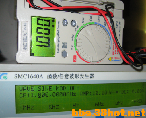

说得对!频率档只能看个大概罢了(没有9806+,用个差不多的来替代看看吧),远没有福禄克的强

发表于 2015-6-29 10:42:01 38hot手机频道 | 显示全部楼层
彭鹏 发表于 2015-6-29 10:12
说得对!频率档只能看个大概罢了(没有9806+,用个差不多的来替代看看吧),远没有福禄克的强 ...
9806+的频率档,电容档我压根就不用,这2个功能档用ut61e代替,ut61e和vc9806+在功能上可以很好的互补,61e测频率和电容也比较牛,容量很准确的
ut56万用表在性能上和vc9806+一模—样,我对比过,电压电阻电流都是很好,频频和电容都很差,电容档都是400HZ的容抗法,超过5uf的容量误差很大,偏小
发表于 2015-6-29 10:54:32 | 显示全部楼层
新世纪将军 发表于 2015-6-29 10:42
9806+的频率档,电容档我压根就不用,这2个功能档用ut61e代替,ut61e和vc9806+在功能上可以很好的互补,61e测 ...
上三个测量频率比较准的图吧感觉是测量原理不一样,所以精度也就不一样了。
