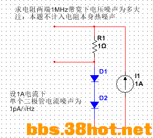

发表于 2015-6-27 12:55:49 | 显示全部楼层 |阅读模式
请给出计算过程

 楼主| 发表于 2015-6-27 14:54:51 | 显示全部楼层
√(1pA^2+1pA^2)*√1MHz*1Ω
这样对不
发表于 2015-6-27 15:22:26 | 显示全部楼层
貌似1M就不要开根号了吧,😄瞎掰的,不擅长啊
发表于 2015-6-28 08:11:41 | 显示全部楼层
1pA/√Hz*1Ω*√1000000Hz=1nV
 楼主| 发表于 2015-6-28 12:46:43 | 显示全部楼层
我不太明白,为何不是俩二极管噪声叠加
我想二极管电流噪声可以等效为两个串联电阻阻值的微小涨落。串联电阻阻值噪声是平方和开方的
发表于 2015-9-22 18:06:21 | 显示全部楼层
因为互相为负载,所以抵消一部分
