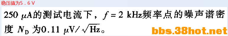

0.11*√2000/(5.6/250)=0.22nA
噪声电流是这么算的吗

提了这么多问题,好象自己能解决的不多呀。您觉得那个噪声电流可以直接用“5.6/250”来算吗?齐纳管不是纯电阻,噪声也不是直流信号啊。

即便是纯电阻,您这里根号2k是啥意思?
文献里说的是2kHz频率点,您是打算从2kHz积算到4k还是0k?
您如果喜欢读书,请先去随便找本基础读物,看看谱密度的概念。

2kHz是指带宽,不管从哪儿到哪儿都是一样的。但是半导体材料的噪声特性都会有一个转折点的概念,一般认为转折点以下部分以1/f噪声为主,转折点以上部分以高斯噪声为主。噪声密度通常用来表述高斯噪声。
在转折点以上的任何频段的2kHz带宽的噪声被认为是具有相同的能量,可以用根号计算。
