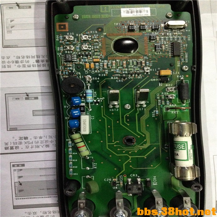

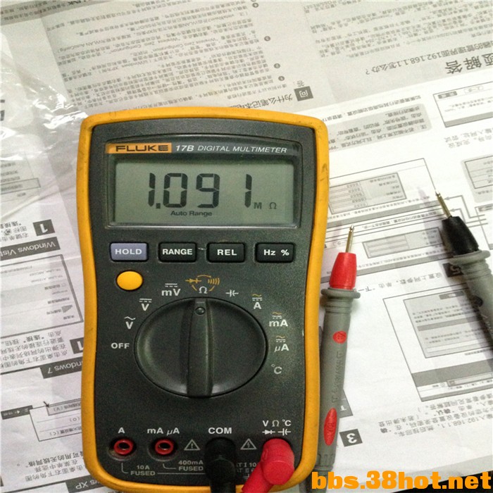

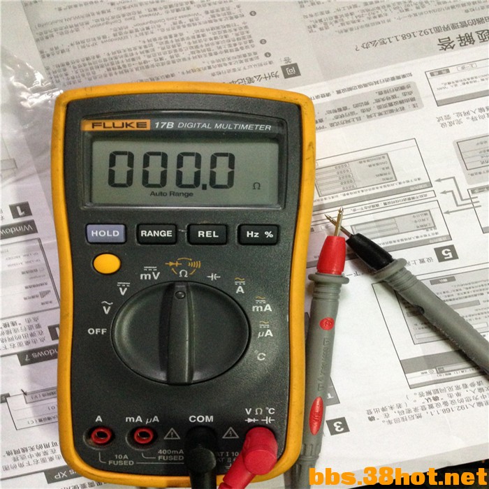

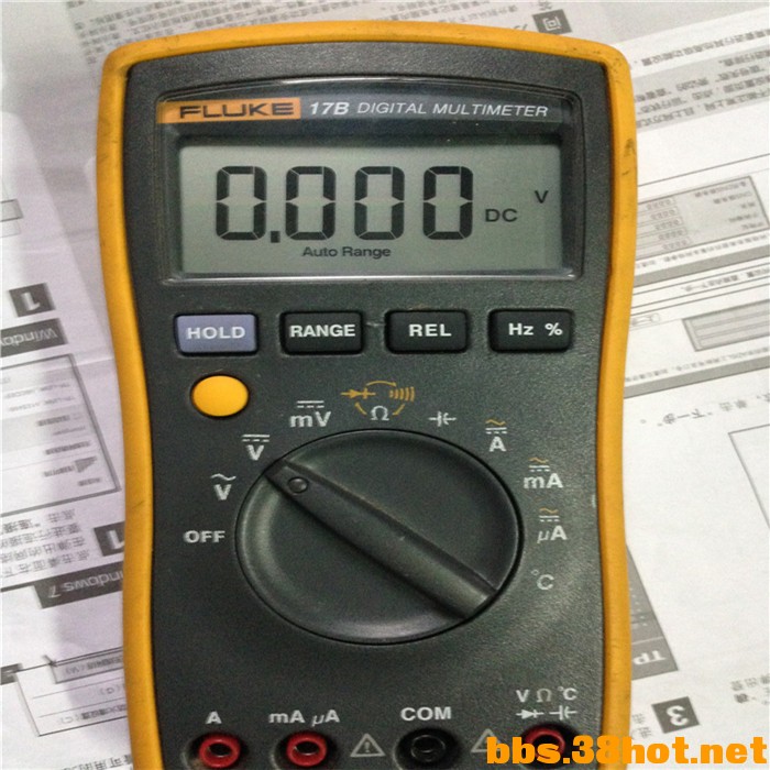

在论坛看各位老大的帖子已经有很长时间了,由于自己菜鸟一个不敢在此兴谈阔论,今在二手市场以240元买一个万用表回来感觉总是有点怪怪的,特拿来让各位老大给鉴定一下问题所在。由于自己没有标准源无法校准,只能做一些简单的测试,如果有哪位朋友看中的话愿以原价出让。所有附件没有哦,一对表笔还是自己配的别的牌子的。淘宝地址
内部就是传说中的牛屎堆
貌似正常
貌似正常
貌似不正常

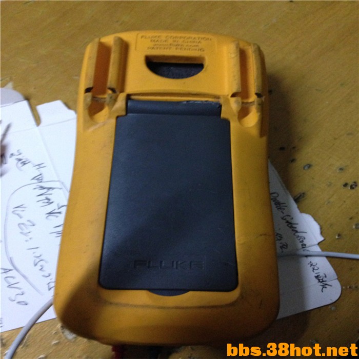

背面

我感觉开路电阻不对吧。
YADN
YADN
发表于 2015-6-26 07:56:38
开中电阻有点小,没有什么怪的,240贵了

电阻档有一M的阻值,一般来说是OL的,你看一下,是不是插表笔引起的,

一般来说是受潮.清洗主板试试.
前断时间我的横河也是这样.二极管有底数.电阻档开路有数字.以为芯片受潮.用吹风吹吹就好了.等一下故障又出来.把主板仔细清洗后.故障排除.
