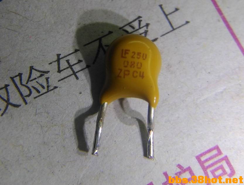

求助:这个是手持电桥里面的元件,不知是电阻还是电容?
发表于 2015-6-25 18:23:30 | 显示全部楼层 |阅读模式
这个是手持电桥里面的元件,不知是电阻还是电容  表量,只有电阻24欧
发表于 2015-6-25 18:44:58 | 显示全部楼层
保险丝   看上面那个LF标记一般他家就做保险丝  这个应该是自恢复的
 楼主| 发表于 2015-6-25 19:14:06 | 显示全部楼层
多谢了!
发表于 2015-6-25 20:17:11 | 显示全部楼层
LF这家做的保护器件,至于是不是保险丝不好讲!
发表于 2015-6-25 22:16:46 | 显示全部楼层
自恢复保险丝 250V 80MA的,
 楼主| 发表于 2015-6-26 10:49:33 | 显示全部楼层
cdpzq 发表于 2015-6-25 22:16
自恢复保险丝 250V 80MA的,
这个应该是最后答案了.多谢!
发表于 2015-6-26 10:49:58 | 显示全部楼层
板凳君 搞笑,不是自恢复保险那是什么,电桥里面难道还想像万用表来个压敏??
发表于 2015-6-26 11:28:05 | 显示全部楼层
24欧姆是怎么回事?望科普
发表于 2015-6-26 18:24:33 | 显示全部楼层
自恢复保险丝,都有个不小的电阻,器件额定电流越小电阻越大,
可以把它想象为一个"温敏"器件,器件温度越高,电阻越大,当温度达到转折点后,电阻会急剧变大,通过这个器件的电流会变的很小,只有一个维持电流. 这时会可以认为"断开了"
当器件断电冷却后,电阻又会重新变小.
为什么有24欧,是因为这个是小电流的,内部电阻不大,小电流下器件温度不能升高到转折点.
另外这个电阻和环境温度也相关,你如果加热它,它的电阻会更大.
