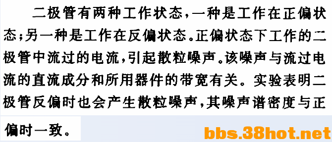

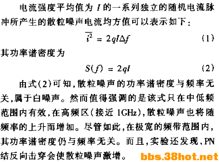

第一种说法是 反偏击穿 散弹噪声激增,那齐纳击穿后的噪声电流公式是什么呢

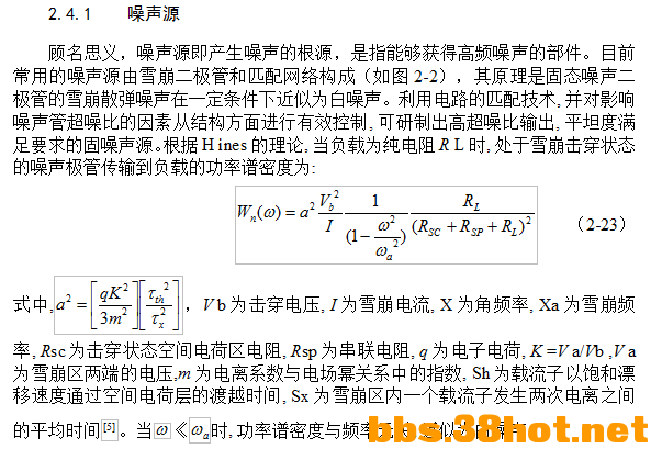

发表于 2015-6-25 14:35:47
雪崩击穿的噪声公式也找到了
齐纳的还没找到,谁有啊

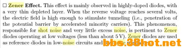

发表于 2015-6-26 02:55:36
查到明确说法了
