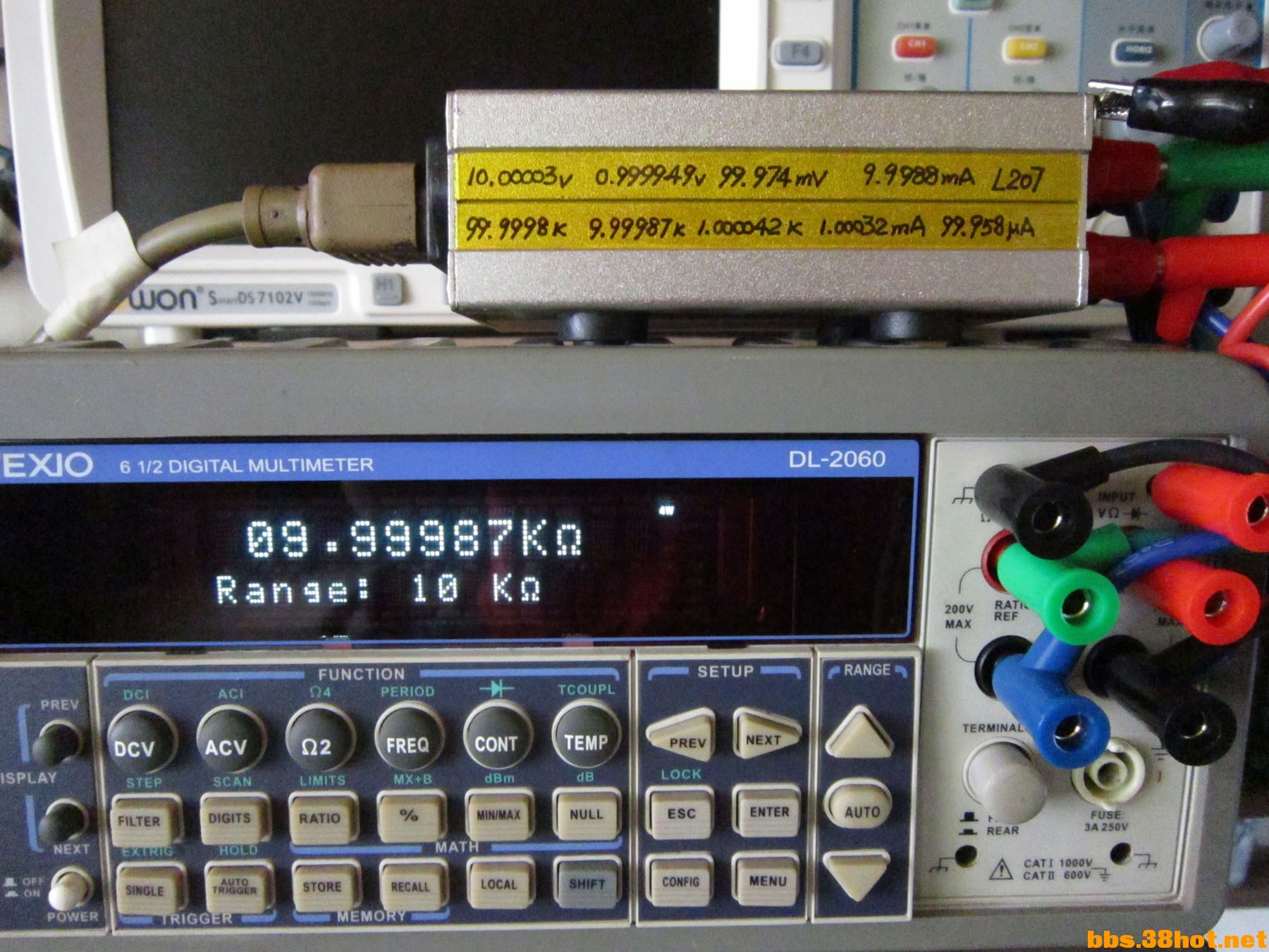

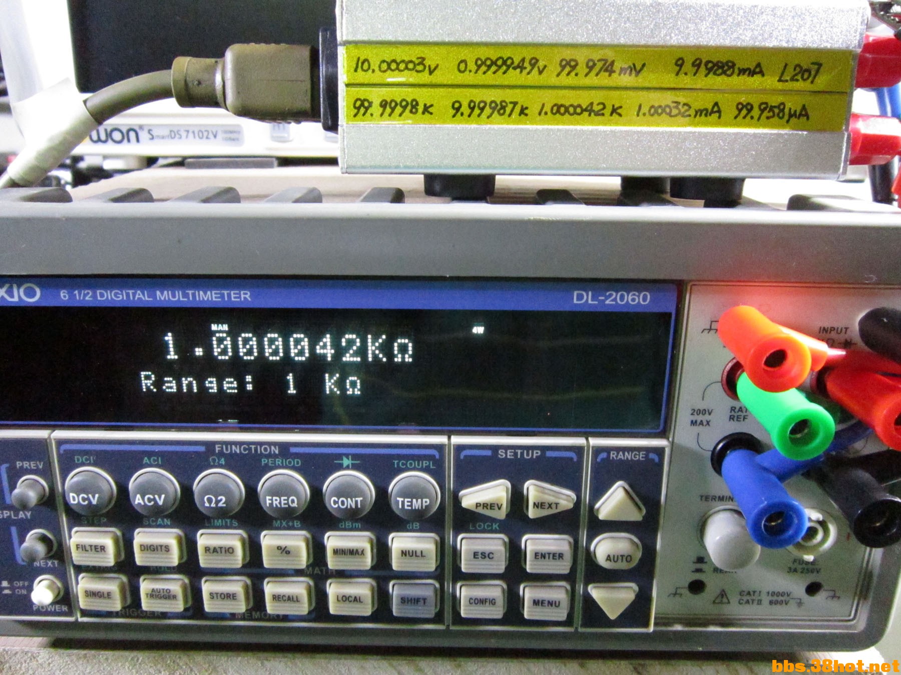

入手了一台九档基准,这就来检验一下这台不太出名的6位半,2012年出厂。
室温24度,基准与台表一起预热一夜,估计10小时。
然后开始测试,6位半慢速,不开FILTER。
做这样的测试需要注意:
1.环境温度
2.低热势测试线
3.预热10小时甚至更长时间
4.每个档位稳定时间需要3小时以上
5.日光灯开关电源等等电器的电磁干扰

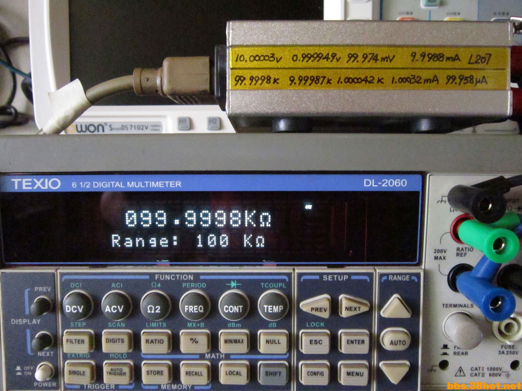

第1个测试100K电阻挡,稳定6小时后:
第2个测试10K电阻挡,稳定6小时后:

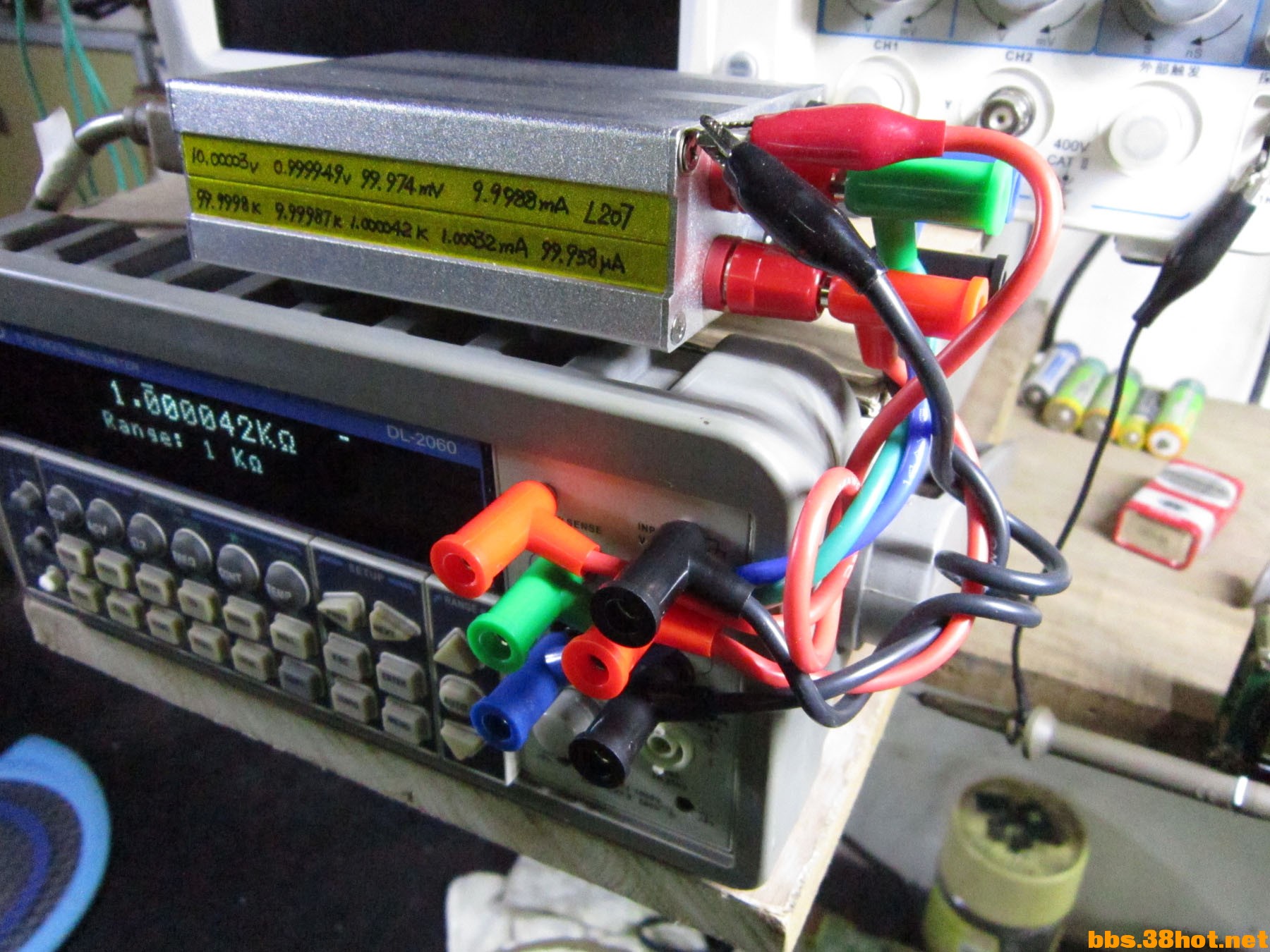

第3个测试1K电阻挡,稳定5小时后:
四线制--多出红黑两根--台表接地连基准外壳

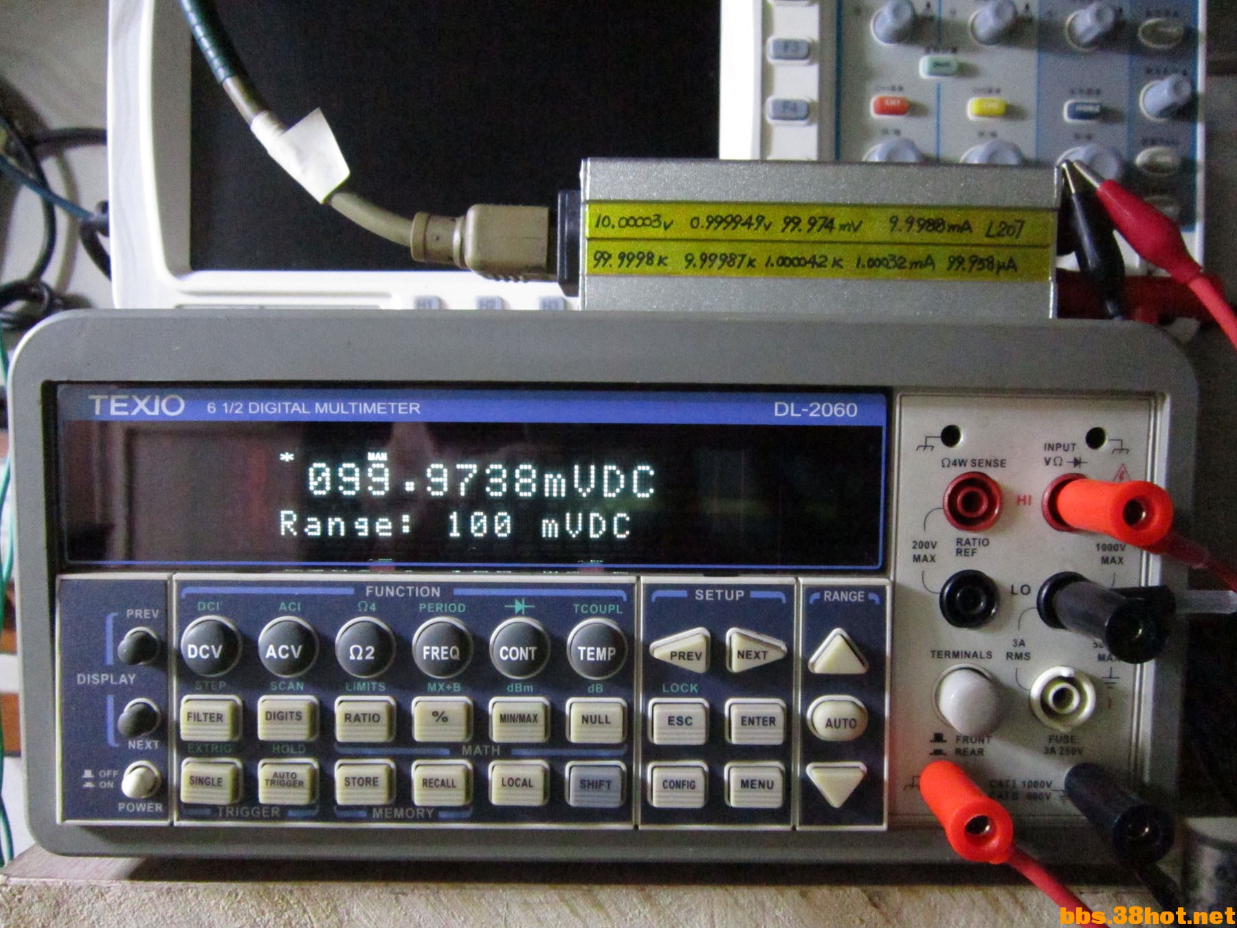

第4个测试100mV电压挡,这个档一定要低热势,还要防电磁干扰。

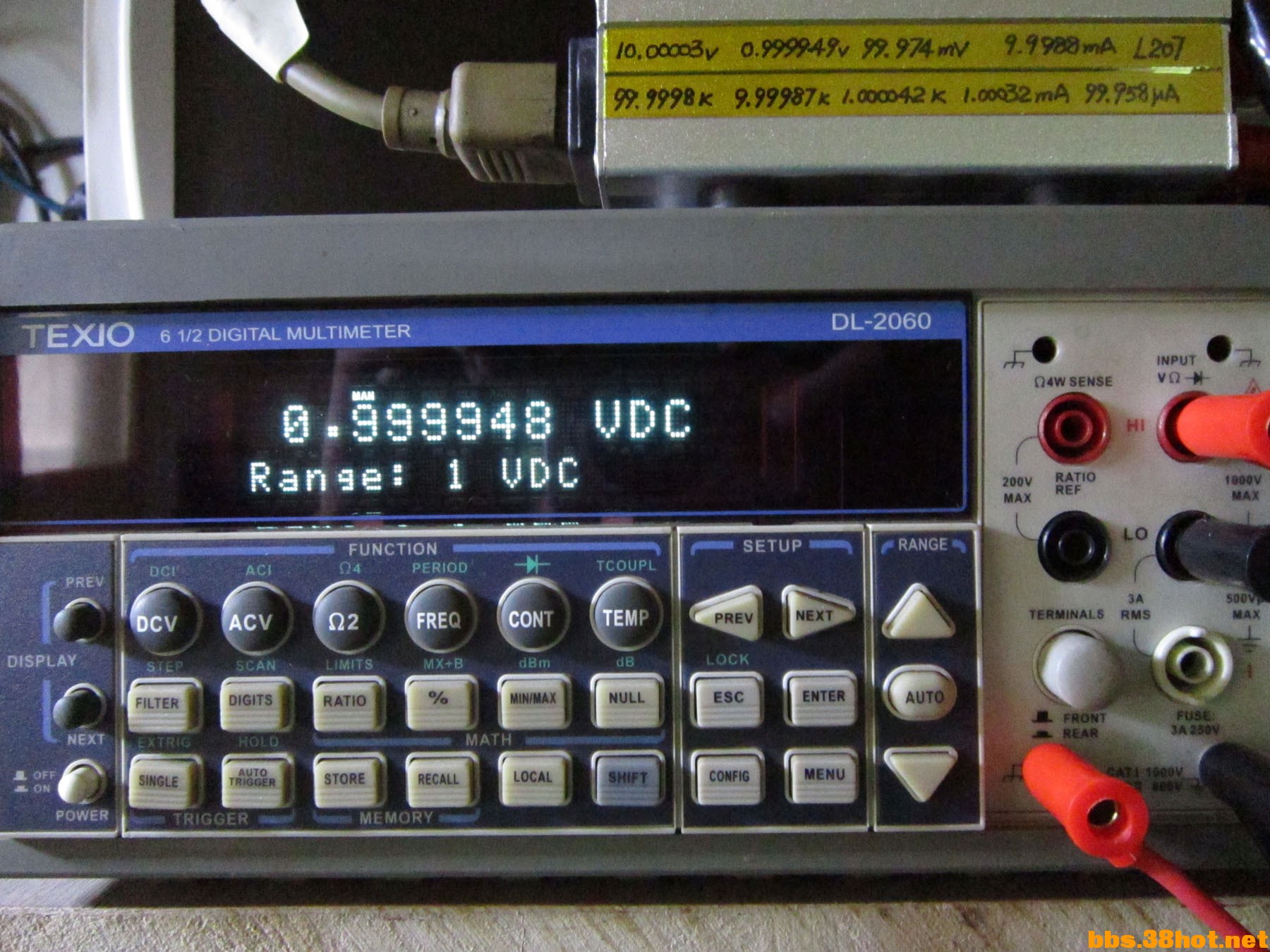

第5个测试1V电压挡

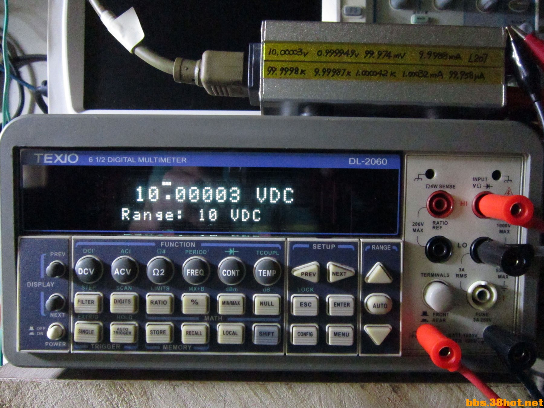

第6个测试10V电压挡

表笔座上插了六根线,没交代明白。
发表于 2015-6-25 18:50:19 | 显示全部楼层
插了六根线,下面还有好几个眼。
