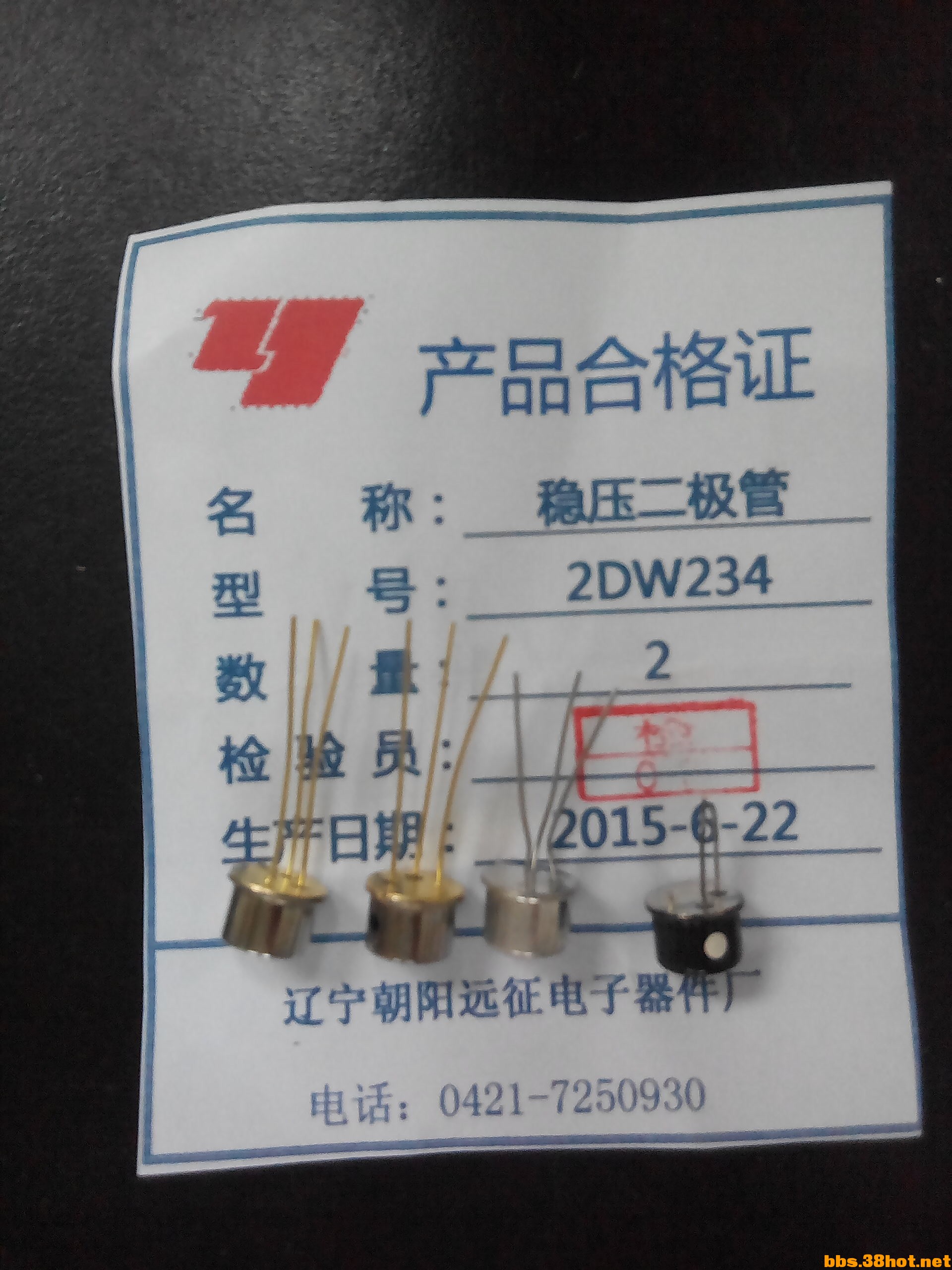

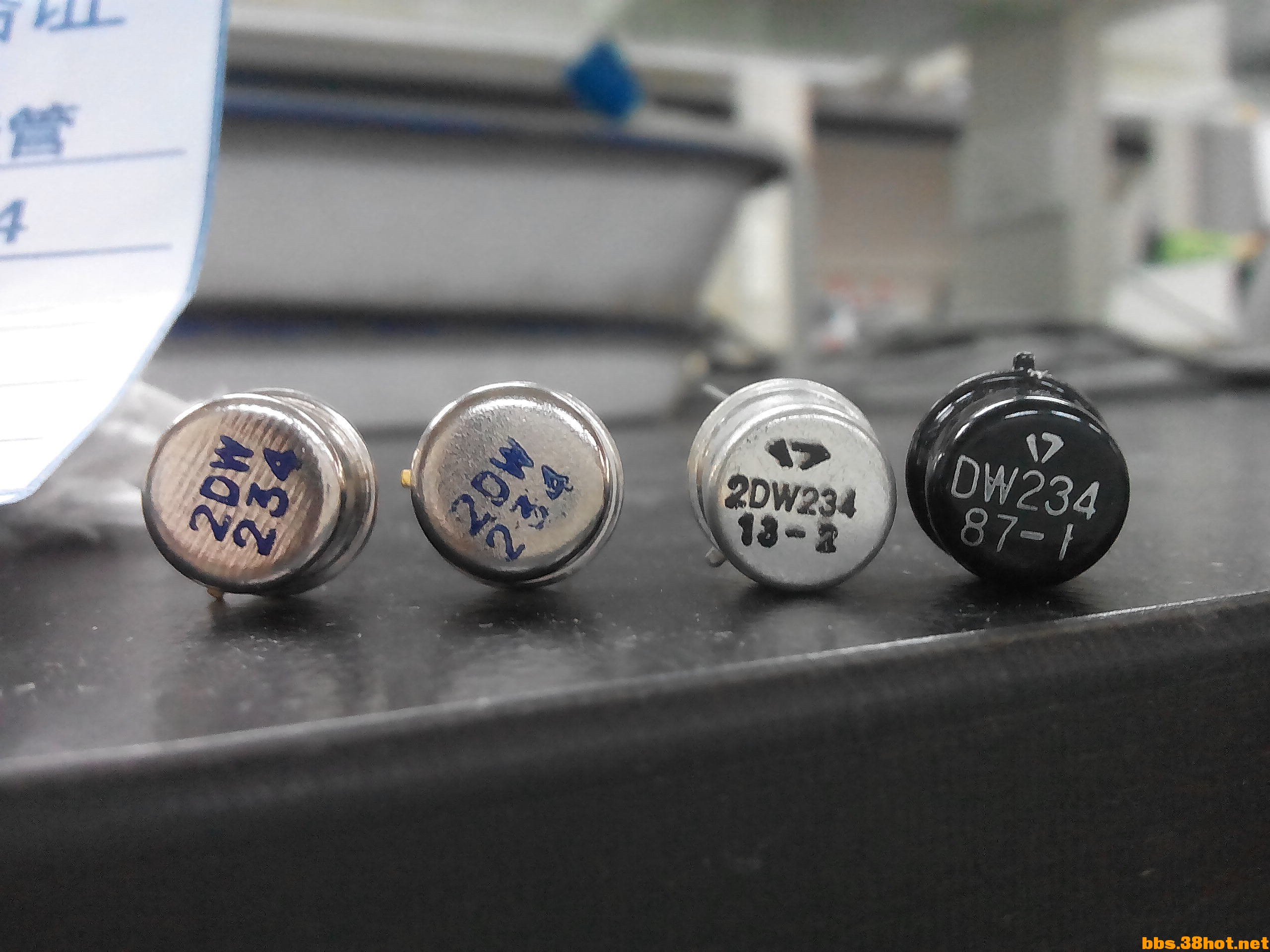

    据说CYZ牌2DW23x也有不错的噪声性能,于是按图索骥,买几枚回来测测看。
    果然是带着“出世纸”来的,和坛里先前的照片https://bbs.38hot.net/forum.php?mod=viewthread&tid=49306如出一辙,新得不能再新的生产日期,红彤彤的“检02”,只是改成了彩色打印,真是越来越高洋上了。金光闪闪的管座,一下子就把右边两个做对比的上无十七厂产品比了下去。
    再来个正面集体照,它们就是今天测试的主角,从右向左依次登场。
    先来个87年的宝石牌垫场子

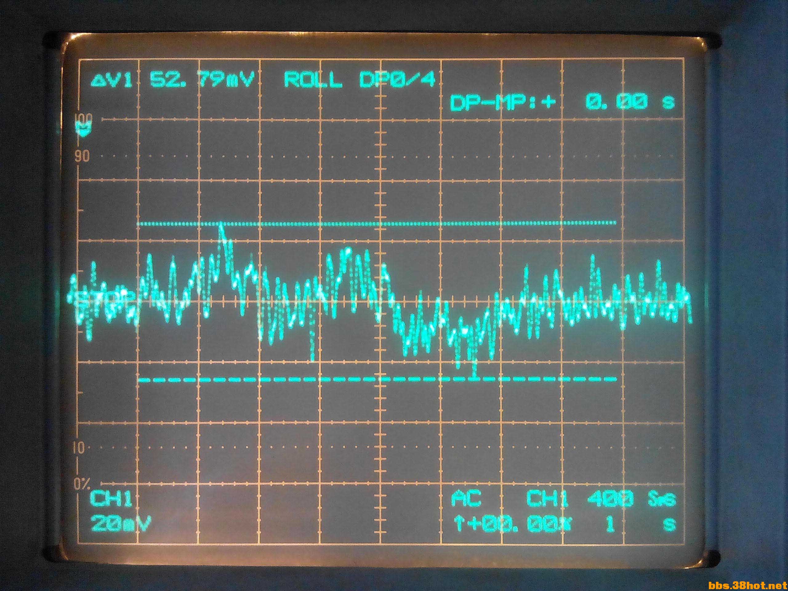

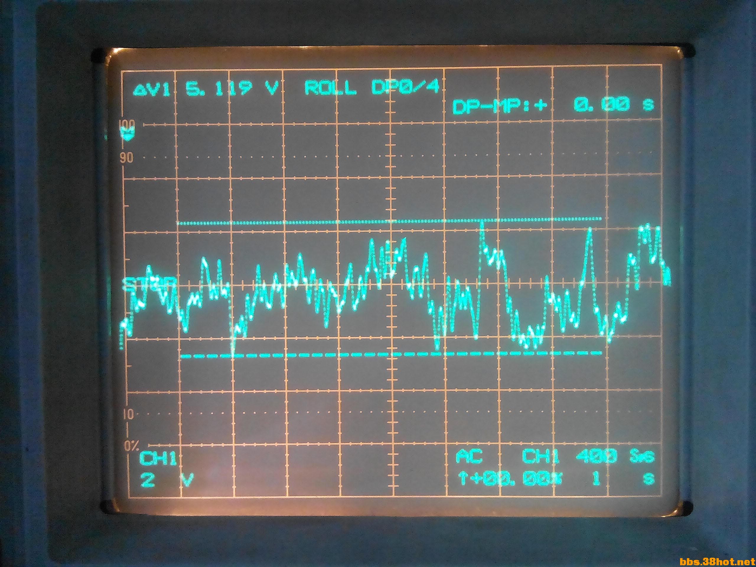

    CYZ-No.1
    51uV……看看右1/3处多么标准的爆米花噪声(两个平台之间来回跳跃)

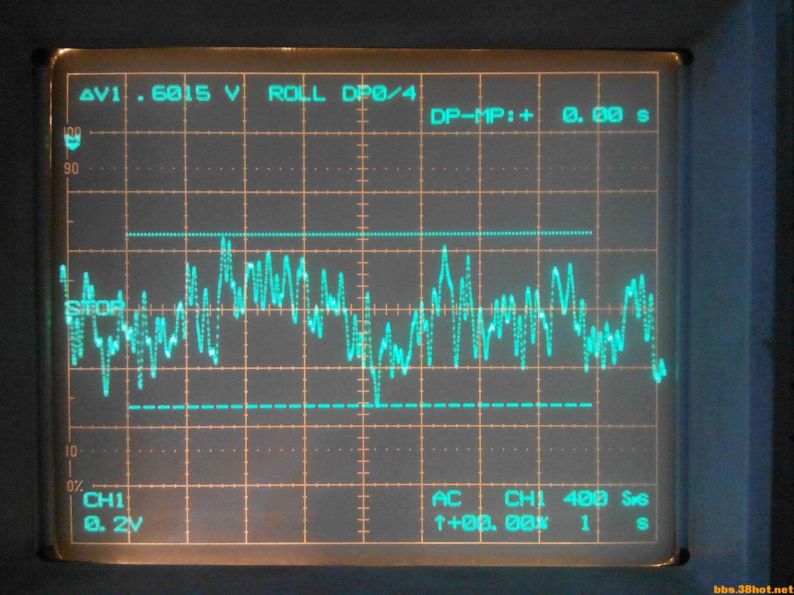

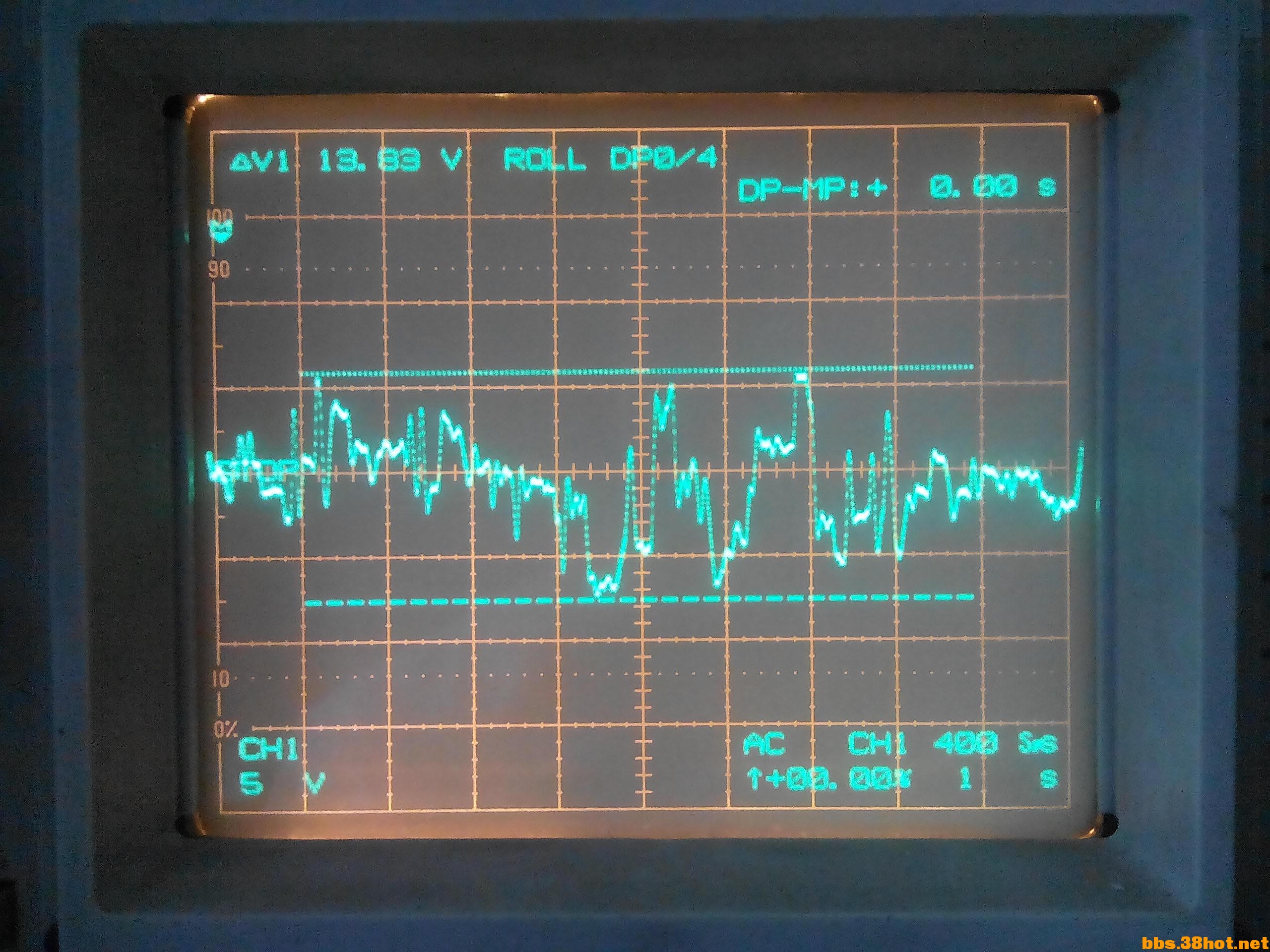

    CYZ-No.2
    138uV……其实已经饱和削顶了

呵呵,还好有你的测试。朝阳的还贵得多,真是金玉其外败絮其中啊!淘宝上朝阳的4.5元,十七厂的才1.5元,坑爹啊!

这个结果可能说明两个问题:一是产品初始老化不够,二是材料没有改进。
我最初测试的XYZ的结果和十七厂的差不多,但那是在电压表作为读数终端的情况下,很可能大的波动被平滑了,示波器的显示应该更可靠一些。

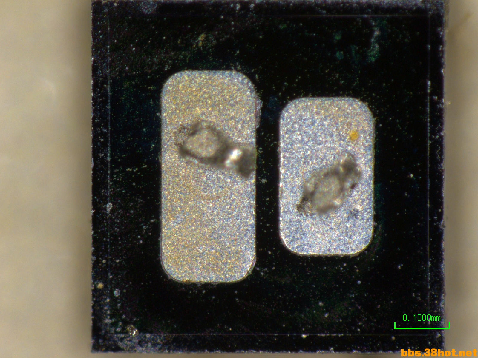

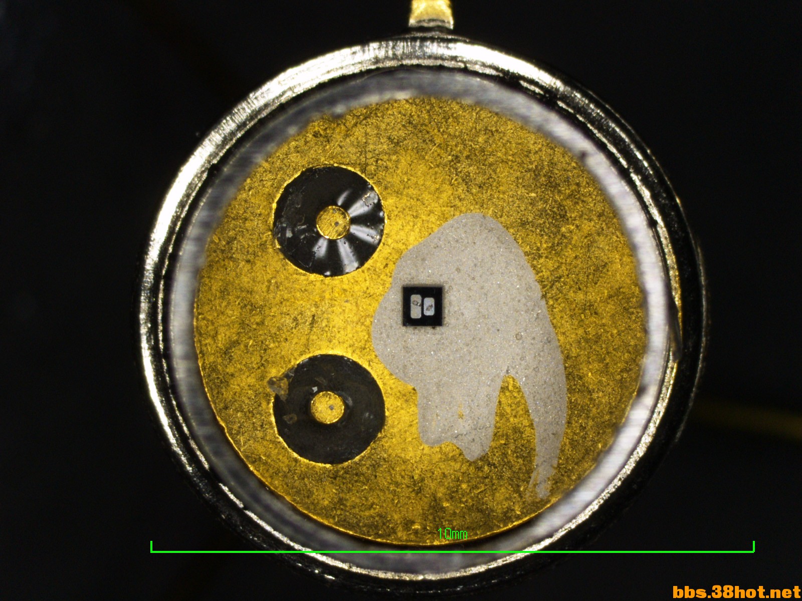

新鲜的CYZ解剖照来了。
整个管壳底部灌了大约1mm厚的胶,糊得死死的,管芯看不清,只好把胶清理掉,但是这样邦定线就扯断了,没法拍工作状态的照片。
不过据除胶之前的大致观察,似乎也没有看到发光现象。
CYZ产品很奇特,两个二极管的Pad不对称,接1脚(色点)的要长一些,可能说明两个二极管本身也不一样(但之前的测试显示,正反向的击穿电压差别并不大,噪声指标也相近)。
管座玻璃部分仍可见有胶层附着,金属部分镀金,中间那一糊糊白应该是烧焊管芯用的焊料,涂得好写意!
高倍放大后可见,两个Pad外周并无扩散区轮廓环绕(可与前贴对比),可能各扩散区整体藏在铝层之下,如此即便有表面击穿发光也无法看到。

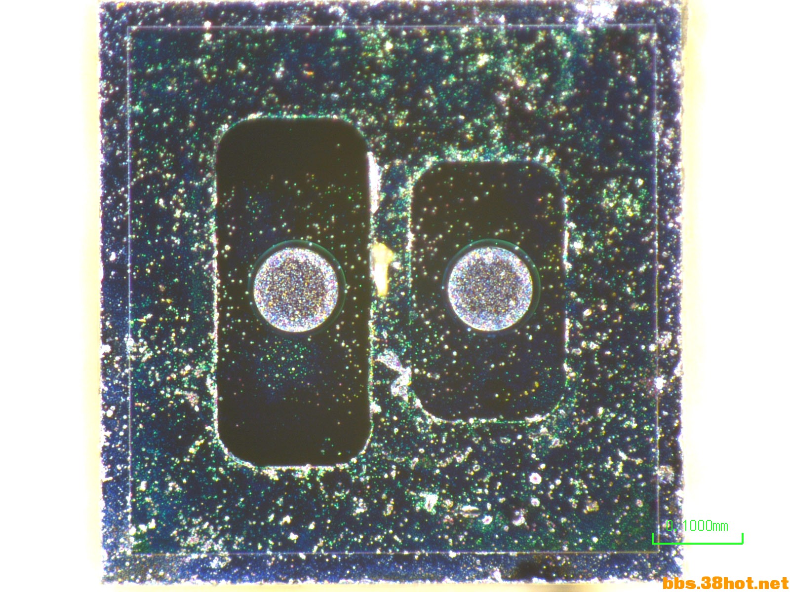

再补一张侵蚀Pad后的照片
可见中间圆形的SiO2窗口以及其周边的环形扩散区边界。这说明扩散区边界被掩盖在铝层之下,所以即便有发光也无法看到。
两个Pad不一样,但是两个二极管倒是看上去没啥差别,应该也是同一次扩散形成的,这么做的目的目前还不好理解。
另外,看看那两个同心圆的错位,这掩模精度也是让人无话可说。
