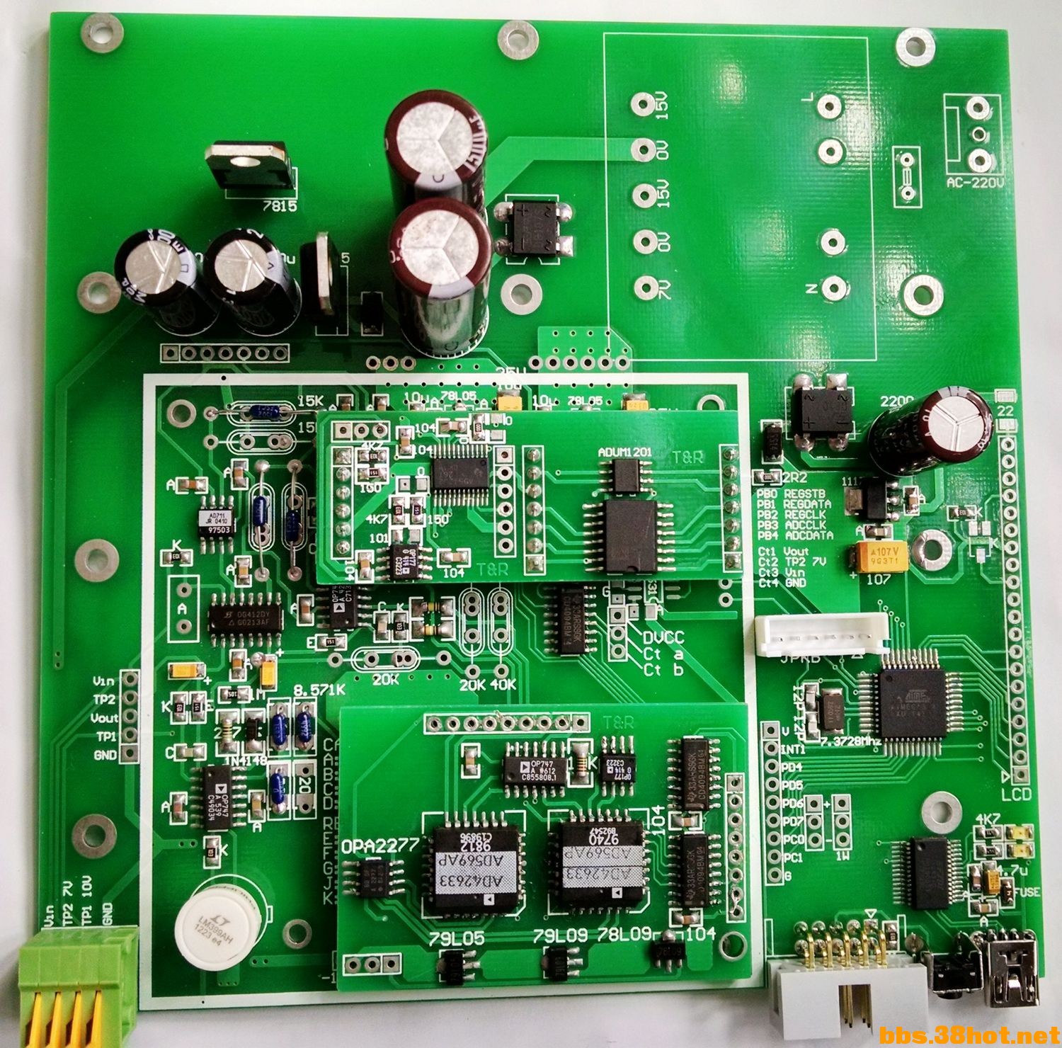

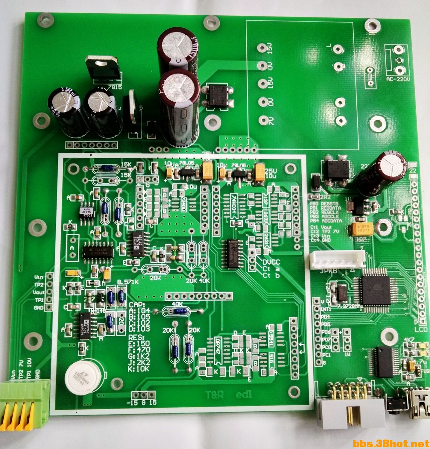

首先感谢lilith的辛勤付出,给大家发放福利,特别是廉价版。
每个套件都有100多个原件,要慢慢一个个数好,装袋,校对数量,非常认真负责。
我是在本地,所以直接上门拿货,捡我这堆东西花了有20分钟时间,很辛苦。
花了一个晚上焊接好,第一次焊芯片和这么多贴片,只要慢点,其实焊着很简单。有几个小原件不知道丢哪里去了,所以有几个空焊位。
现在就等屏幕回来就可以找个机箱装起,另外问一下LM399焊好之后外壳是松松垮垮的,为什么是这种设计。

 楼主| 发表于 2015-6-24 16:11:17 | 显示全部楼层
350361783 发表于 2015-6-24 16:06
这焊工叫一般,那我还活不活!!!!
先在焊盘上上松香,拿捏子夹着芯片对准位置,烙铁上锡,在引脚上划来划去就好了。
以前以为很复杂,没想到这么简单。焊贴片我花了3个多小时,主要是慢慢校对型号,芯片焊接就花了1个小时就焊完了。

发表于 2015-6-24 16:37:20 | 显示全部楼层
焊工不错。好像7815功耗大些,要加一小散热片吧?调试时就能看出来了。

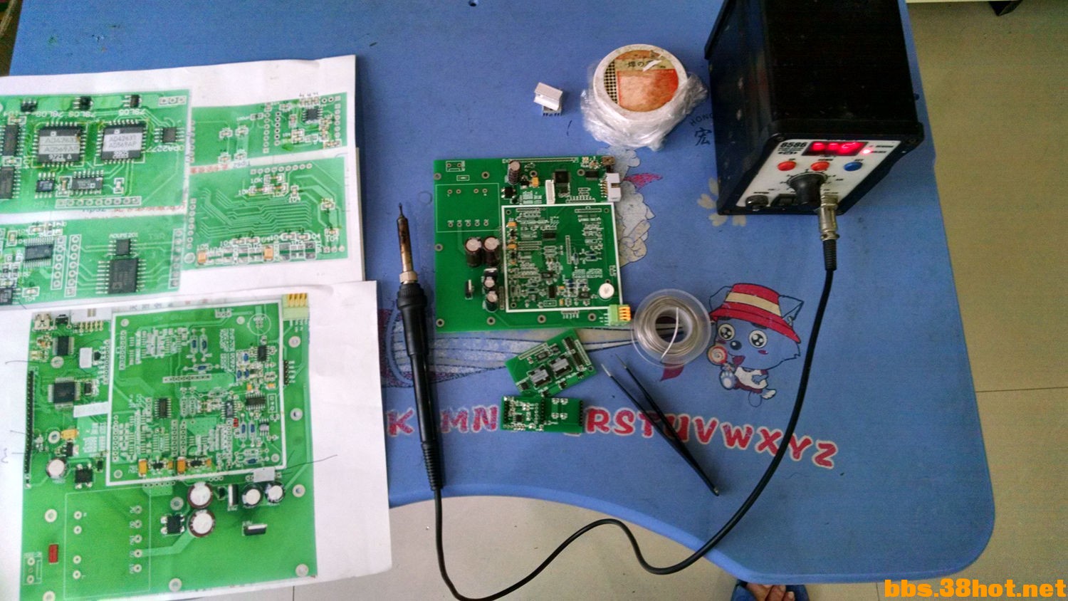

 楼主| 发表于 2015-6-24 19:08:57 | 显示全部楼层
liuxinwei 发表于 2015-6-24 18:23
用针管打锡膏,热风枪一吹就焊上了。
机器焊的话也是先在pcb上涂锡膏,然后机器把零件粘到锡膏上,最后进 ...
平时焊东西少,设备也少,这次是用1mm直径的焊锡,焊贴片比较累。
看下我的工作环境,比较简陋,桌子也不是我的。
