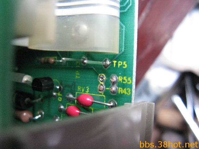

刚买的fluke 8050A 有2个小问题,请教高手了:
一
除了200欧档外。2K,20K,200K,2000K档测量电阻显示了4位阻值的时候跳得厉害,比如20K档,测量10K的塑料块电阻,最后一个数会跳4位以上,而且跳的频繁,有时直接跳2位到4位,比如从1跳到3,3又跳到1这样来回跳。 但是用20K档测1K左右的电阻显示的是3位半,这是又不很跳
二
少了2个电阻,如图:
三
交流电压档,短路不能归零,有的档短路显示负值,
请教高手,是不是简单问题,能不能修好?

1、R43,750k;R55,470k。
2、数字乱跳,检查一下输入保护元件R2,1k的易熔电阻是不是开路。就是上图左下角那个棕灰色的元件。
3、这款表交流部分是真有效值测量,短接不归零属于正常。

谢谢!R2刚才测了正好1K,希望你帮我继续分析下,还有R43和R55就是普通的碳膜电阻吧?

找2个电阻换上去了,不仅跳数字没好,反而弄到电压档200MV,20V,200V,电阻2K,20K这些档不归零了

R43是1/8W5%金属膜电阻,R55是1/4 W5%金属膜电阻。用普通金属膜电阻代换即可。
个人看法,这种故障重点检查输入部分有关元件,很旧的表有时档位开关表笔及其插口会出些接触不好的小毛病。
