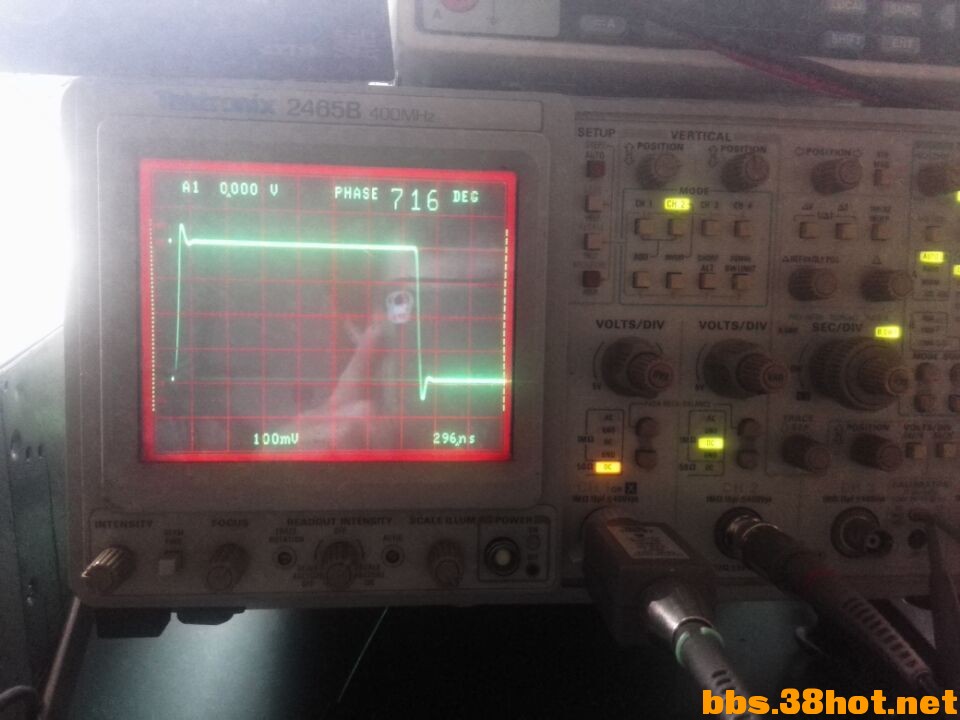

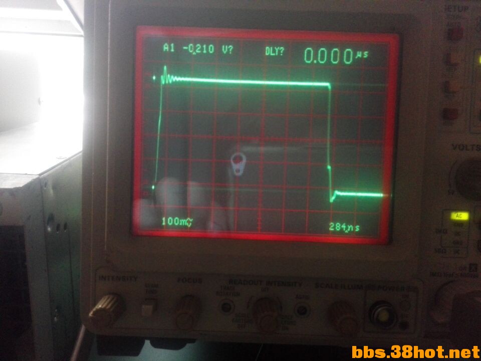

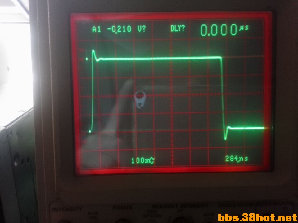

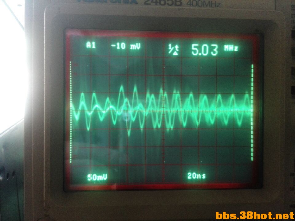

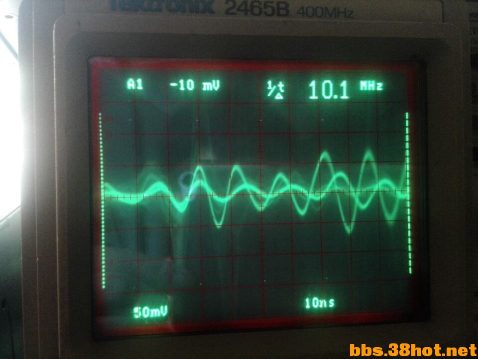

TK2465B这波形正常不
发表于 2015-6-22 18:26:41 | 显示全部楼层 |阅读模式
这个是原装探头测的
这个是市场的20M探头测的
发表于 2015-6-22 19:14:37 | 显示全部楼层
很明显带宽不一样
 楼主| 发表于 2015-6-22 20:28:46 | 显示全部楼层
xuplastic 发表于 2015-6-22 19:14
很明显带宽不一样
第二张图就是用的P6137原装探头
需要调哪里,请指点

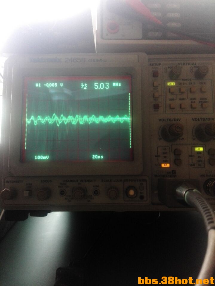

 楼主| 发表于 2015-6-22 20:52:20 | 显示全部楼层
wy0566 发表于 2015-6-22 20:41
我看着正常,调时基旋钮,使屏幕有一个完整周期的波形,示波器应该可以测出各个参数。
这是测正玄波电动车控制器的波形请高手分析

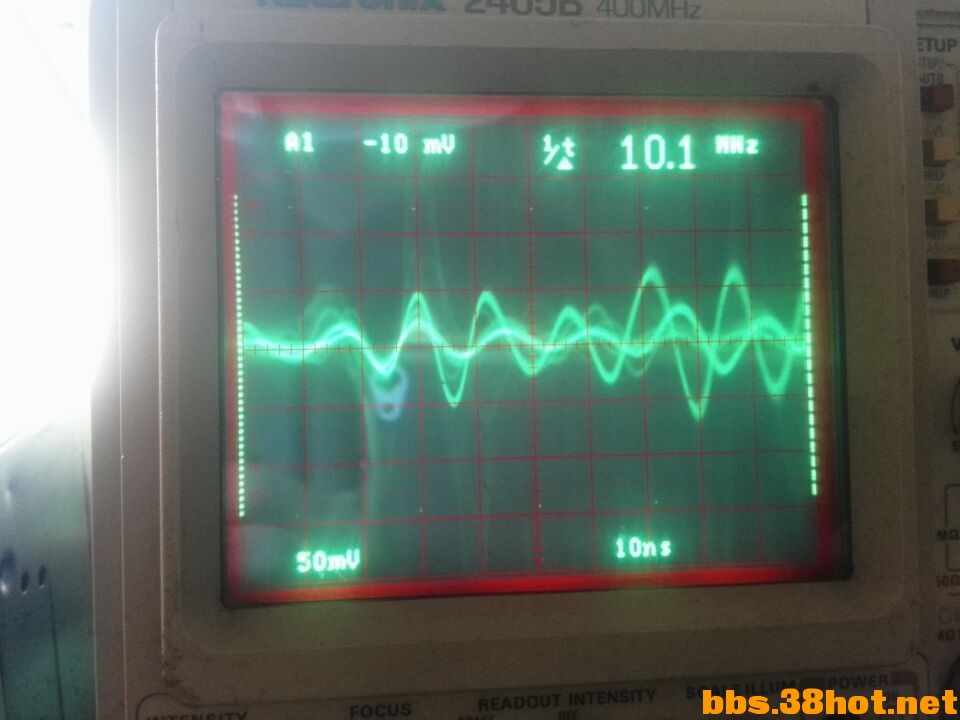

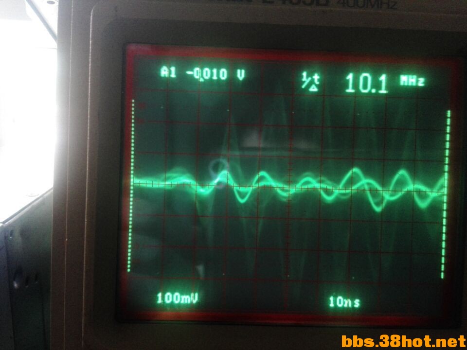

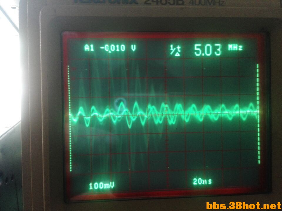

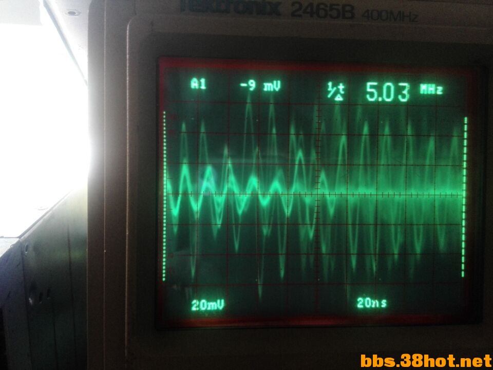

发表于 2015-6-22 20:58:10 | 显示全部楼层
买个信号发生器吧,老机器别折腾了,有标准信号再测试,探头是不是新的或好的,我感觉问题不大,挺好的。
发表于 2015-6-22 21:09:43 | 显示全部楼层
校準信号打到这个档位 探头要接旁边的地 否则失真比较明显
发表于 2015-6-22 21:10:31 | 显示全部楼层
学习中,这里的这里的,这里的这里的高手太多了
发表于 2015-6-22 21:17:14 | 显示全部楼层
波型下常的。。。你把时基打到1mS或100US再接到校准信号处,调一下探头的补偿电容就好了。。
顺便我有一台2465B,。。成色不错,,有意的 PM我
发表于 2015-6-22 21:47:22 | 显示全部楼层
补偿没调好
第一个都振铃了
发表于 2015-6-22 21:48:20 | 显示全部楼层
电动车控制器的波形你用10ns时基去测。。。。。。。
完整波形根本看不到
发表于 2015-6-22 22:00:42 | 显示全部楼层
你的机器显示的波形是不正常的。
首先,从第二张和第三张图片右下角的时基284ns,说明时基旋钮上的VAR小旋钮没有放在锁定位置,先要把三个小旋钮全部顺时针方向转到头。
第二点,使用CAL调整机器时,屏幕上会出现5个完整的波形,你的屏幕上仅出现半个波形,说明X10MAG按钮被按下了。
以上情况是你对机器操作不够熟练造成的。
发表于 2015-6-22 22:09:46 | 显示全部楼层
楼上 是个热心肠 好的技术 能帮到坛友  支持一下吧
发表于 2015-6-23 09:36:30 | 显示全部楼层
方波很正常。有过冲需要微调补偿。先调整探头小孔里边的电容,调整到最佳状态,如果还不行,参照探头手册,打开外壳进行微调
发表于 2015-6-23 11:19:16 | 显示全部楼层
这个显示完全正常额,反应了两个探头带宽的不一样。
 楼主| 发表于 2015-8-18 18:40:23 | 显示全部楼层
现在知道是正常的
还是对示波器不是很熟悉
