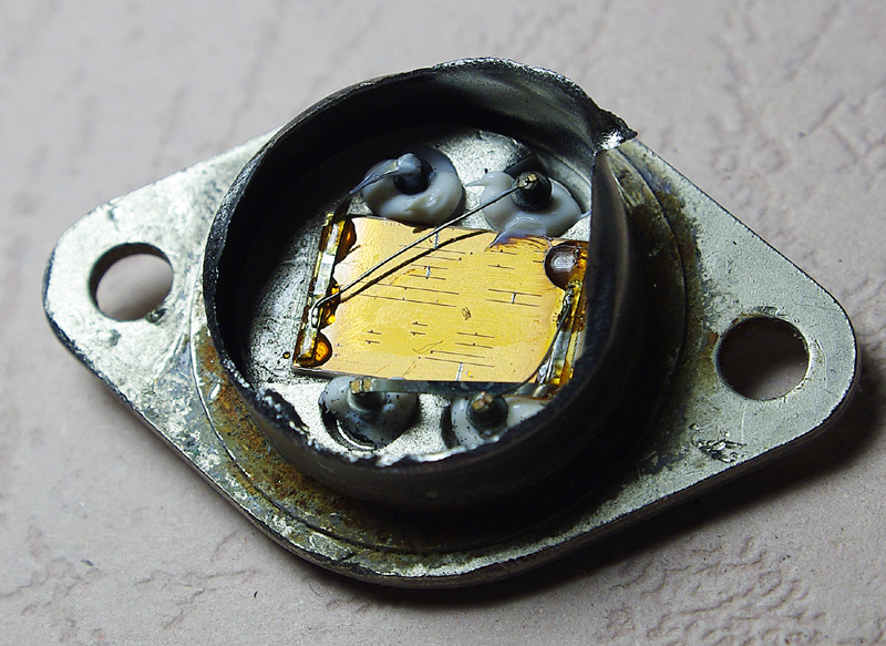

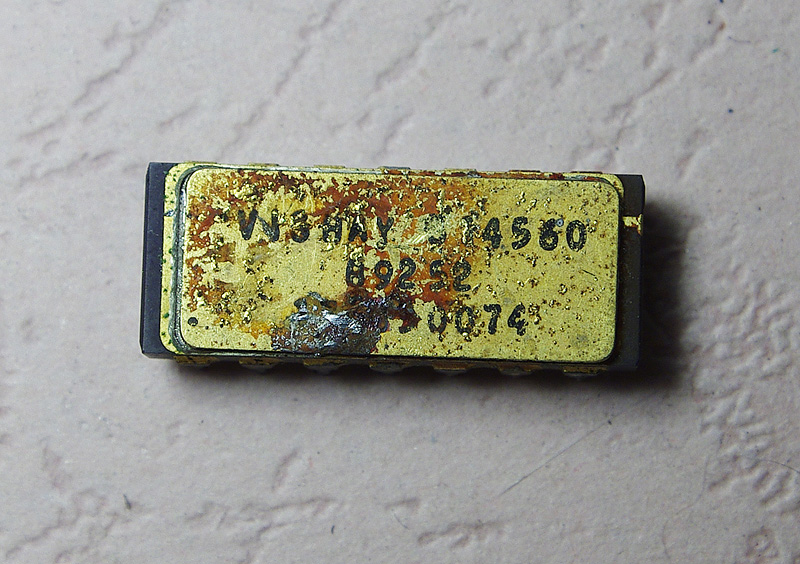

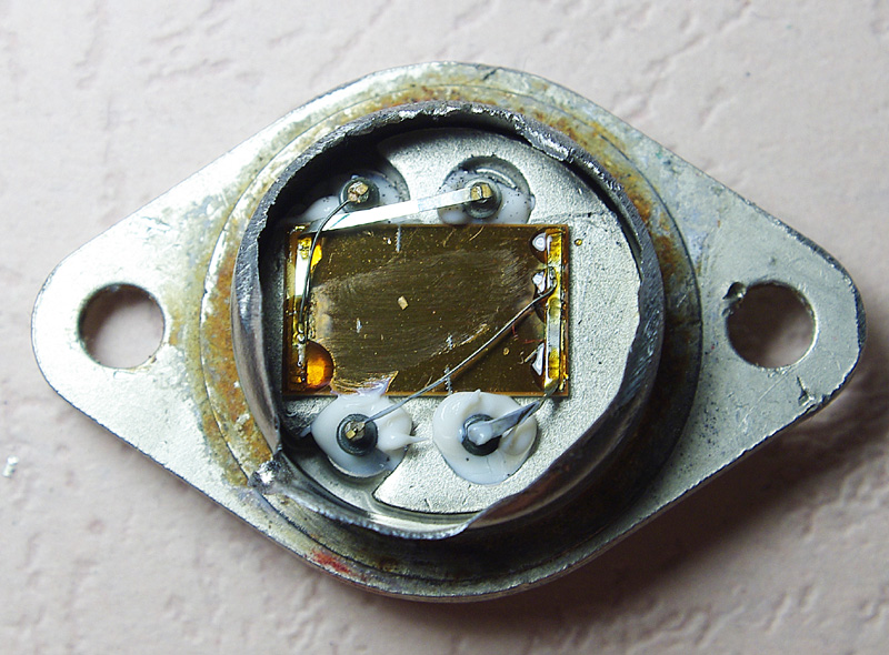

最近奸商连连放毒,磨破嘴皮子总算以高昂的所谓成本价买了三个VISHAY的VHP-4电阻,同时他也赠送1个锈的供解剖,还赠送一个锈的不能见天日的VISHAY陶封电阻排。
VHP-4电阻功率大,精度尚可,四引线TO-3金属大功率封装,是做电流检测的不二之选,看材料,是精密的金属箔构造,通过刻槽来控制精度,基底的陶瓷和金属箔互相补偿,达到很好的温度系数。我打算用它来做精密电流源。

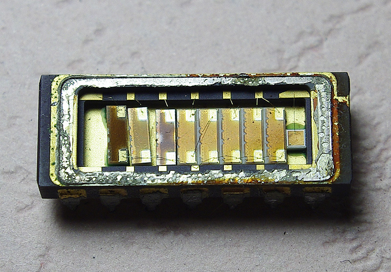

这种电阻排从左到右每个阻值是20K、10K、32K、8K、8K、8K、8K、8K。通过串并联输出电阻20K、10K、32K、16K、8K、4K,应该是专用设备里面定做的,到我们手里没什么用途。
如果LTZ1000的外围电阻能定做成这样就好了。4910里的电阻好象是这样的,不过是金封的。

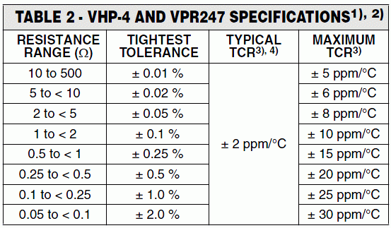

原来VHP4里面是这样,比较失望,难怪温度系数大到25ppm。
细分析也是必然,小阻值、大功率的金属箔,箔必须很厚才行,有温差的时候造成补偿应力大,效果大打折扣。
与202Z的比,相差很大,所以,恒流源到底用什么,犹豫中。
对了,解剖的VHP4阻值多大的?

内部管脚涂的是硅胶?有啥作用?
发表于 2009-11-16 21:15:34 | 显示全部楼层
看锈斑,估计是那个2R5000
 楼主| 发表于 2009-11-16 21:16:06 | 显示全部楼层
0R5000

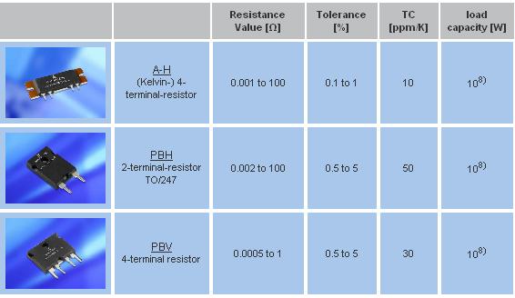

和isabellenhuette的指标接近;
小阻值的可以选用PBV,大点的用A-H。

本人认为该电阻是目前做电流源能够找到的最好的电阻了,isabellenhuette的解剖后就会知道,他是没有补偿陶瓷的,性能应该不及VHP-4,VHP-4的指标应该是比较保守的,如果要更好的,或许只有自己DIY了。

vhp-4的指标还是不错的,典型TCR是2,远高于锰铜材料的5左右,如果不追求长期稳定性还是不错的选择;
