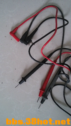

小弟买了表笔,感觉像假的?专家分析下,谢了。中间红色这个笔杆很软,一掰就弯,正常吗
发表于 2015-6-22 09:58:43 | 显示全部楼层
测一下线阻!!!
发表于 2015-6-22 10:31:25 | 显示全部楼层
还有重量也比较明显
发表于 2015-6-22 10:36:54 | 显示全部楼层
看价钱就差不多,卖东西的很清楚真假,如果低于50,假的可能比较大。
发表于 2015-6-22 11:04:32 | 显示全部楼层
我在本论坛买了一对福禄克表笔黑色的比红色的长,红表笔短接是0欧姆黑表笔短接是0.4欧姆,线的外径红色的比黑色的粗,但是外观一么一样不知哪个是真的

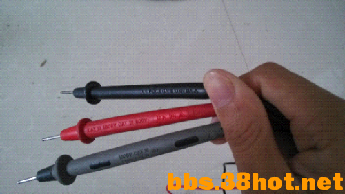

我是在别的坛里收了三根,感觉最下面这个像真的,上面两个都是假的,专家看看。分析分析。还有怎样辨真假,万分感谢
发表于 2015-6-22 14:35:26 | 显示全部楼层
synhj 发表于 2015-6-22 12:09
我是在别的坛里收了三根,感觉最下面这个像真的,上面两个都是假的,专家看看。分析分析。还有怎样辨真假, ...
我刚才测了几条表笔,安捷伦的电阻0.023欧,胜利的电阻0.13欧,一条无氧铜线比胜利略长10cm,0.034欧,所以我认为如果单条电阻超过0.03欧,应该不是好表笔,前几天淘了一条日本目黑表笔在路上,到了也测一下。
