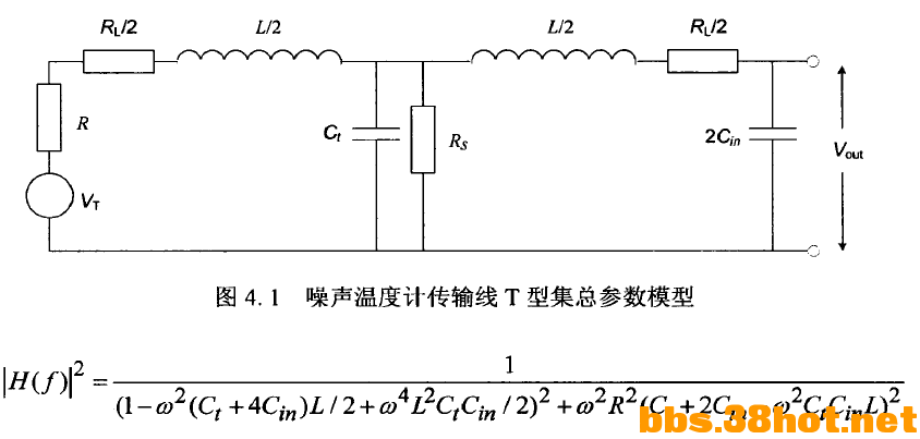

请教传输线计算
378
请教传输线计算
test01
test01
发表于 2015-6-21 21:24:53
为啥公式里没有RL和Rs
xuplastic
xuplastic
发表于 2015-6-22 11:10:38
可能以无损线算的吧,没有电阻,只有电抗
