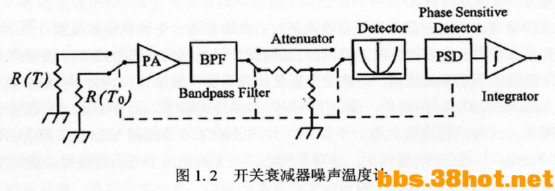

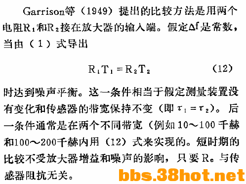

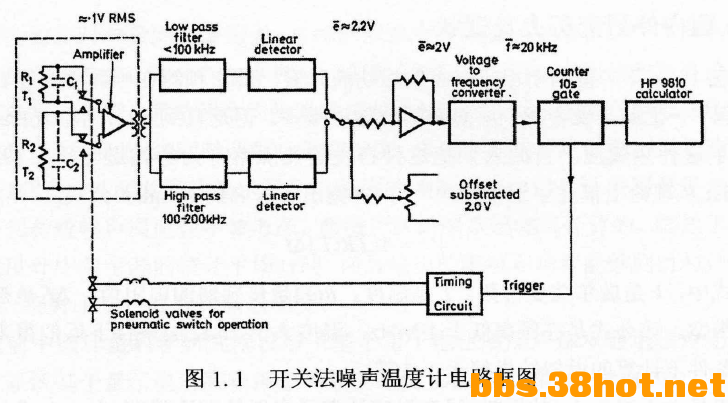

开关法切换待测源与参考源同时切换高通低通是什么意思
另一种方案是切换衰减器。解释是“采用衰减器的方法使两个电阻取得固定的期望功率比值”
也不明白

这个是测噪声的电路么?如果是 那么应该是为了分段测量高低频的噪声吧
 楼主| 发表于 2015-6-23 00:49:57 | 显示全部楼层
