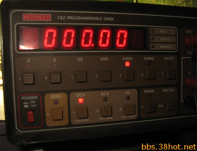

        大约20天前某天早上收到从坛里王兄哪里买的keithley 192 ,到手后立马测试,输入10V电压基准显示值只有8.9V左右,偏差很大:( ~~ 外接了个可调电源从0V起调,当电压约在3V以上时,显示值开始明显偏小调到30V时显示值19V左右。不妙!故障现象:3V以上测量值偏低,输入越高偏低程度越大,显示值最大波动达到1mV级别!
        赶紧转测电阻,接入fluke 金封线绕显示短稳一字不动,:) !A/D 和数字部分应该没啥问题!

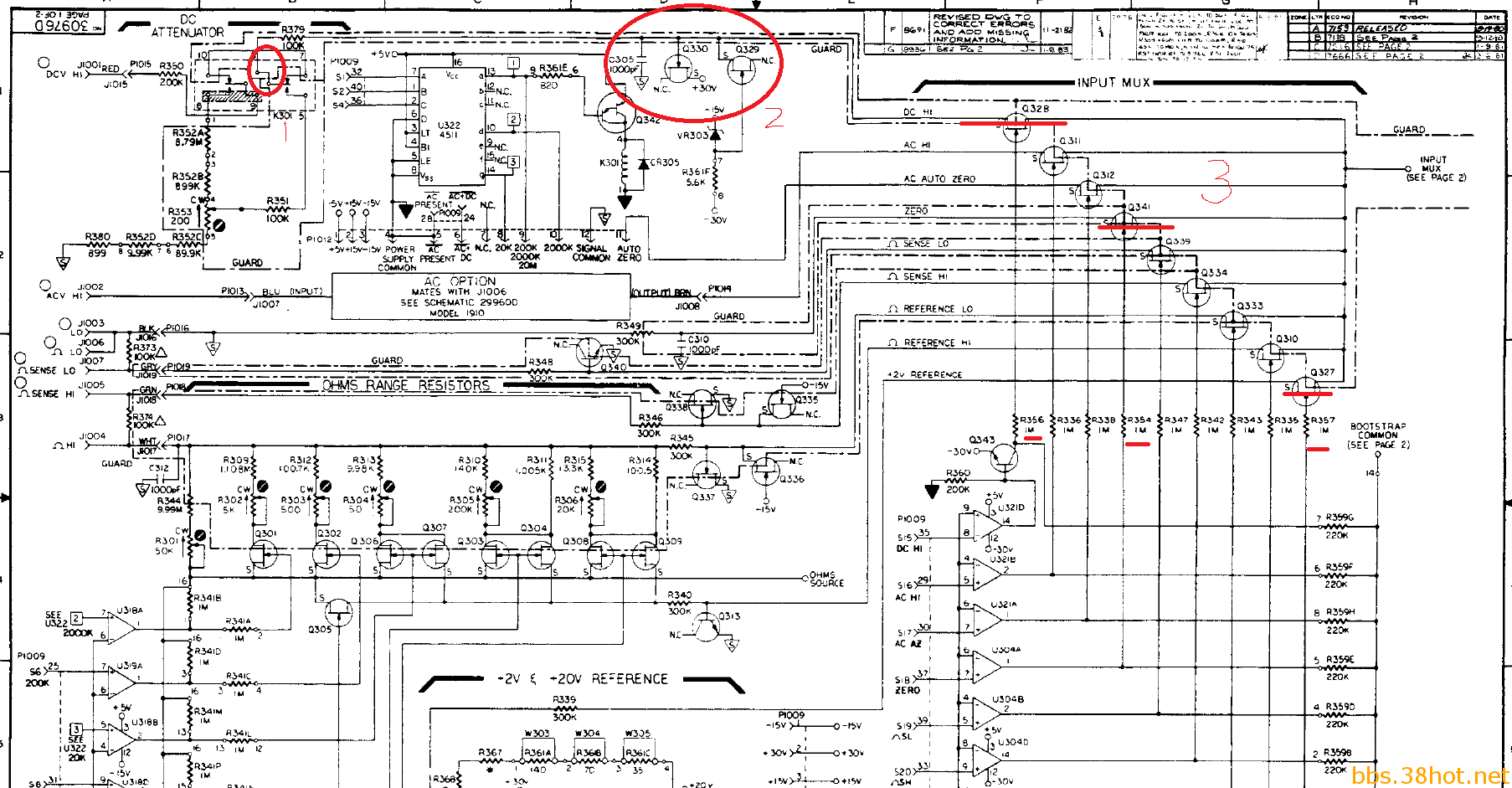

        结合原理图和故障现象:问题应该出在电压输入通道上:
  1. 继电器触点接触不良,分压排阻故障;
  2.输入保护电路有问题,个别元件有击穿,如输入滤波电容;
  3.通道切换相关的电路故障,比如FET驱动电平不正常,导致FET无法完全开启和关闭,FET有问题;
如下图所示:
对于情况1比较好解决:
      首先输入10V电压,用fluke 15B 测量继电器的输出端电压8V多,量到的电压和192显示的电压很接近,A/D模块确实没问题:)
将输入短路,10V电压加在FET左端DC IN的位置(电流限制在10mA左右),192设置20V档。10V加上去后电压立马下降到8V多,输入分压电阻应该没问题,测量R350/R379的电压关系正常,继电器也没问题;
会是情况2吗?很有可能:
C305和前面的R350/R379组成RC低通滤波,而R350/R379/Q329/Q330 组成输入限幅电路,输入后面放大电路的电压被限制-24.7V~+30.7V之间。C305是铝箔薄膜电容耐压500V,Q329和Q330用的是PF5301,根据PF5301的datasheet(另一个厂家生产的商标和192上的不同)   vgs最大-30V,比较危险,重点嫌疑对象!先放一放。
对于情况3:
首先用电压表测量了R336 R338 R347 R342 R343 R335对地的电压,192的电压档这几个电阻的电压应该是稳定在-30V左右,实际测量都是-29V左右,能保证与测量电压无关的FET可靠关闭。这几个电阻控制的是和电阻档和AC档相关的FET,看样子没问题,只能上示波器看看和电压档相关的Q327(2v基准输入)Q328(DC IN)Q341(归零)弄了个4通道的示波器观察三个FET的驱动信号以及FET的输出信号,驱动信号幅度正常,FET的开启顺序正确,输出电压和相应的输入关系正确!看来不是这里的问题:(
没办法了,拆机,先排除重点嫌疑对象:输入保护电路的FET,剪掉Q330的栅极,开机测量故障还在,但是有些变化,再剪掉Q329的D极(原理图中是S极,实际是D极,也有可能datasheet和管子对不上,毕竟不是同一厂家的,不过JFET的DS是对称的),开机电压显示正常10.001xxxV  :)。用手碰下Q330使其栅极接上,电压立马下降,看来两个管子都坏了。

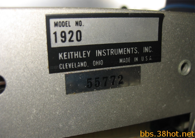

192还是值得一玩的机,上个月也收了台比较杯具的192,含1920真交流模组300米包快。
故障较复杂,,偶尔抽空慢修中。

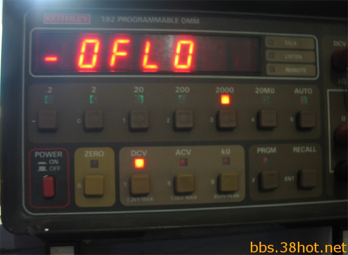

发表于 2011-10-10 03:44:48 | 显示全部楼层
(阅读便利贴:我不是楼主我是4楼)

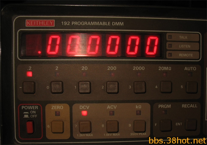

来时的样子,全档OFLO,电阻档测量无反应。
粗查到3个问题,,模电5V整流桥归西,3.84M晶振放大fet穿,DAC三极管阵列IC   CA3086坏一个,
更换后解除oflo ,,电压各档有测值但不正常不稳定,电阻档测值正常,但有间或测值飞掉一下又回来。

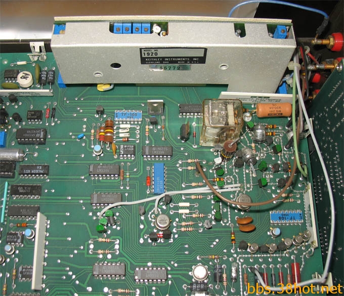

另该系列机生产时一直在修改,出产档期不同的机,元件型号、厂牌、和电路细节都有小变动。
部分机器细节和广为流传的这一份原厂手册有小出入。
比如这部机R361 (厚膜集成陶瓷阻TF-105 )pin6-9的继电器驱动电阻,手册是820欧,机器实测是9.8k。
仍在偶尔抽空慢修中。。。。

回 6楼(西风瘦马) 的帖子
TF-105是个厚膜电阻模块,元件代号是R361,不是U304。
发表于 2011-10-10 10:37:00 | 显示全部楼层
Re:回 6楼(西风瘦马) 的帖子
引用第8楼老兵1234于2011-10-10  08:56发表的 回 6楼(西风瘦马) 的帖子 :
仓促间看错。
确实图纸标号是R361,已修正。谢谢。

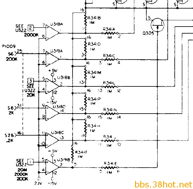

我也有一台也有点问题,请帮忙测一下电阻模块R341形号TF-108到底是1M还是470k?谢谢。
发表于 2011-10-10 17:33:06 | 显示全部楼层
引用第11楼kentli于2011-10-10  16:40发表的 回 6楼(西风瘦马) 的帖子 :
TF-108(R341)是集成陶瓷厚膜电阻,是多个非独立1M电阻(片内脚位之间有连接)。
测量需按脚位看电路脚位关系(所测测试点如有发生短接并联关系则可测出500K或小于500K值)。
如需实测请告知脚位,晚点测一下告知。
脚位如下。
发表于 2011-10-10 18:59:15 | 显示全部楼层
经测确定是多个非独立1M电阻无误。
部分电阻因脚位在路影响,测值偏低,如700-800k。
另可以的话烦请你测一下6楼图2,TF-105图中红箭头2脚间阻值。谢谢。

回 13楼(西风瘦马) 的帖子
真奇怪!我这台TF-108是全部470k左右的。我也怕有短路影响所以我是拆下来测的。但按理说如果是坏的不可能全部一致变少的吧!
另外TF-105pin6-9我的也是10k左右。
发表于 2011-10-10 23:30:29 | 显示全部楼层
Re:回 13楼(西风瘦马) 的帖子
引用第14楼kentli于2011-10-10  23:25发表的 回 13楼(西风瘦马) 的帖子 :
拆测全部470k一致就没问题,正常的,应是原厂版本号不同修改过电路的原因。

我用3456测量,HI在上,LO在下时测量指是2.64K,交换表笔是5.8K,为什么要测这个电阻呢?

原理图中看了半天,找不到R361的PIN 6/7/8/9的连接关系。

这款表确实在不断改进中,早期版本Q342是个普通PNP管子,需要比较大的驱动电流,电阻R361E为820Ω。后来Q342改用达林顿复合管MPS-U95(BD510),需要的基极电流很小,电阻R361E也改为10KΩ。资料整理没跟上,检查不够仔细,出现了很多不一致现象。例如在零件表中,Q342的极性还被标注成NPN。

R361的PIN 6/7/8/9是R361E跟R361F。
发表于 2011-10-11 08:58:17 | 显示全部楼层
回 19楼(pipelie) 的帖子
6-9为R316E,给Q342提供偏置;7-8为R316F,给VR303提供偏置。见图:
 楼主| 发表于 2011-10-11 11:05:52 | 显示全部楼层
谢谢老兵,昨晚犯困,愣是看了半天没找到R361的PIN6/7/8/9
