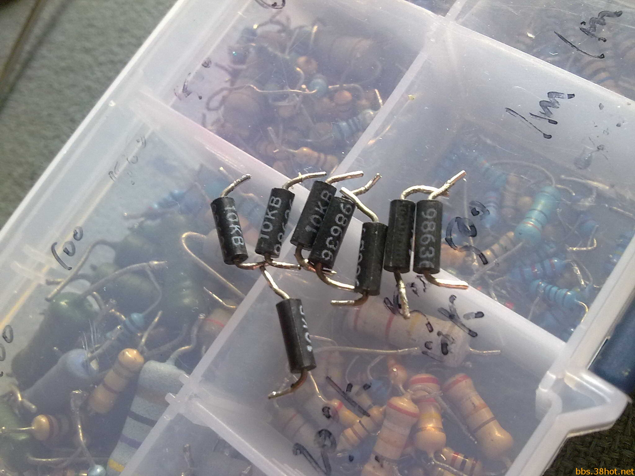

刚拆了几个电阻,

从一个仪器上拆了几个电阻没见过,不知能否有点用处,量了一下到挺准的

抢一楼,问一下上面写的98636什么意思

<PRE id=best-answer-content mb10?>EE电阻,即模压电阻,塑封电阻,高精密电阻,精度:0.01-1%,稳定性好,阻值范围款:10R--10MR,温度系数低:TCR5PPM,TCR10PPM,TCR15PPM,TCR25PPM,TCR50PPM ,工作环境温度:-55度---125度B级,0.1%的

这种电阻还有标 ppm 的~英国那里使用的多吧~瞎猜的~校准源里分压电阻很多都是这个~~~

吉时利 192 上看到有这种电阻,在电压基准旁边。

比盒子里的电阻要好的多。看看印有品牌没有?

98636是什么意思还没有人说吗

9号线 86年36周
