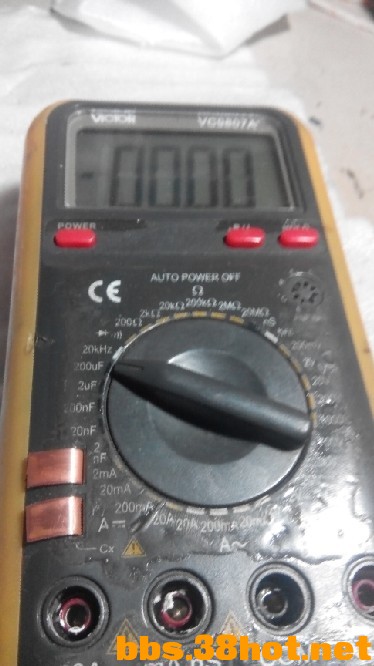

改造胜利9807万用表不好测电容的问题,
发表于 2015-6-20 20:37:15 | 显示全部楼层 |阅读模式

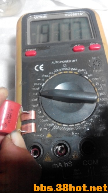

改造胜利9807万用表,看看很简单,就2个铜片片解决问题
 楼主| 发表于 2015-6-20 20:39:25 | 显示全部楼层

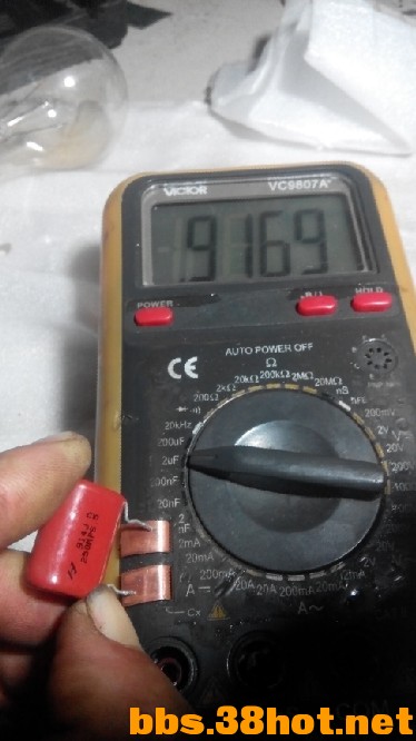

再看看测试效果吧

会不会有安全隐患,测交流高电压时手摸到铜片如何?
 楼主| 发表于 2015-6-20 21:12:24 | 显示全部楼层
自己改的 在测量交流电时应该会注意吧,,也希望您给个宝贵意见,谢谢你
发表于 2015-6-20 21:21:06 | 显示全部楼层
把铜片做成专用插件更好。

发表于 2015-6-21 02:02:09 | 显示全部楼层

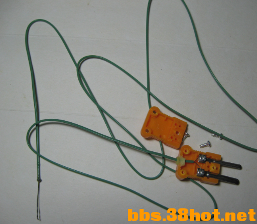

用类似FLUKE 51热电偶的插头改一副电容专用表笔方便多了
 楼主| 发表于 2015-6-21 06:40:30 | 显示全部楼层
什么样子的没见过,发一份过来看看

发表于 2015-6-21 07:05:21 | 显示全部楼层
假货宝上搜 扁插式热电偶
有几块钱的带螺丝那种就行

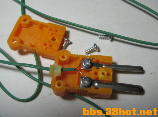

官修老师你好,给你提供一条信息,热电偶用线是银的。
瞎说,K型热电偶是镍铬+镍硅,最好的热电偶又比银子更值钱了,是铂铑+纯白金(只不过铂铑铂热电偶在使用时只有大概1-2CM长“而且很细”,后面用的是补偿线罢了“不值钱”)

是的,本人愚钝,用气焊没搞定它,最后给一个十几万微法的电容充上电,放电熔接起来了,而且一样很准。上次坛友卖的时候,多买了1根。

发表于 2015-6-21 09:13:17 | 显示全部楼层

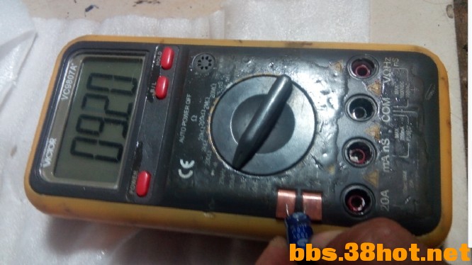

我是用转接座拆的旧表簧片 延长出来   需要用的时候插上
学习了,有什么好经验多发帖,

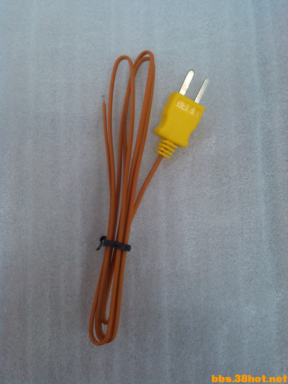

发表于 2015-6-21 10:13:45 | 显示全部楼层
官修2 发表于 2015-6-21 09:41
我还是不要了,银子的太贵重了
这可能是银的吗?就算是铂铑铂的热电偶后面的引出线都不可能是银的!我们厂里的炼钢炉前多得是,都摆在地上没人搭理(反倒是探头棒(几米长的纸管,前面一个金属帽子都是有数的,平时都是锁起来的),一根就有十几二十米,粗细大概有2.5平方的护套线差不多,要是银的,哪怕不是纯银的,我想早就没了或者锁起来了(银焊条都是专门锁起来的呀)。
