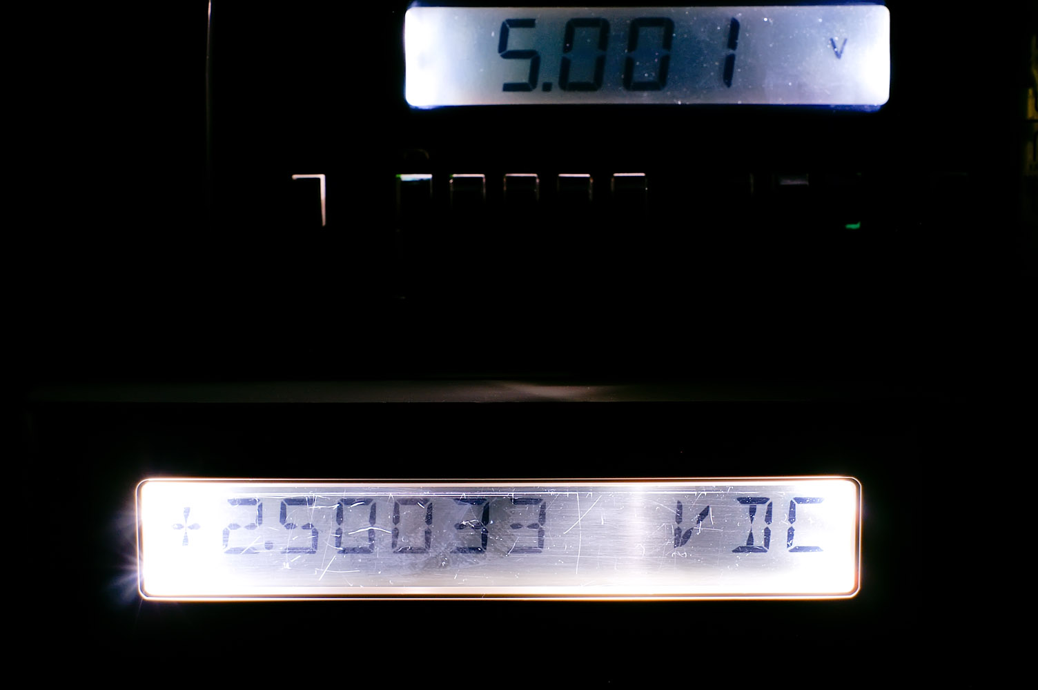

和 lmserver 大大呼应下,这是我的不改动、不破坏的一种背光加装方法,但效果是不如 lmserver 的方法的。思路来自于(照抄于 :D)我的恒河 2506A 的背光,其实很多老的小电台背光也是这样子的,估计是那个时候还没有半反半透的反光膜吧,其实 lmserver  大大的方法,确实是现在 LCD 背光普遍使用的方法,但这些 LCD 又普遍使用了有半反半透的反光层,使得它们在明亮甚至有阳光的环境下亦能看得清楚,而 lmserver  大大的改造却失去了在明亮环境下看得清楚的性能了。我的改造在不破坏 LCD 的同时保留了在强光线环境下亦能清晰观看 LCD 的特性,只是总体效果不如 lmserver  大大的改造,那也是有得有失了

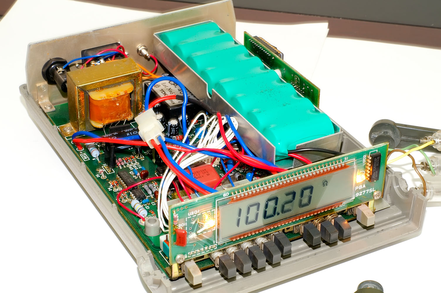

早期的恒河 2506A 背光,是两个仪表小灯泡

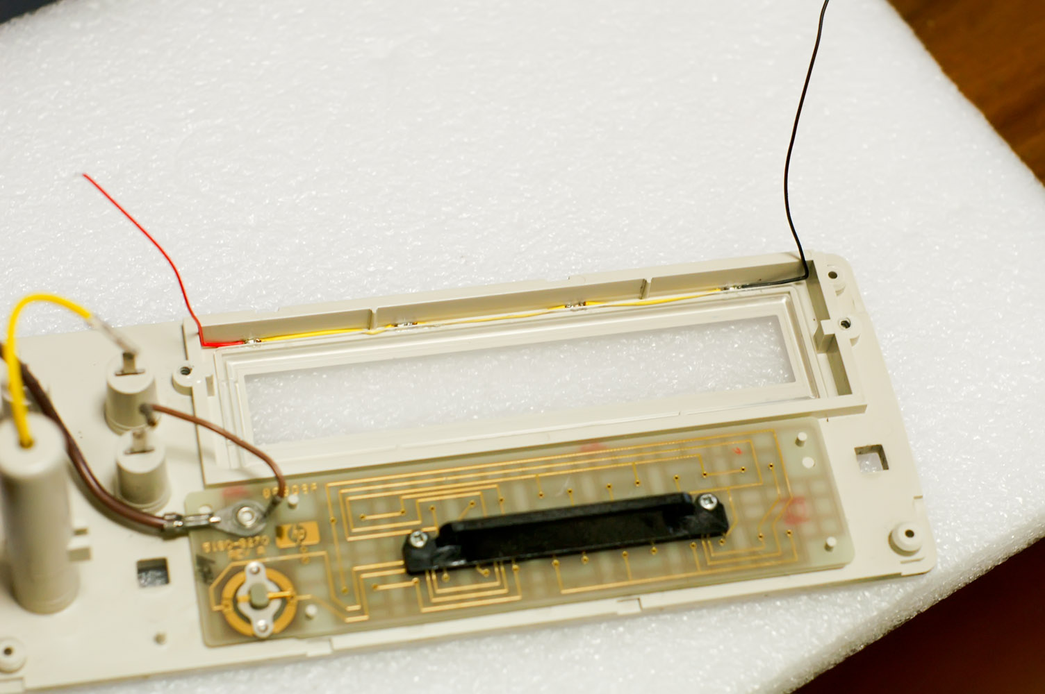

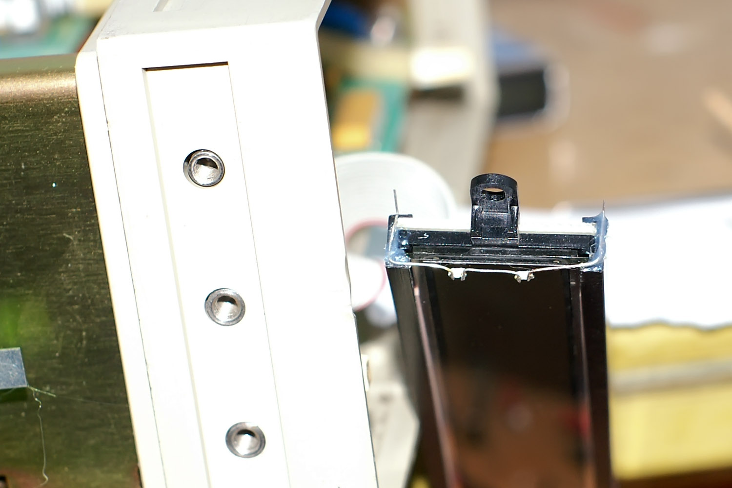

用手机背光用 LED 替换小灯泡,用热熔胶固定在 LCD 旁(共 4 个,串联)
考虑到 3478A 等 LCD 比较长,在横向方向上也用胶水固定 4 个 LED(也是串联),在数字电源的“疑似 7805”三端稳压 IC 前取电,那里大约是 13V,为保证寿命、减小对仪表影响,还加上了 470 欧限流电阻(LCD 两旁)和 100 欧限流电阻(横向、固定在面板上的),总电流 9.6mA。

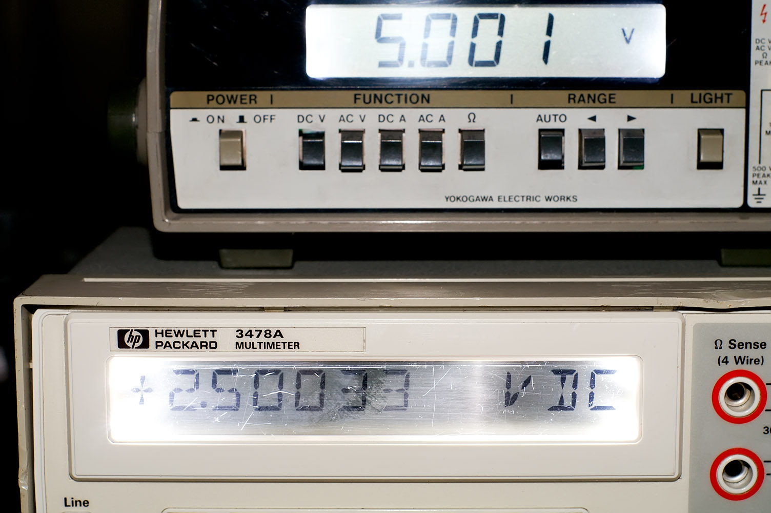

完全黑暗环境下效果,不如lmserver  大大的改造,但亦可看得清楚(由于相机宽容度因素,实际肉眼看起来会更清楚一些)
在一定环境亮度下的效果
发表于 2009-11-16 00:41:38 | 显示全部楼层
简单实用,不错,不撕下反光膜白天光线好时可以照样用,这样改动由于无法加,有均光膜的均光板,所以光线很不均匀。不过也不失为一种简单加背光的方法,自己动手要鼓励一下。

 楼主| 发表于 2009-11-17 11:17:56 | 显示全部楼层
引用第4楼lymex于2009-11-16  08:45发表的  :
也很不错,简单方便。
2506A的电池比较壮观。
看起来壮观而已,镍镉电池不经用的,到手的时候电池已经完全失效了,看日期居然是 1982 年   另外找人定用所谓的动力镍镉电池做了电池组丢进去,似乎只能用几个钟头而已,不知道就是这样还是有什么问题了。

发表于 2010-9-8 16:29:26 | 显示全部楼层
增加LED的数量对背光的均匀性应该有好处
