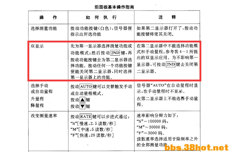

不懂就问:FLUKE45 怎么让它双显示?开机时全有,过后就只有左边显示了、
发表于 2015-6-17 20:33:13 | 显示全部楼层 |阅读模式
如题,请教各位。
发表于 2015-6-17 20:39:09 | 显示全部楼层
下载操作手册就可以了,这个资料好下载的
发表于 2015-6-17 20:39:15 | 显示全部楼层
下载操作手册就可以了,这个资料好下载的

同意观点,安一下2nd就双线了

开机——按测量档(第一显示)——按2NO(第二显示和第一显示同)——按要第二测量的档位键(第二显示第二档测量值)——再按2NO(回到同第一显示值)——再按2NO(关闭第二显示)。
