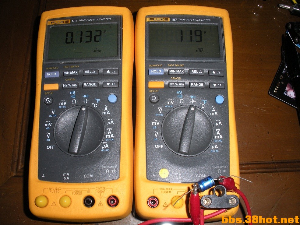

收了个福禄克187,没用过,到手后发现蜂鸣声是震荡式的,不是其他表一样连续平稳的声音,正常吗?还有测大电解电容误差有点大,不知是否正常?请熟悉这个表的说一下

你好,你的表电容测试值,正常吗?我的电解电容测试值偏大,可以校准吗?其他档位是在正常误差范围内
发表于 2015-6-17 18:41:08 | 显示全部楼层
cwhenao 发表于 2015-6-17 18:08
你好,你的表电容测试值,正常吗?我的电解电容测试值偏大,超过5%了,可以校准吗?其他档位是在正常误差 ...
电容与标称值相差大不奇怪,很多大牌子的电容容量都比标称值大,这个是飞利浦100UF 电容,实际达到119UF,如果你手上有2个以上的表测量都是一个值的话,那就是正常的,当然,如果2个表数值相差很大,那就肯定有一个有问题
lantek 发表于 2015-6-17 18:41
电容与标称值相差大不奇怪,很多大牌子的电容容量都比标称值大,这个是飞利浦100UF 电容,实际达到119UF ...
谢谢回复,我再找个其他表对比下,朋友的187电流插座怎么还有个黄色帽子封闭了的?新的是这样吗?

发表于 2015-6-17 20:46:30 | 显示全部楼层
这个帽子是我自己加的,因为电流档很少用,所以盖好,可以防止误插,放尘
