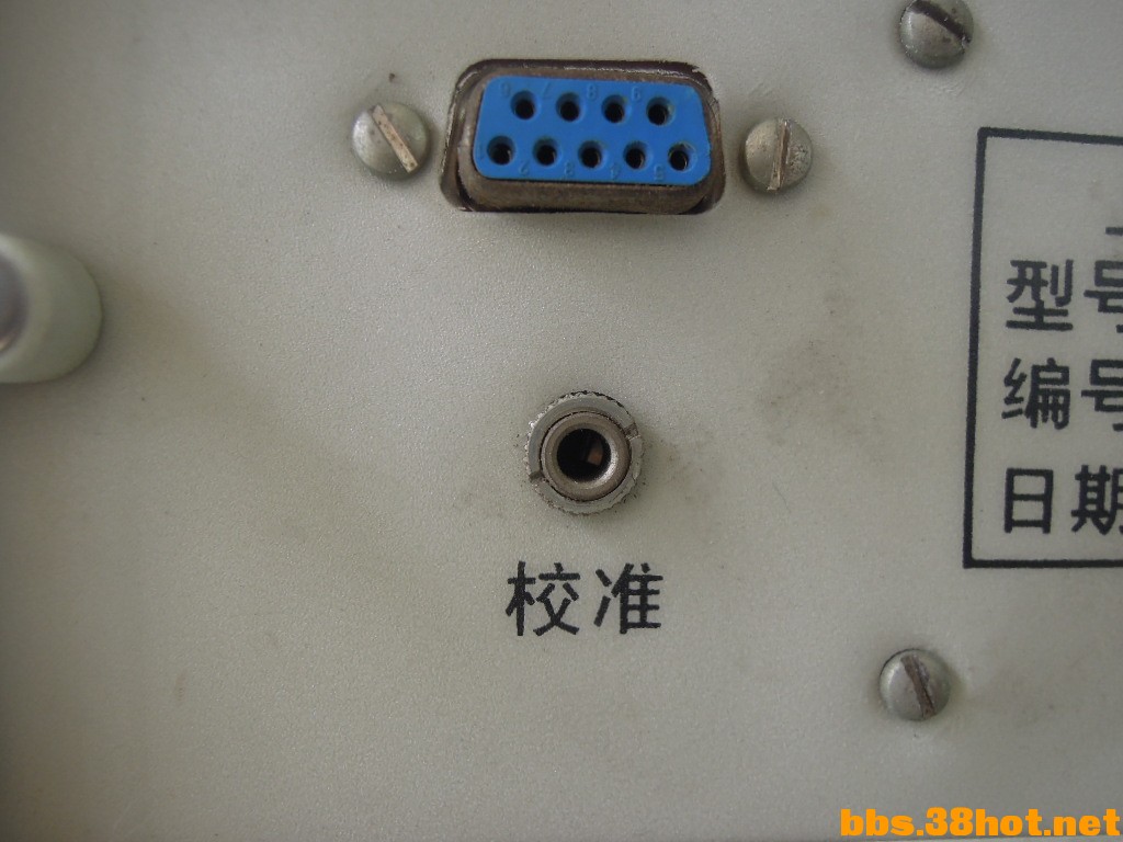

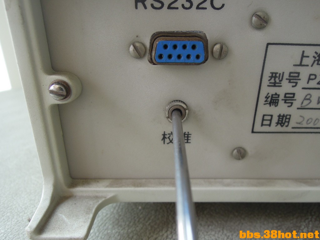

   准备的设备:一个可以输出,190mV,1.9V,19V,190V,1000V的源,按校准的精度看,应该优于15-20PPM/年稳.  一把改刀,直径3直径mm的样子,做校正短路插头。
   首先,仪器源和表通电预热1小时以上,在后面板的校正孔插入改刀,如图所示。

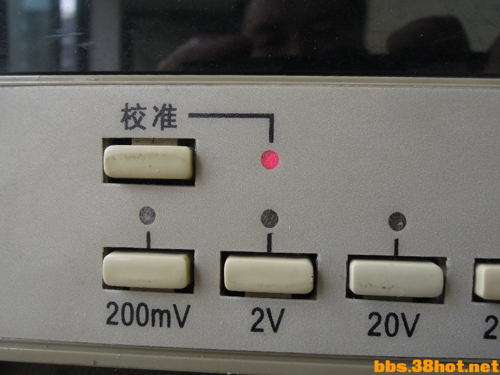

在前面板可以看到校正按键对应的LED发光,进入可以校准的模式

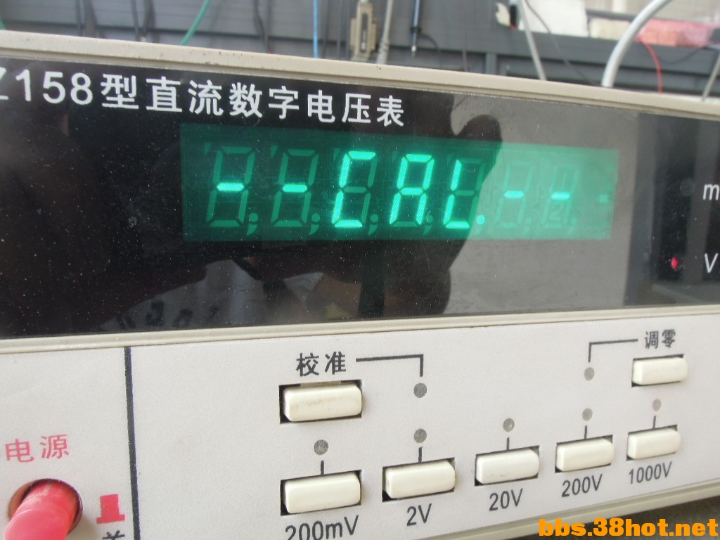

   其次,就是连接校正源输出,选择校正的量程,量程可以不分先后,也可以校准其中某一个。校正源输出稳定后,按前面板的校正按键。屏幕显示CAL,如图

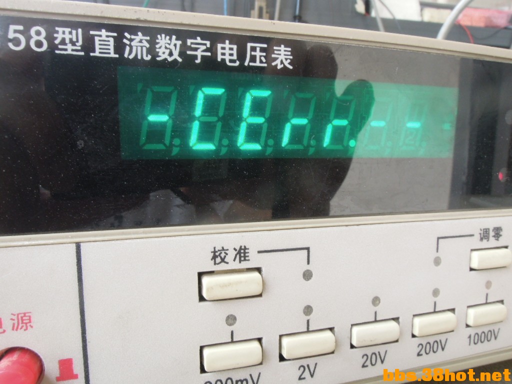

约几秒后,回到显示状态,应该就是校正后的值,如1.90000V。如果校正的值输入不对,校正不成功,会显示校正错误
