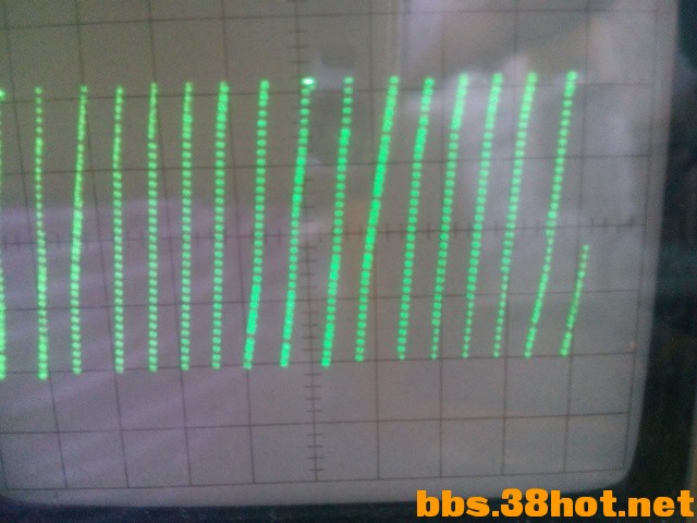

电压已调试好。字符显示在右半个屏幕上。
老兵1234
老兵1234
发表于 2015-6-16 14:24:12
这种情况大多数是 U802 挂了。查 U802 的第3脚和第5脚是否有4.5V左右的锯齿波,如果有,查U802 的第12脚和第13脚是否也有锯齿波,如果没有,或一个有,一个没有,基本上是 802 损坏了。如果这两脚都有锯齿波,水平输出电路有故障。

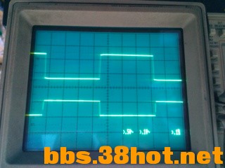

测试1K波形四个通道都正常。只是字符显示在右半个屏上。

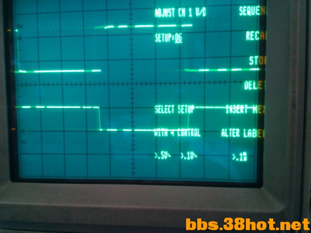

发表于 2015-6-17 08:27:13
再上一图
老兵1234
老兵1234
发表于 2015-6-17 13:25:19
调一下 R823 看能否解决问题。

发表于 2015-6-17 17:33:34
按一下 STORE/RECALL 按钮,出现设置菜单,屏幕上字符比较多。观察 U2416-8 的波形,应该是 4V 左右的锯齿波。锯齿波前沿(斜面)是小虚线。如果这个波形正常,更换 U802。
如果这个波形不正常,检查字符发生器电路,检查 U2413、U2415 和 U2416。

发表于 2015-6-18 08:26:23
波形如图。哪里能买到TEK 234 0401 21 ?能否找到他的PDF文件?
老兵1234
老兵1234
发表于 2015-6-19 10:00:22
波形正常,基本上可以确定是 U802 坏了。
