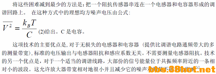

这公式怎么来的?
为何和L无关了?

 楼主| 发表于 2015-6-15 13:00:30 | 显示全部楼层
unknown-x 发表于 2015-6-15 09:52
请问这是哪本书上的啊!
一篇论文里的
