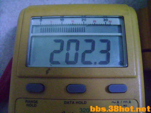

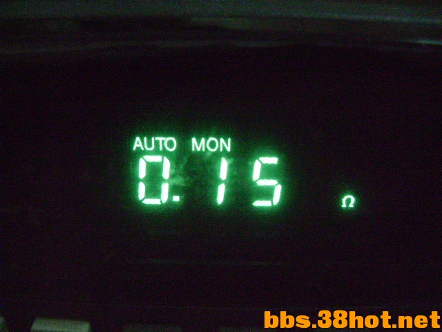

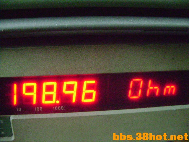

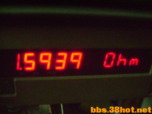

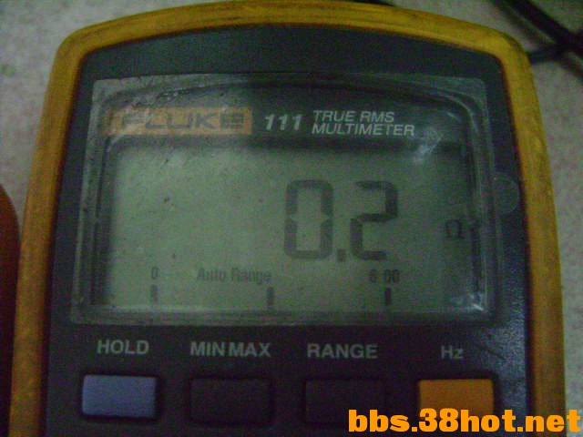

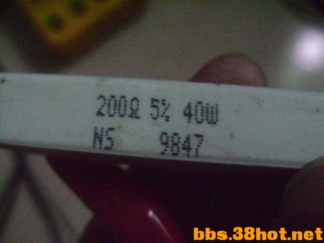

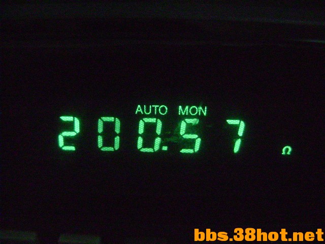

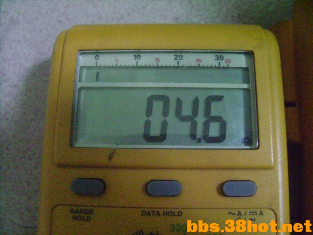

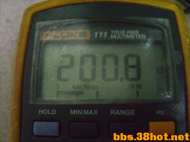

这几个表测试的电阻数值,那个说了算?
分别短路表笔原始值

校准后,您说了算

没有必要纠结 对这个精度的电阻没有什么意义

福禄克5522A说了算

被测电阻太烂,大家说的都算!

fluke111和另一块台式表靠谱,另一个手持表直接扔了吧!8520在你手里可惜了。

都不算 标准电阻说了算 大勇兄弟的基准说了算  电阻这东西 没法计量 国家计量局说了不算欧洲计量局比较靠谱 航天飞机不出事故 电阻就接近了

谁说了算都行。要以说了算的这个电阻为标准,大家相对稳定就行了

找一个0.1%的线绕电阻,看看

hp3458A说了算

短路电阻应该0.15的才对!

哪个校准过在有效期的说了算。

那黄色的表扔了

说显摆吧,这些表都不入流,说技术吧,这电阻有多远就扔多远
