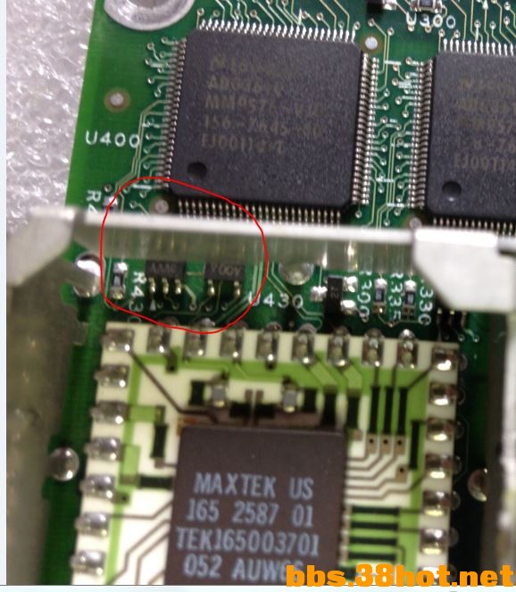

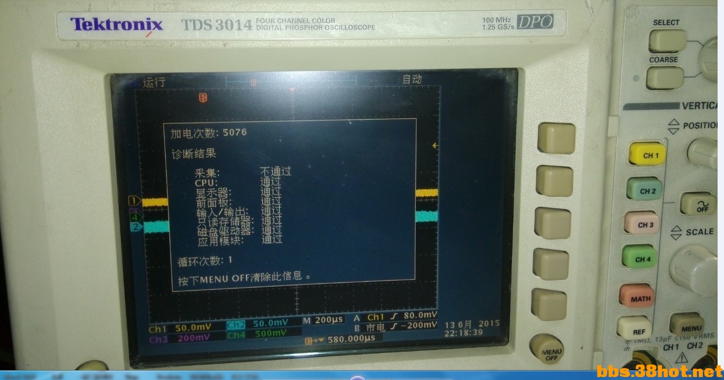

论坛够的一台TDS3014示波器1:通道1-2自测能正常工作,基线有点飘零(记录2001年做过一次SPC)
2:通道3-4没有波形输出,切换电压量程(前端衰竭器 继电器能正常切换,听声音),能看到基线(无法上下移动调整位置)
3:自检提示采集不过,也不能SPC校准
目前分析CPU等外围核心数据交换部分应该是正常工作的,手摸前端 4片采集芯片 一片模拟切换开关 一片DSP数据处理芯片,没有发现温度有特别高的~
主板外围能测试的电压都测了,没看出电压有问题
望论坛高手帮忙,提供维修思路(或者ADG360 ADG365 ADG361的芯片手册,网上都找不到资料,不知道是不是定制的)

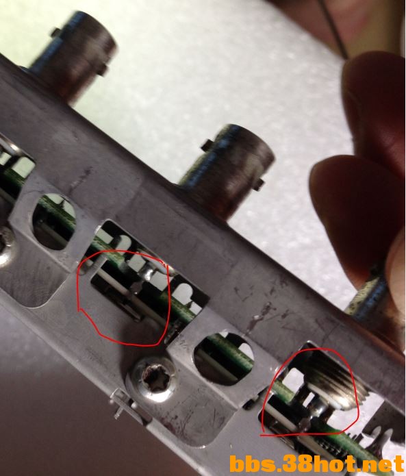

衰减器通道4下面2颗 因该是ESD芯片之类的,红色圈圈(对地电阻已经不对)ADG361 这颗芯片不知道是不是也坏了。。。。纠结输入通道3,4 下面2个红色圈圈有个类似于电容的东西,正常对通道的电阻是绝对的零欧,现在2个通道都已经变成20M以上的阻值了
这种模块还能修复吗?
最新分析结果 ADG361(4号通道已坏),衰减器模块3 ,4坏(不知道能不能修复),看着要拆解这些,头都大了~~家里工具太懒,也没有可以替换的芯片~~
3,4通道 继电器是可以正常切换的
丝印为A00A ,AAAG 具体型号是什么,网高手赐教,多谢

泰克的ADG系列芯片全部为定制芯片     买不到   也找不到资料    除非买个机器来拆
发表于 2015-6-14 13:14:00 | 显示全部楼层
关闭1/2通道,只开3或4通道,迹线能显示吗。
200us时基时,3或4会出现满屏噪声不。

仔细分析了楼主的叙述,觉得有的结论下得有问题,一般机器不会有那么的芯片坏,输入端的对地电阻为20M,是否检查AC/DC状态?继电器能切换,说明ADG361能工作,不能就判断ADG361坏。基线不能移动要和衰减模块好坏结合来判断,输入信号,看看模块的三对信号输出情况,再检查模块的偏置信号,基本就能准确判断故障位置。

lzxya 发表于 2016-6-3 00:29
仔细分析了楼主的叙述,觉得有的结论下得有问题,一般机器不会有那么的芯片坏,输入端的对地电阻为20M,是 ...
我比对过4个衰竭器,薄膜电阻的阻值
