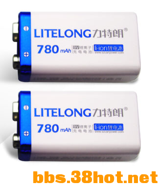

给你推荐一个我正在用的,我也是用在过程表上和耗电大的UT71C上了。第一次充电使用至今已经一年有余,虽然我也不是天天使用,但是已经明显感觉到它的给力了(以前只用南孚碱性9V,还没有过超一年的记录呢,而且碱性电池很担心漏液问题的)这个力特朗它还没见表上提示低电呢。
QQ截图20150710070336.png 据厂家说明,这个电池里面只有过压欠压保护电路,没有升压电路的,也就不用担心由于升压电路没设计合理带来的一些负面影响了。

发表于 2015-7-10 09:24:40 | 显示全部楼层
彭鹏 发表于 2015-7-10 07:15
给你推荐一个我正在用的,我也是用在过程表上和耗电大的UT71C上了。第一次充电使用至今已经一年有余,虽 ...
请问这个电池真的给你么??有没有充满电测试过它到底可以放多少电呢??用电子负载测试下看看。
发表于 2015-7-10 09:48:46 | 显示全部楼层
哈哈!我当初买的时候也很后怕,但是这已经是一年前的事了,这货对得起这个价!
我的电子负载已经出掉了目前没法测它了,但是厂家宣传的还不错,保护功能比较完善,内部没有升压,所以应该算是可以的了
