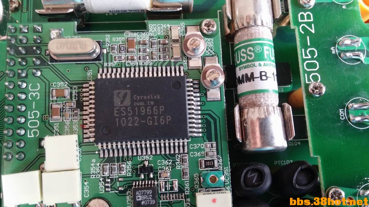

坛里拥有这两款表的朋友应该有一些了,但除了说明书和一个简单的软件以外其它资料基本都不太好找。由于是软校准,校准方法的缺失让人感到相当的不爽。前几天做了个简单的红外通讯接口,用理想的联机软件联机成功。决定对它的通讯进行简单的分析,看看有没有突破口。果真有一些收获,先将目前的收获分享给大家。
1、代工厂家
通过从通讯数据反回的结果(APPA 505)和主板的丝印(505)来看,代工者应该是台湾亚博,型号应该是APPA 503/505
虽然代工原型找到,但也不要高兴的太早,在网上搜这个型号的结果包括上官方网站也没有比理想的型号多多少。校准软件依然没有找到。

发表于 2015-7-10 11:09:36 | 显示全部楼层
这个万用表速度感觉有点慢不知道换了晶振能不能快点,有没有什么后遗症啊
 楼主| 发表于 2015-7-11 10:06:53 | 显示全部楼层
我感觉还是不要轻举妄动比较好,498也是这个晶振。51966的手册说换晶振提高分辨率。所以是不是有其它相关不好说。我手头这个版本的497是没有这个ad7799的,开始无法正常工作,后来换上了ad7799和基准外加电容基本正常了。一直尝试通过通讯实现校准数据的更改,严重怀疑命令50H,但一直没试出,目前正在试探存储区内的校准数据,进度缓慢。直流电压和电流、电阻、电容的单元已大部分找到,其中直流电压的校准数据用法猜出了大概,每个校准单元五个字节,前三个为零点校准,有正负,后两个字节为增益校准。我对直流电压进行了简单校准,还算有效。感谢楼上传图,是目前最清晰的细节图。
发表于 2015-7-11 15:49:39 | 显示全部楼层
tudou204 发表于 2015-7-11 10:06
我感觉还是不要轻举妄动比较好,498也是这个晶振。51966的手册说换晶振提高分辨率。所以是不 ...
我准备有时间了换一个试试看,不行就在换回来好了
