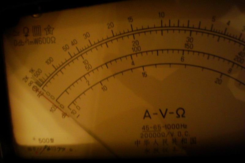

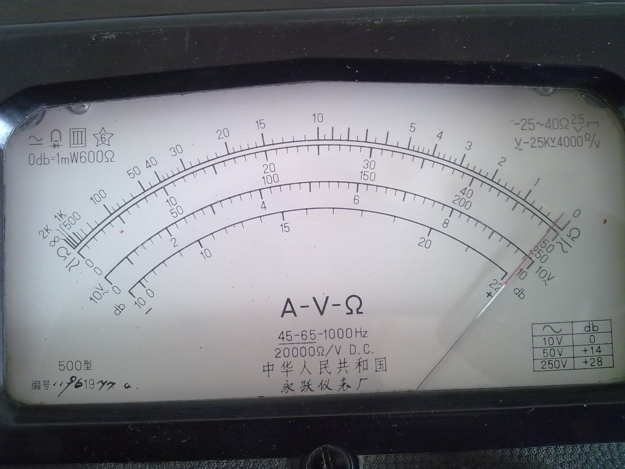

垃圾场淘来的1977年永跃厂生产的MF500指针表,功能正常!就是晃动表头或测量后指针回0不稳定,阻尼不好。有时候回0,有时候过头,不固定到0点。问问高手是什么问题?用10V电压基准测试,有时候正常,有时候偏小,电阻基本正常。未见维修痕迹。
MF500外观,没清洗。
MF500外观,没清洗。

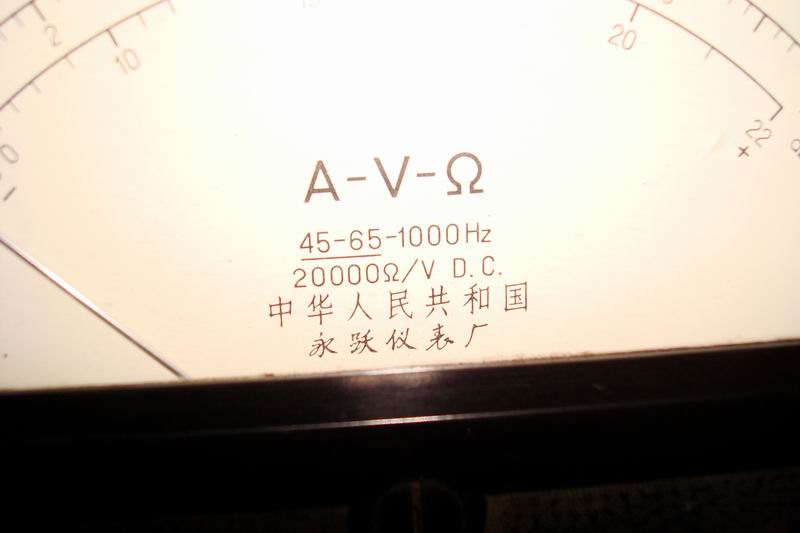

可以看到是永跃厂生产的
可以看到是永跃厂生产的

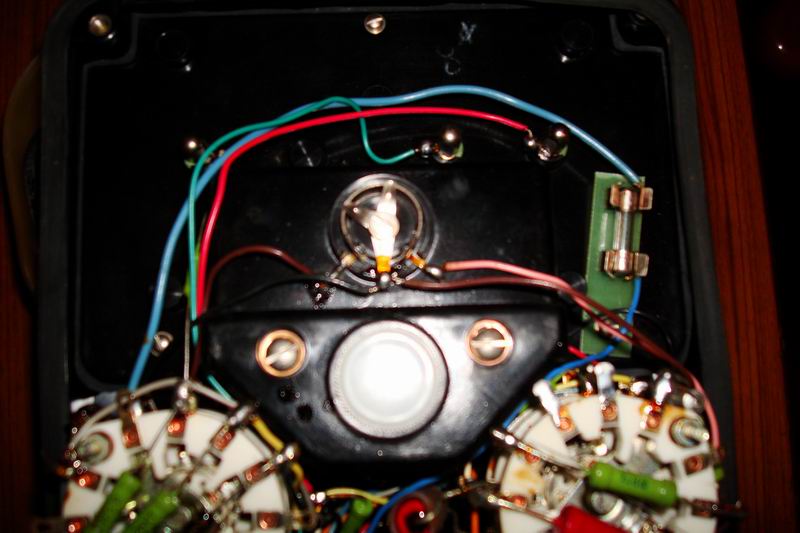

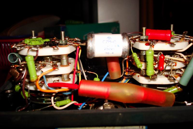

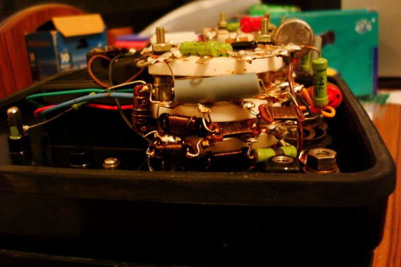

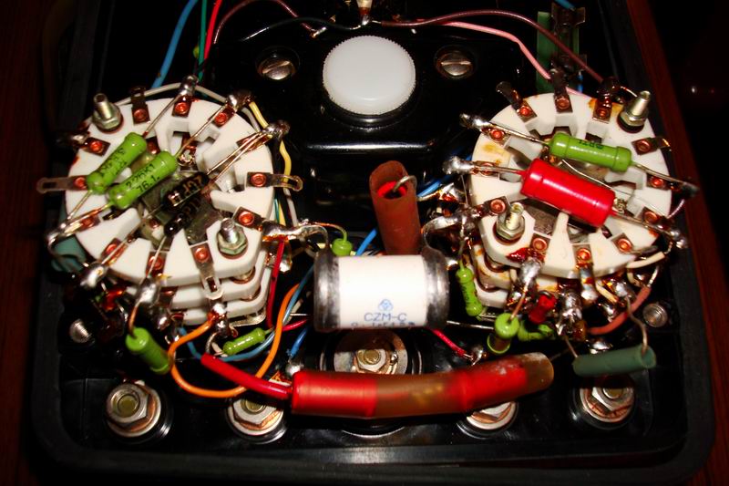

内部做工还行,陶瓷开关。
内部做工还行,陶瓷开关。
内部使用的电阻,红袍和绿袍。
内部使用的电阻,红袍和绿袍。

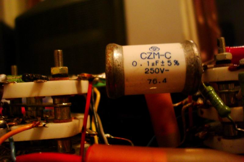

使用的电容
使用的电容
内部侧面看看,线绕电阻。
内部侧面看看,线绕电阻。
另一侧看看,没什么特殊的。
另一侧看看,没什么特殊的。

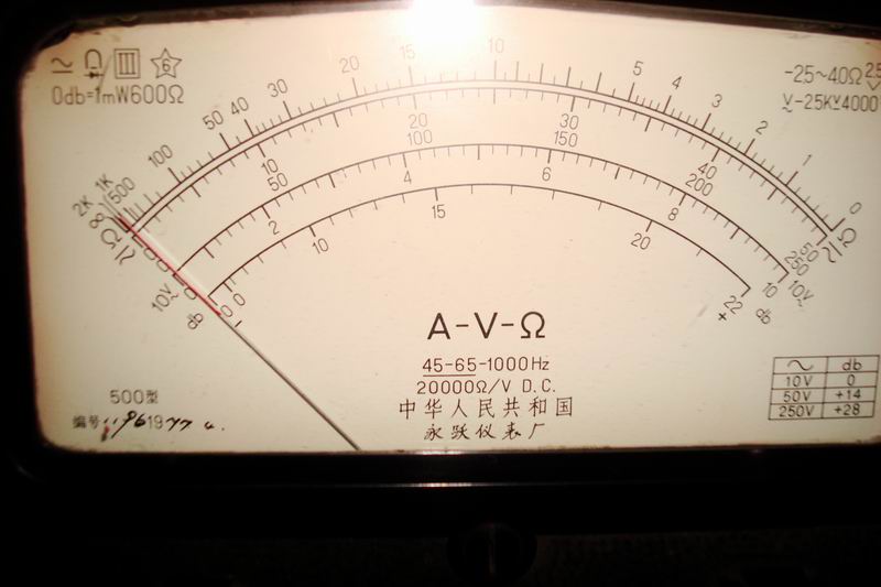

表头回0,有时在此。
表头回0,有时在此。

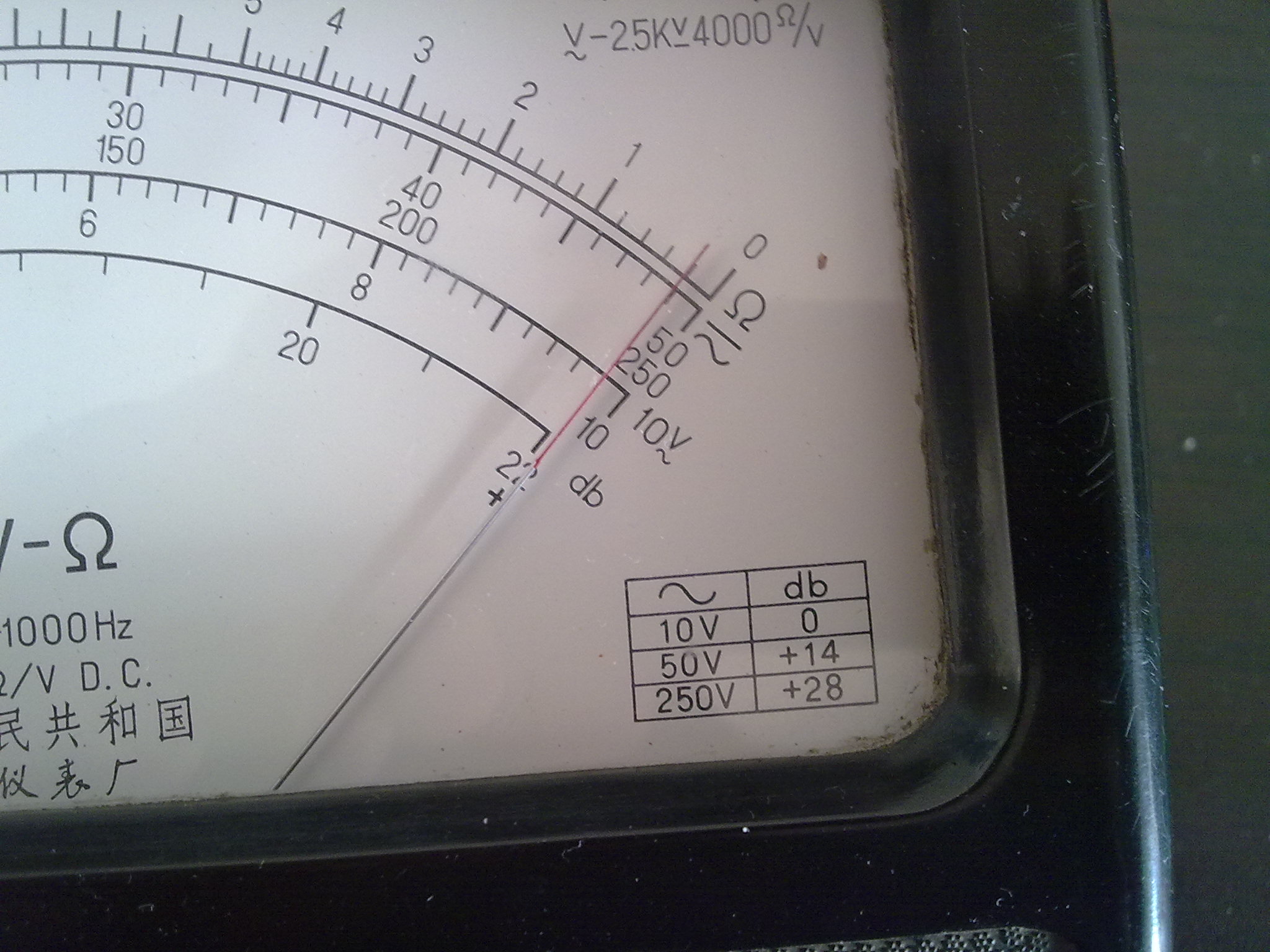

表头回0,此时是正常位置。
表头回0,此时是正常位置。
表内部看表头,有防尘帽。
表内部看表头,有防尘帽。

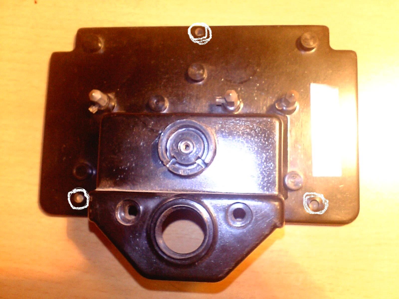

 楼主| 发表于 2009-11-14 23:40:41 | 显示全部楼层
这个表头还没取下来,所有螺丝都卸了,可表头纹丝不动,取不下来!

发表于 2009-11-14 23:56:55 | 显示全部楼层
回 1楼(yjm2000) 的帖子
表底由三颗螺丝拧在面板上的。切忌:不能拆磁系统、动圈和铁心。否则只能送来我修了。 [s:24]
 楼主| 发表于 2009-11-15 00:13:17 | 显示全部楼层
你在哪里?上海?太远了!三个螺丝去掉,就可以拿下表头吗?

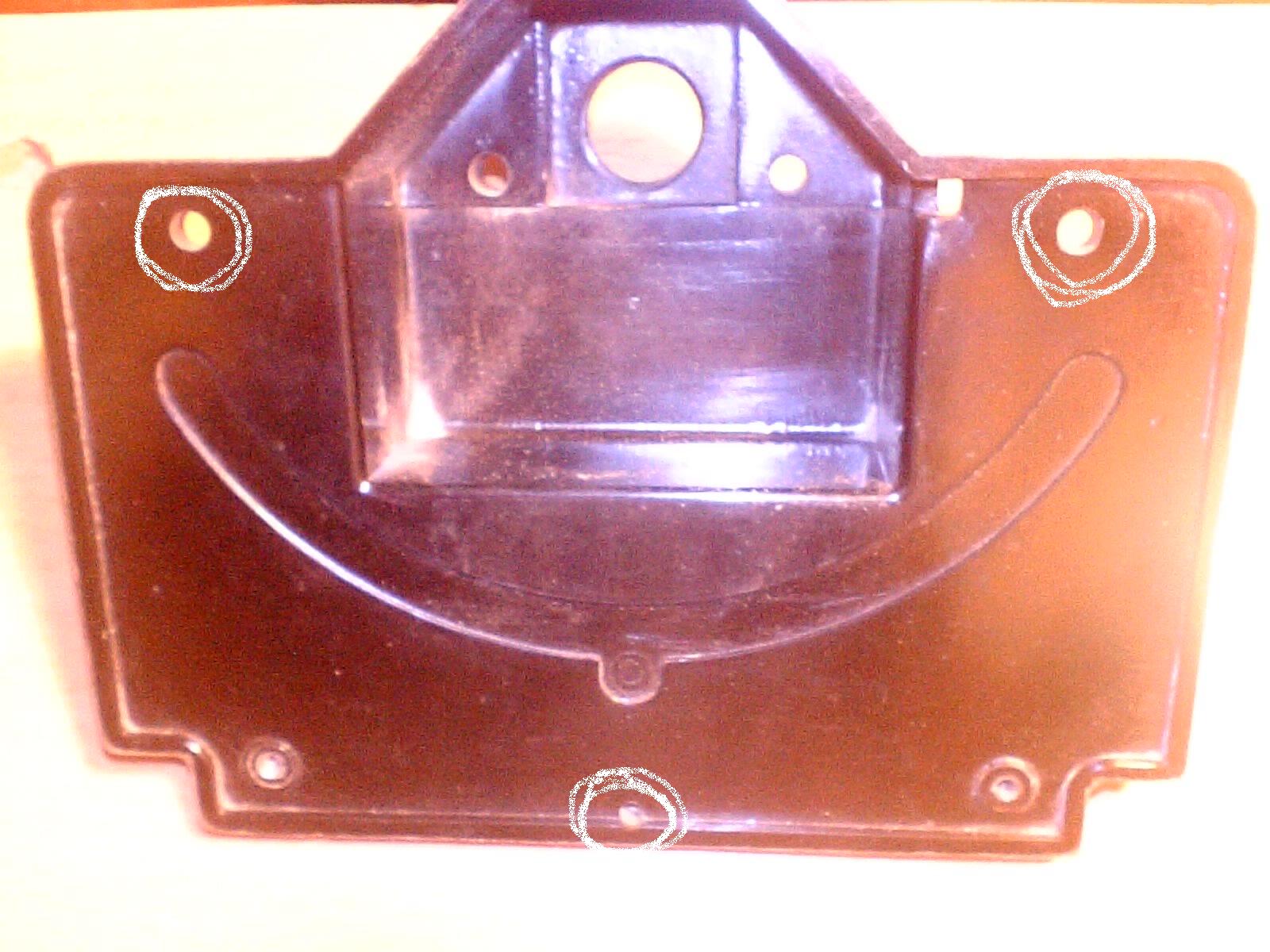

发表于 2009-11-15 00:21:39 | 显示全部楼层
上二张外磁500的表底照片。白圈处是螺丝孔。
 楼主| 发表于 2009-11-15 00:38:42 | 显示全部楼层
看到了,这三个螺丝都取下来了,可表头还是不动,要用点力?

发表于 2009-11-15 00:53:56 | 显示全部楼层
主修高档表。18、35、12都能修,修500随便修了。 [s:25]
什么表的动圈你自己都是换不了的。要专用工具的。
表底下面是密封圈,可能粘住了。

发表于 2009-11-16 08:59:41 | 显示全部楼层
老表,用料不错。
指针不灵活,看是否磁隙进了异物。
发表于 2009-11-16 09:28:59 | 显示全部楼层
在矿坛听高手讲过,回零不平衡可能是那个轴套磨大了,松了,据说上下调换可以再用一段时间,不建议你自己动手,那个可是精细活。
我有一个79年的500表,也这样。
 楼主| 发表于 2009-11-22 15:57:46 | 显示全部楼层

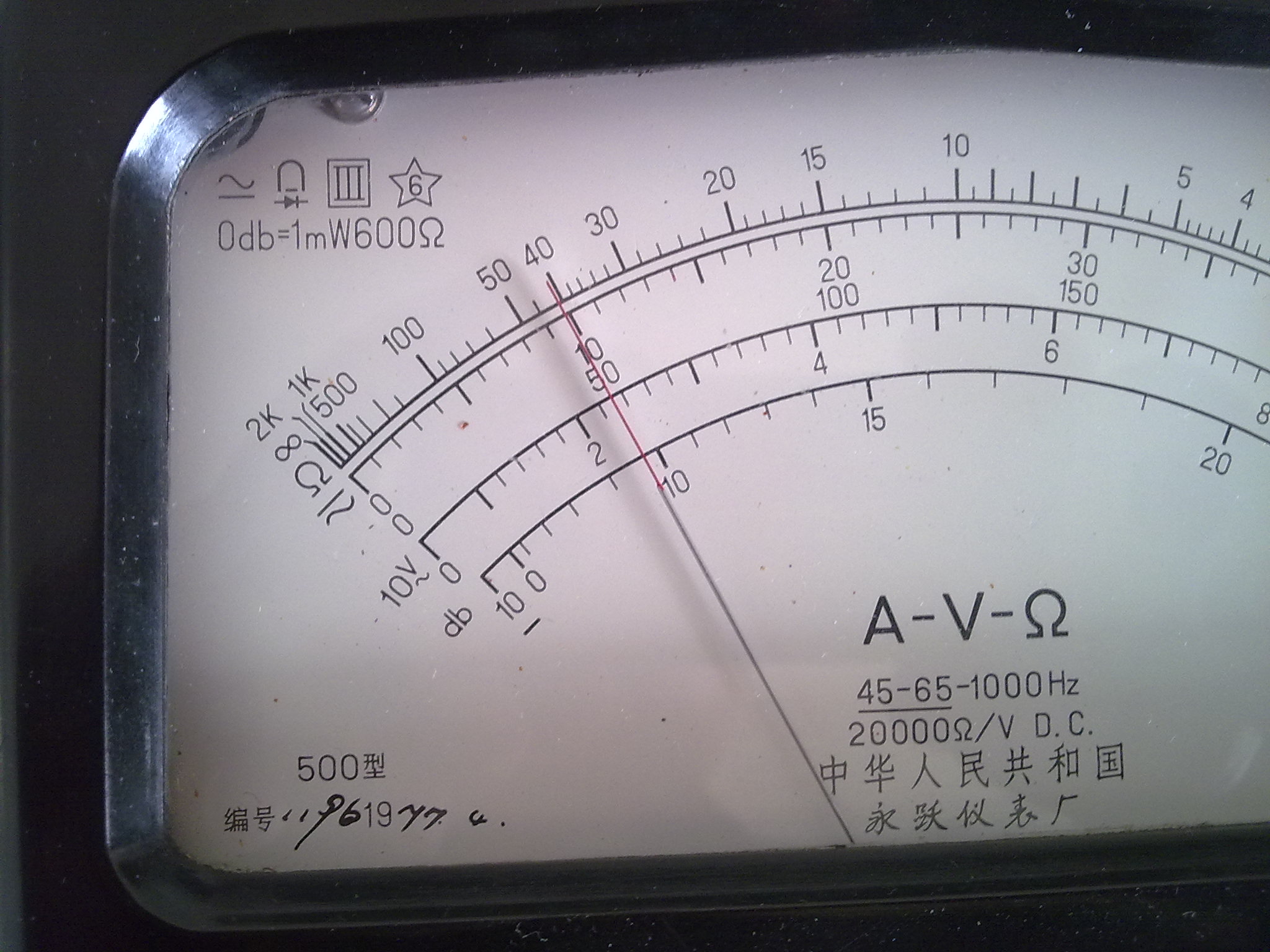

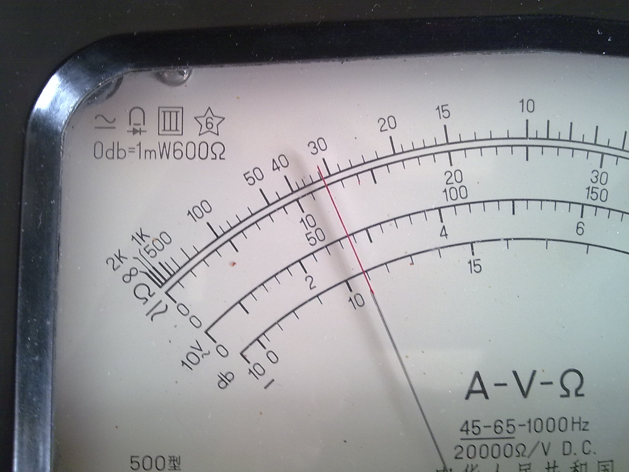

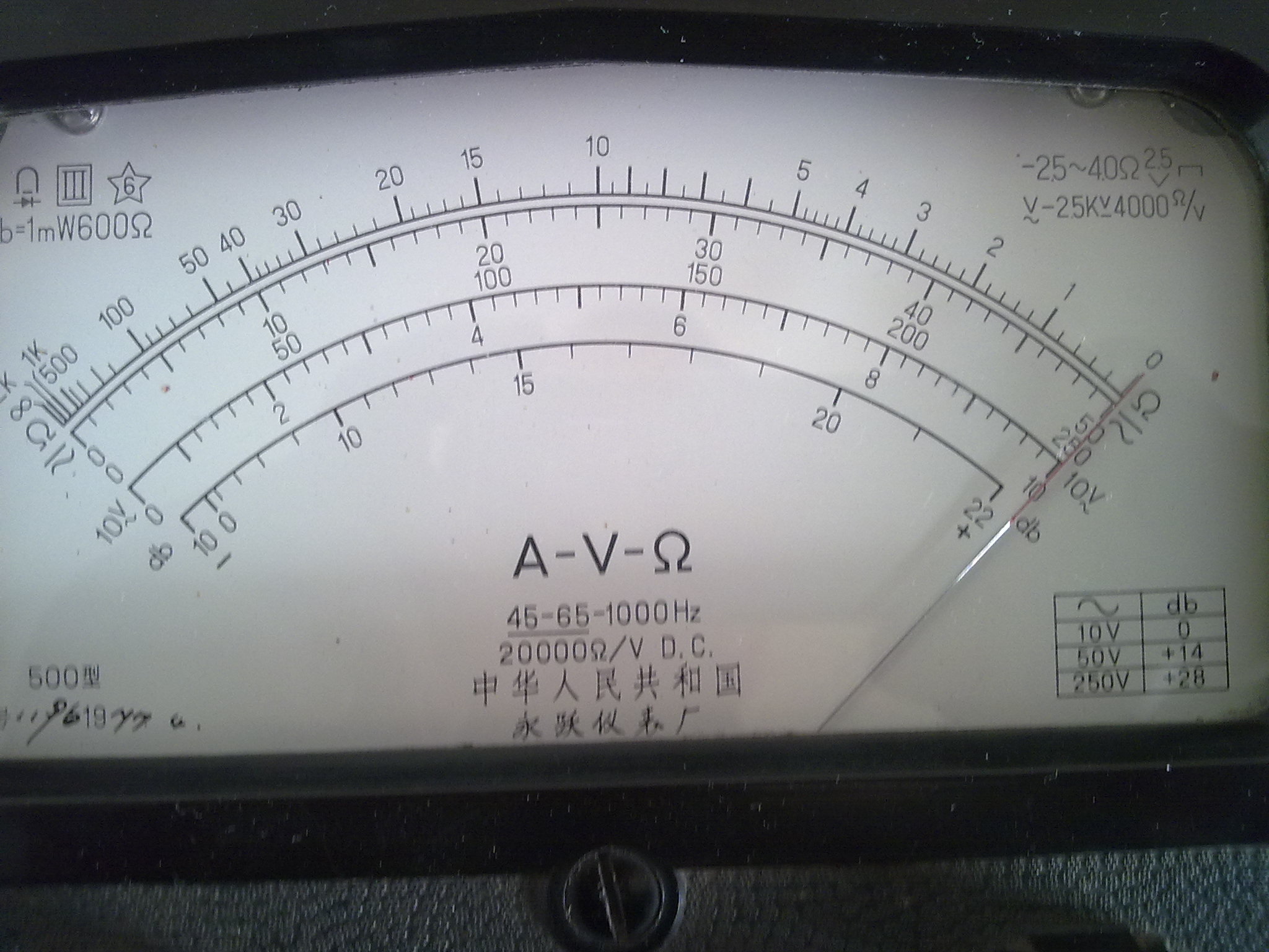

表头拆开了,用嘴吹吹,好了,回0正常了,可能时间长了没用,里面有点脏!现在是10V档测试10V电压,显示是9.8V,2.5V档测试2.5V电压基本正常。能调调表头串联的电位器?可以调过来吗?
2.5V档测2.5V电压,基本准确。

10V档测2.5V电压,有偏差。
10V档测2.5V电压,有偏差。
10V档测10V电压,有偏差,约9.8V。
50V档测10V电压,有小偏差。
50V档测10V电压,有小偏差。

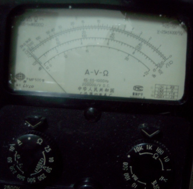

发表于 2009-11-22 19:33:16 | 显示全部楼层
我收的一台
发表于 2009-11-22 19:48:10 | 显示全部楼层
回 14楼(yjm2000) 的帖子
正常。恭喜这么简单就解决问题。版主最好检查一下表头的满度电流。至于10V档的偏差,是电阻精度问题。不过按照指标也在误差内。
 楼主| 发表于 2009-11-22 19:52:14 | 显示全部楼层
引用第15楼diannaoza于2009-11-22 19:33发表的 :
我收的一台
你这个是星牌得,已经N多色环电阻了!

 楼主| 发表于 2009-11-26 23:23:02 | 显示全部楼层
引用第20楼一百姓于2009-11-22 22:13发表的 :
楼主您看表芯磁隙是否有小铁屑,如有用小钢针(打印机加墨用来拉加墨孔最好)靠近铁屑拉出就好了,我的68年14.94年500都是这样修好的
看了,没发现明显的东西,用嘴吹吹就好了!50uA档很准。10V档的分压电阻变质了,图纸是150K的实测实155.6K!
