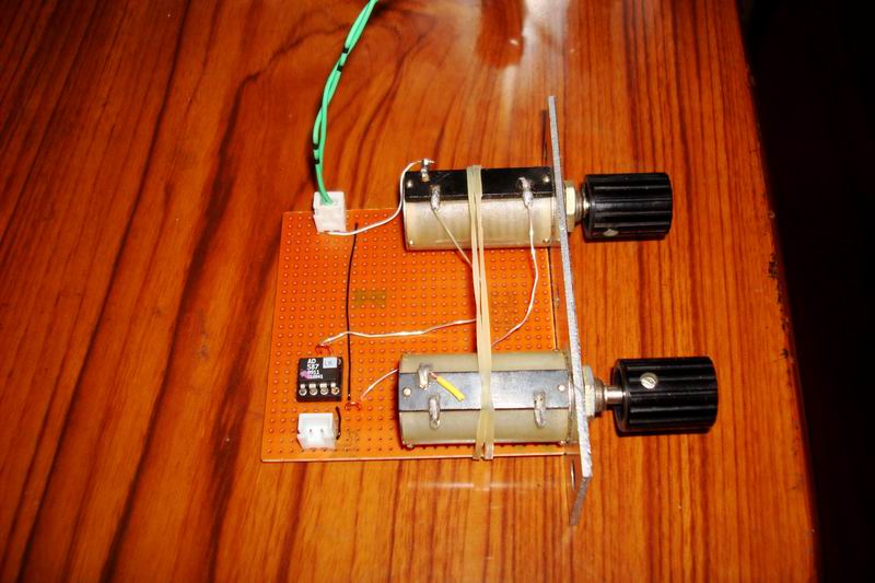

用洞洞板做的AD587测试板--可以测AD587和MAX6350等电压芯片

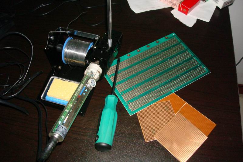

东西买回来了,准备动手。有洞洞板、焊锡及烙铁架等

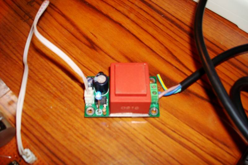

电源,用的是ZOO定做团购的基准专用变压器。

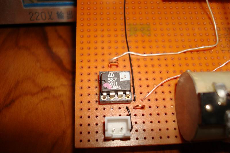

ad587插在插座上了。
ad587插在插座上了。

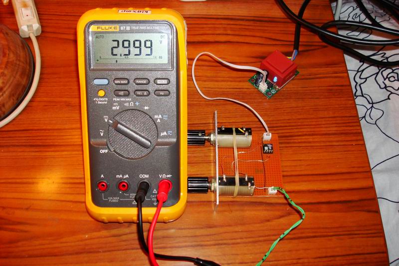

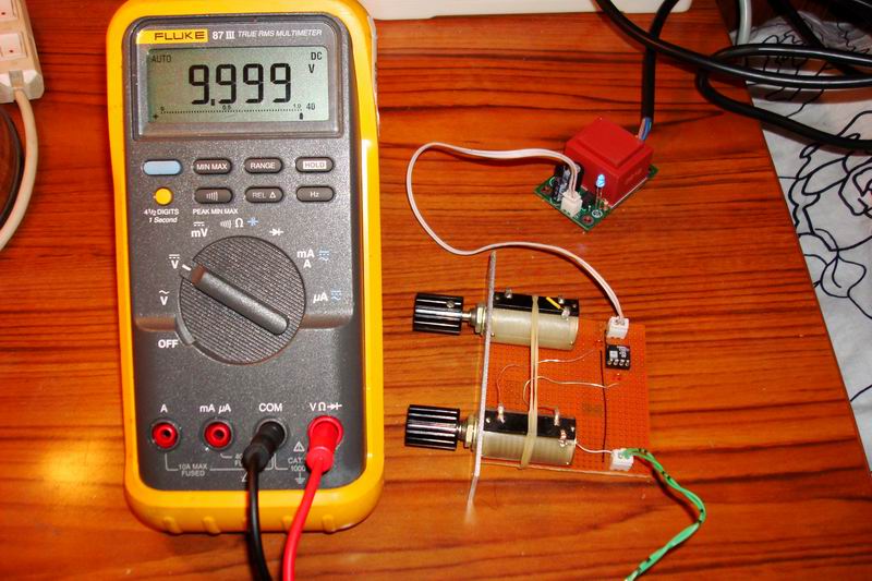

做好的测试板,ad587的10V输出端接10K电位器调节输出电压。

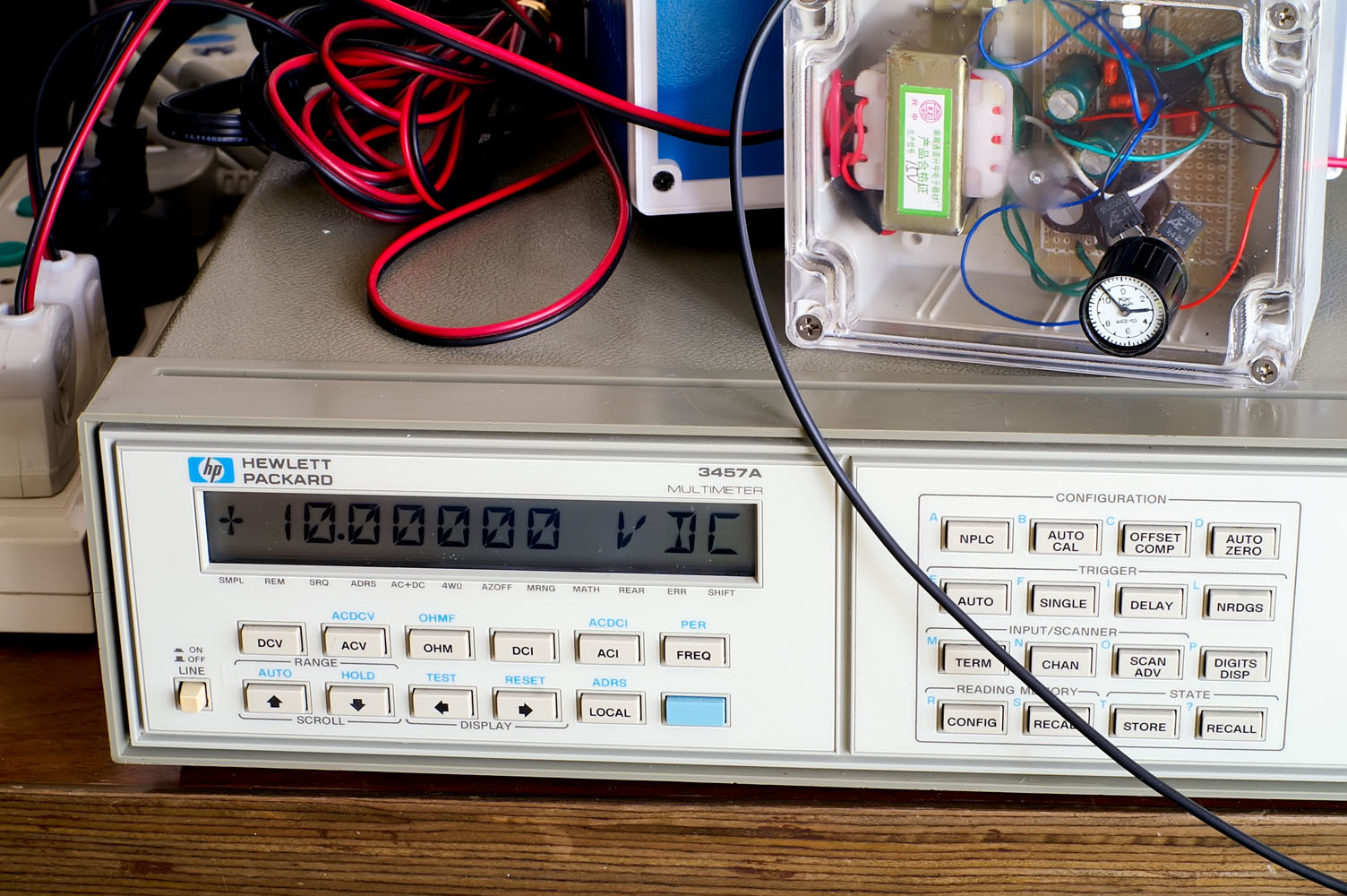

10V输出,只有87表
10V输出,只有87表

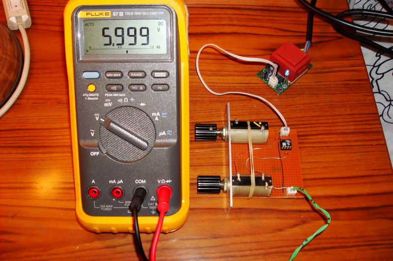

6V,电位器调的
6V,电位器调的
3V,电位器调的
3V,电位器调的
电位器调压输出内阻比较大,如果表内阻大,影响就小,指针表内阻小,影响比较大。真正要实用,0~10V电位器调压后输出最好接个缓冲IC。以前做过一个,被网友要了!

这个东西不需要电路图吧,ad587是按官方接的,什么元件都不加(电源端想加个滤波电容也行),增加本身稳定性。在10V输出端增加一个电位器,调节输出电压就行了,要求高点的可以用分压电阻做,以前我用10个2K的线绕电阻做过一个。接个1X10的开关就行了!这个是测试电压基准用的,所以没画图!
我用 AD588 和一个线绕多圈电位器(47K、有指针),并联一个 20K 塑料块,上下串联一个 10K 和 5K 塑料块,做出一个温度系数正好在一定范围内很好抵消掉的基准,用老大的 LTZ 为参考,3457A 测量计算,在 12 度到 31 度范围内,在 3457A 上因为温度导致的电压可认为无法测出。
 楼主| 发表于 2009-11-18 02:21:07 | 显示全部楼层
楼上这个就需要贴个电路图出来,看看是调整哪里得到0温度系数的?
