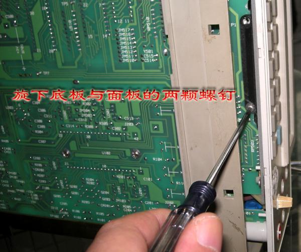

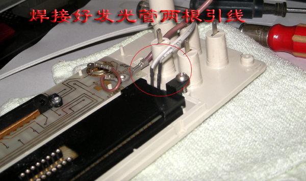

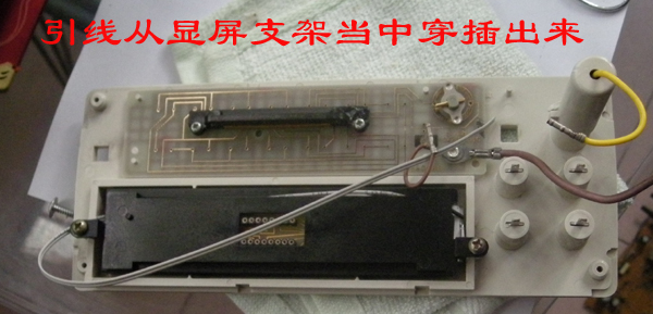

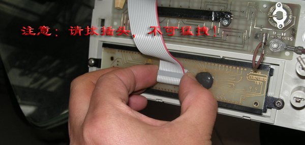

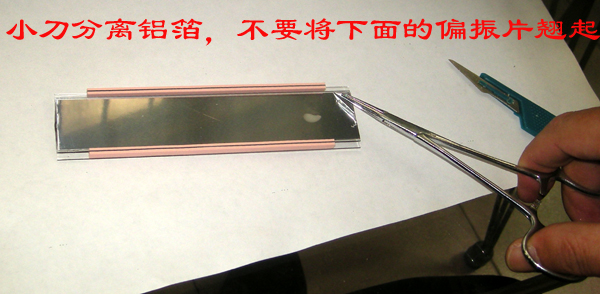

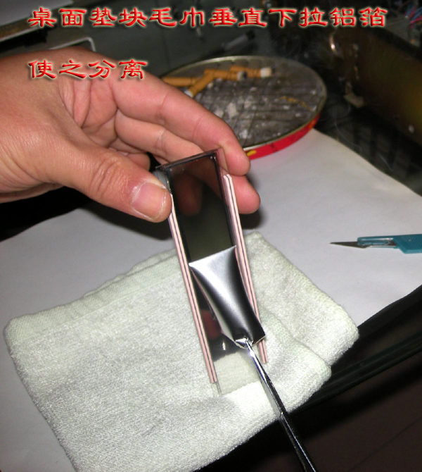

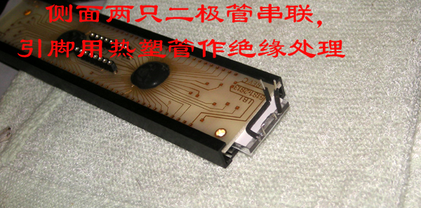

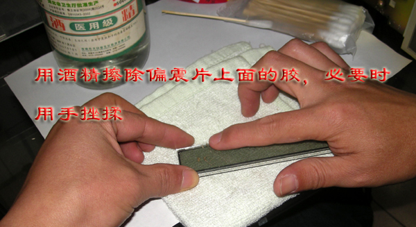

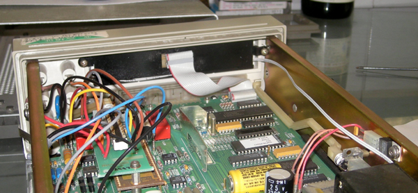

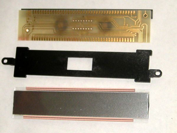

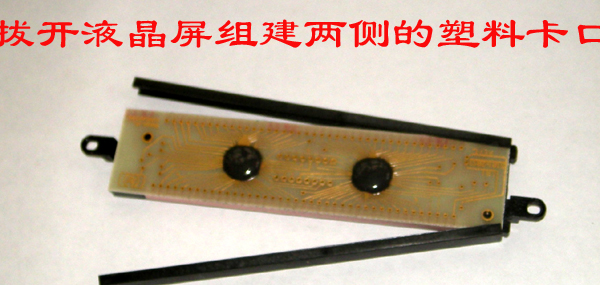

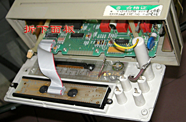

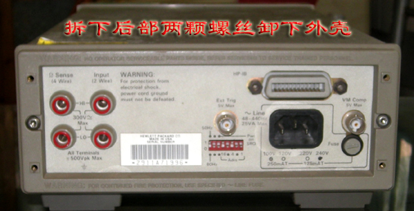

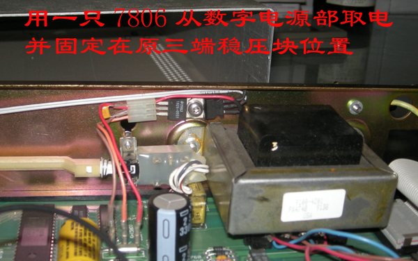

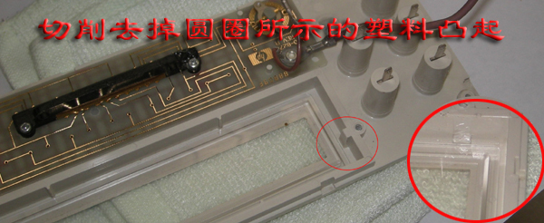

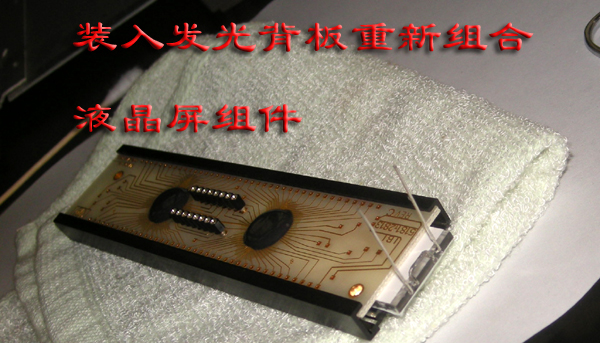

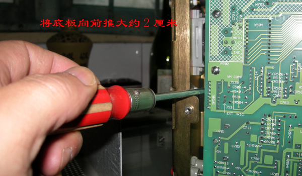

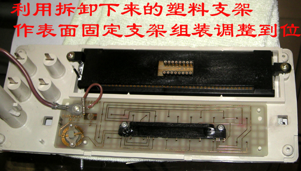

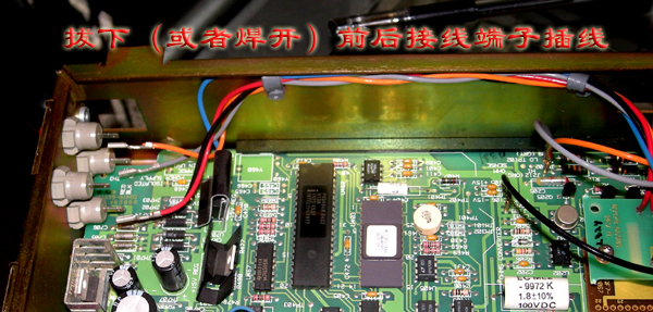

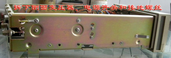

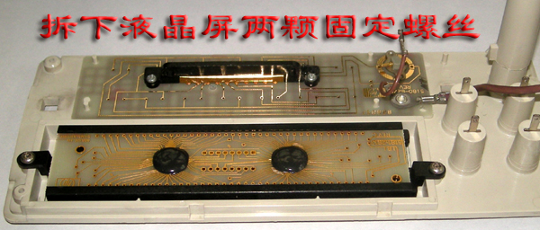

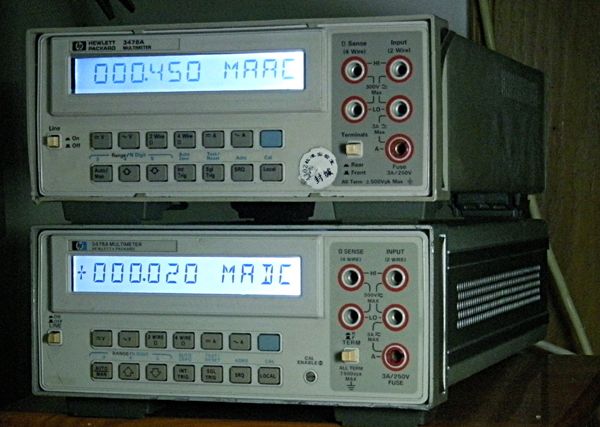

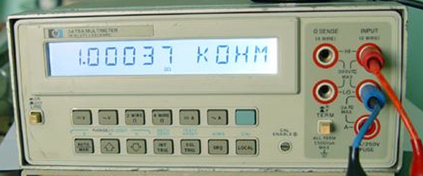

3478A有两种,早期形和后期形,早期的外壳和内部都较后期有一些变化,就改造这类仪表的液晶屏为发光显示屏而言,拆卸仪表差别很大,只可惜在改造早期形台表时候没有多照照片,下面只好就后期形的改造以图片方式每个步骤逐一回放给大家以便借鉴:

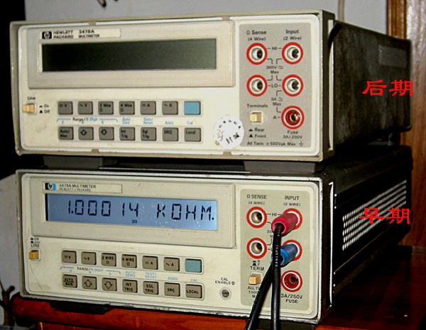

早期和后期的3478合影,早期的外壳为板块结构,分上下左右四块盖板,内部框架也是积木似的一块一块铆接而成,侧面散热孔为前后贯通园孔,面板边框为全合金铝结构;后期的机壳为整体机壳,内部框架也是整体的。
下面就后期3478A改造方法发图说明

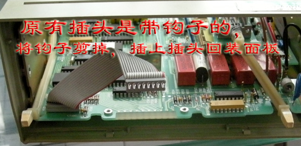

操作液晶屏要细心,你只有一次机会,掉地上或者用力过大就玩儿完蛋了~~~

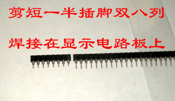

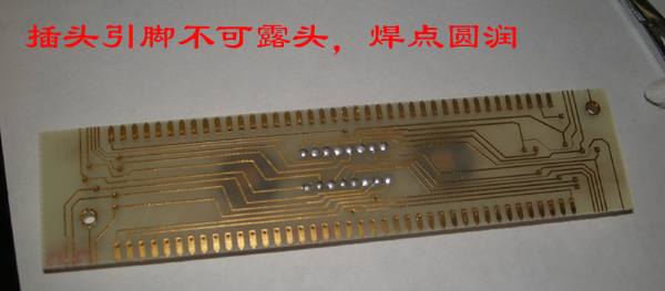

操作下面这一步非常重要,只是剪掉钩子前面一点,修改成插针,这种插头两列不是对齐的,两列左右错位相隔一毫米,因此插入插座之前要将两列插针效验整齐,插针很脆,折弯再扶正就会断针,因此特别要注意!
看不见图片的同学先这里看看:   http://www.crystalradio.cn/bbs/viewthread.php?tid=93784&extra=page%3D1&frombbs=1

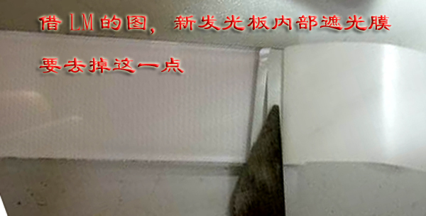

发表于 2009-11-16 08:55:36 | 显示全部楼层
有个问题,[内部遮光膜要去掉一点],这是什么意思?? 是膜太长还是LCD板太长????
发表于 2009-11-16 19:42:35 | 显示全部楼层
看到图片了,确实手艺高超
发表于 2009-11-16 19:49:08 | 显示全部楼层
引用第11楼kakou于2009-11-16  08:55发表的  :
最左边的挡光膜(挡光膜是挡住发光二极管的)去掉 2--3 mm (去掉太多会露出发光二极管),这样即不会挡住显示的字符,也可以让背光尽量大些-------因为背光板可发亮的部分略微短了一些。
