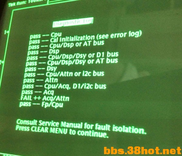

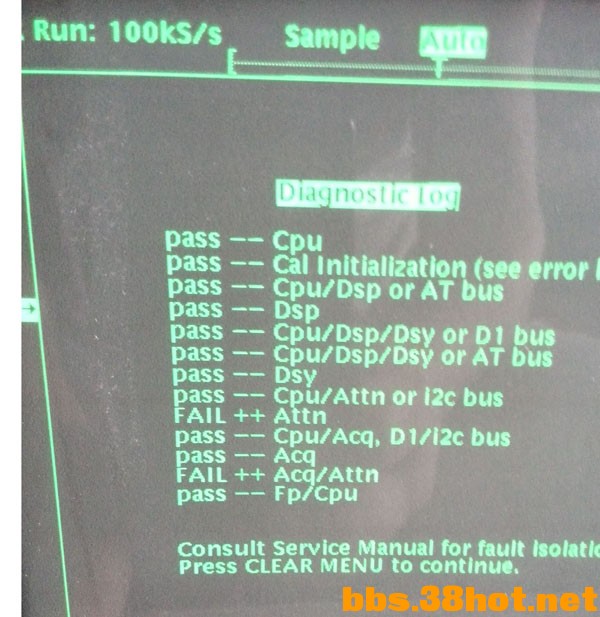

各位高手前辈!我有两台420A!一台(先假定A机)是自检有有两项不过,见图1,扫面线左右不能调节。另外一台(先假定B机),电源开关不能松手,一松手关机,并且自检看不到自检结果中有泰克界面见图2,拔掉采集板和衰减板的连接插线可以看到自检界面,有两项不过!我本身也是菜鸟更没接触这个机子接触这中机子,哪位高手指点该如何下手,提供些思路
B机电源开关不能松手,一松手关机(不是电源问题,电源调换过。故障一样)

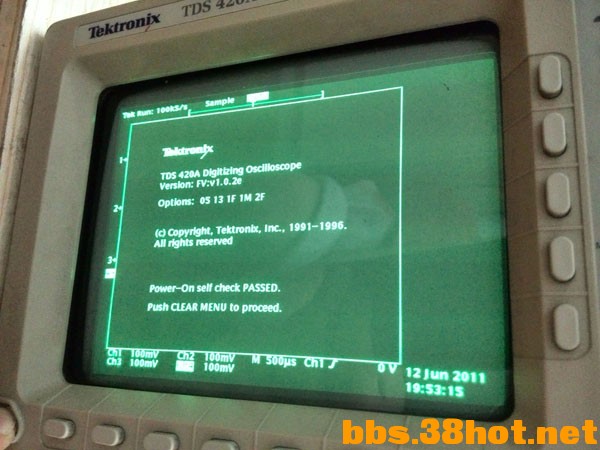

 楼主| 发表于 2015-6-11 11:35:12 | 显示全部楼层
拆机看看内部,两台机子积灰比较厚,通过清理积灰,拔插主板,A机一切正常,自检通过,左右调节全部ok!现在只有B机还有问题,清理积灰,后发现原来不能开机变成不能关机!插电就亮,自检还有有两不过,经过跟坛友和大兵老师指点,分析自检部分应该是采集和衰减部分!这个问题下一步来处理!首先就是主板问题了!现在由不能开机(必须按住不松手才开机)变成不能关机!该如何下手??

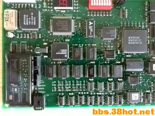

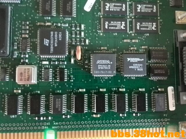

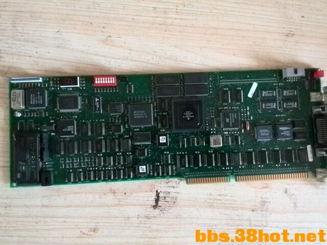

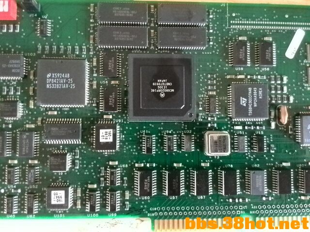

 楼主| 发表于 2015-6-11 15:25:17 | 显示全部楼层
官修2 发表于 2015-6-11 13:24
不要乱换电容,这个肯定不是电容的问题
我也是怀疑是不是那个控制芯片有故障!或周边原件引起了!管大人帮我看看分析一下估计是哪里问题!怎么下手,照了全部图,放大的图片分成三张
发表于 2015-6-12 15:06:47 | 显示全部楼层
acq attn不过的话,有很大的可能是板子上的小电解漏夜了.

主要是不能关机!这个问题咋下手??一开始是不能开机!一直按住才开机!一松手就关机,现在是插电就开机!关不了
 楼主| 发表于 2015-6-12 17:02:40 | 显示全部楼层
确定是主板上的控制电源开关部件问题!这个主板换到那个机子那个机子就是这故障
