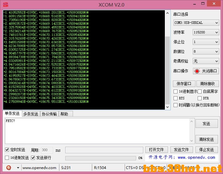

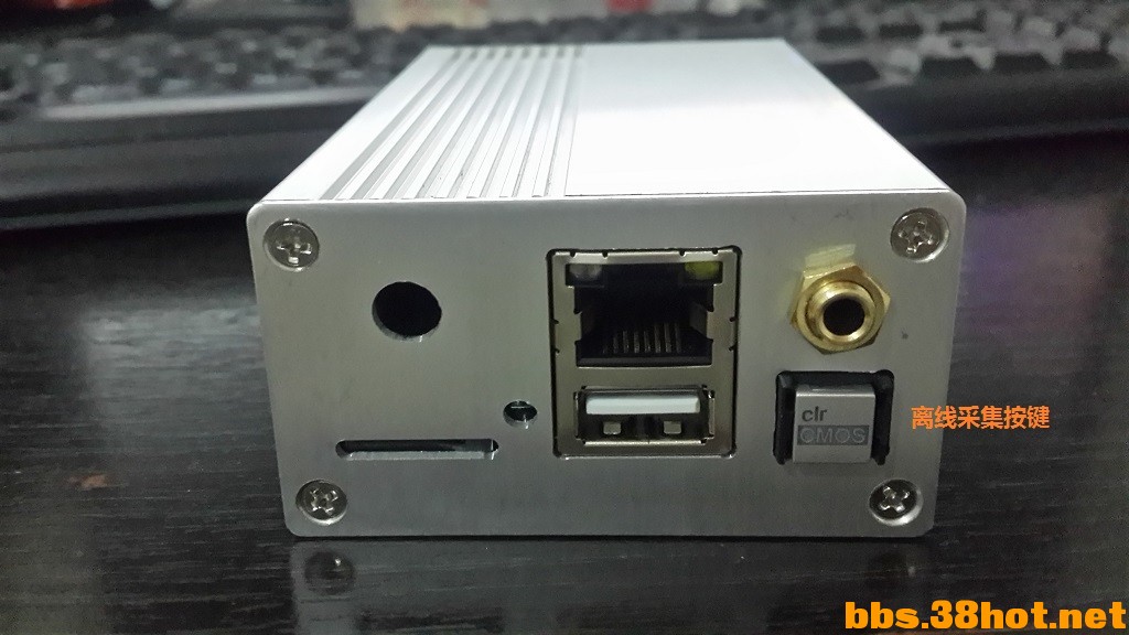

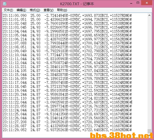

2.插入TF卡,按右下角的按键四秒以上启动离线采集,成功启动之后TF卡旁边黄色的LED闪烁,采集数据自动保存在filename文件内。

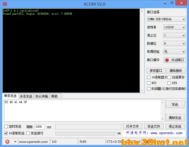

TF卡插入,是否能读取可以打开XCOM监视,会显示TF卡容量信息,错误会显示failed

5.数据处理的话可以使用excel文件导入数据文件。

发表于 2015-6-9 08:44:58 | 显示全部楼层
lz,请问你这铝合金外壳开孔是用什么设备开的?看着很精细

 楼主| 发表于 2015-6-10 01:02:40 | 显示全部楼层
自己雕刻了几个,后面都让做模具的做了
