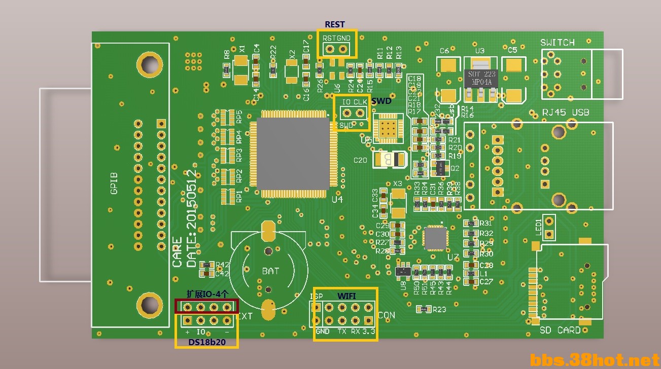

硬件简介:
主控芯片:LPC1768
USB转串口:CP2102
网络PHY:LAN8720A
温度传感器:DS18B2
GPIB接口芯片:SN75160,SN75162
PCB尺寸:60mm*100mm
硬件资源:
板载有WIFI扩展接口(6个IO+3.3电源),传感器扩展接口(2个IO+3.3电源),j-link SWD模式接口,TF卡槽,RJ45接口(速度最高100M),USB接口(默认通过CP2102连接LPC1768,可以通过跳线设置成ARM内置USB连接),模式切换开关。你完全可以拿CARE做为一个开发板来玩~
绿色版PCB增加四个扩展IO,位于传感器接口上面。

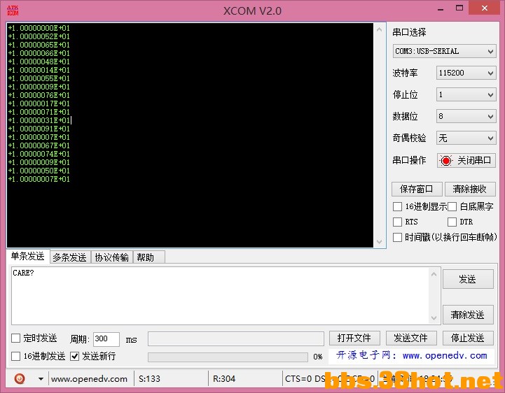

1.发送"CARE?"指令
XCOM设置界面~使用XCOM测试,首先发送"CARE?",CARE会发送一个随机数据给你~如上图,还可以发送“TIME?”时间指令,以及"TEMP?"温度查询指令。

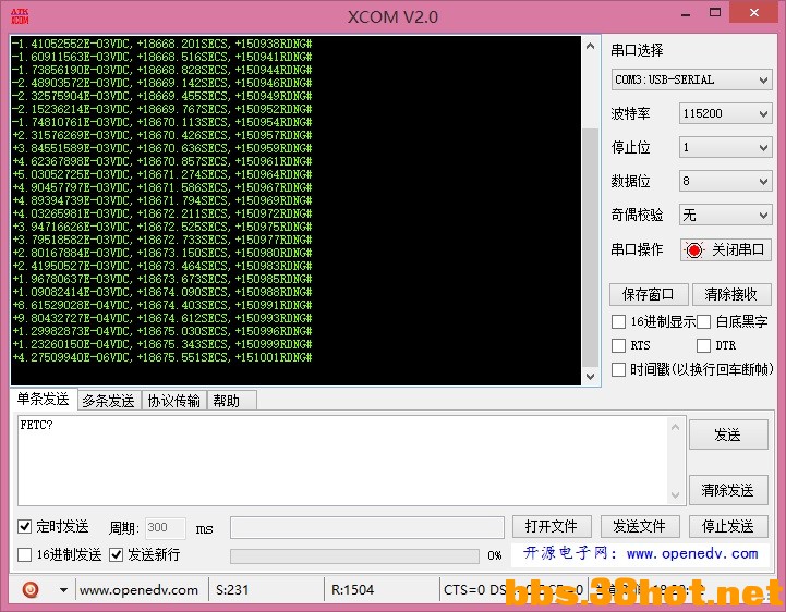

2.设置仪表GPIB地址位23,做简单测试,如下图,用K2700做测试,发送命令"FETC?",各种仪表的命令差别很大,使用之前,先要确认仪表的GPIB指令。

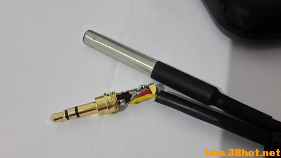

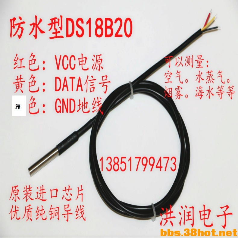

3.此的CARE温度传感器都是外置的,每个care都带有一个金属封装的传感器,连线大约1米。需要自己动手把连线焊接到3.5mm音频插头上。
线的定义如下:

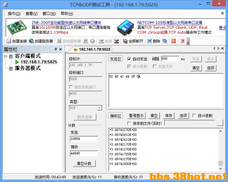

CARE的LAN端使用的是5025端口,网络连接之后,care自动创建服务器模式。局域网内的其它电脑可以通过TCP/UDP调试助手等工具进行测试

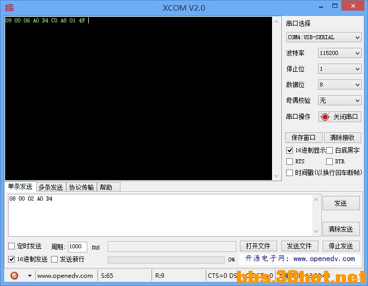

首先使用XCOM发送HEX命令“08 00 02 A0 D4”查看CARE分配的IP地址,CARE默认是DHCP模式获得IP地址,需要手动设置CARE IP地址的详见CARE的协议说明。
如上图,CARE返回“09 00 06 A0 D4 C0 A8 01 4F ”,09是数据头,00是care地址,06是后面数据长度,A0 D4是命令字,C0 A8 01 4F 是十六进制IP地址,转换成十进制就是192.168.1.79
使用TCP/IP调试助手,如下图设置连接到CARE,发送HEX命令“52 45 41 44 3F 0A”(READ?+换行代码),CARE的字符串命令必须使用换行符作为结尾。
如下图
