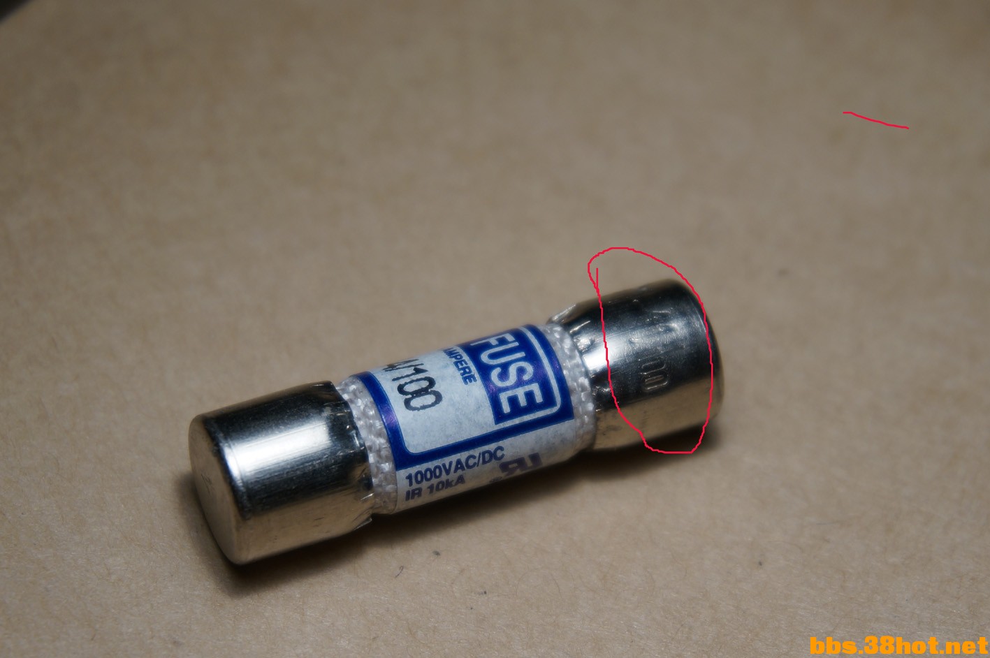

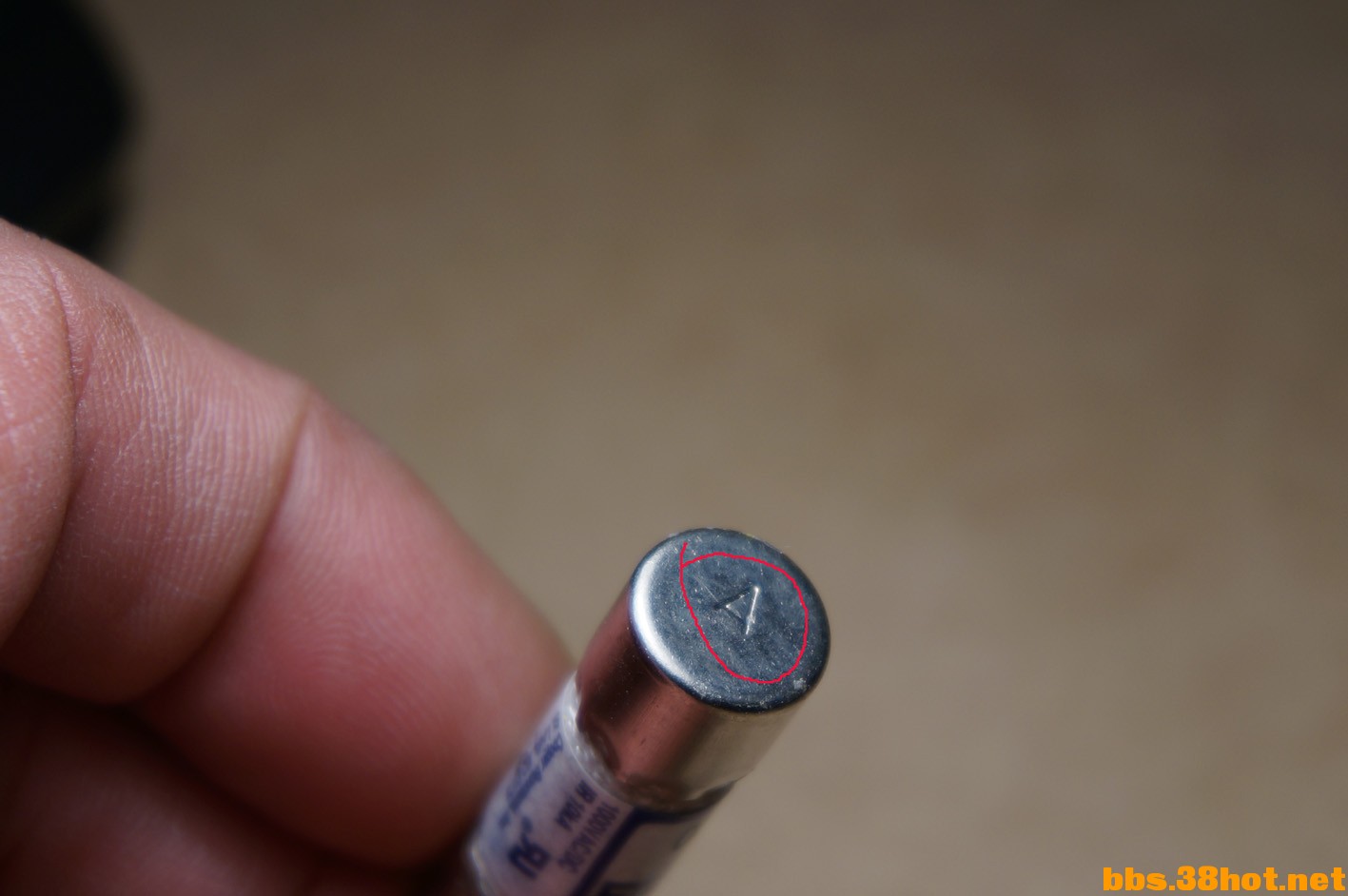

手头刚好有有几个型号FLUKE 数字表(23,76,77,79,29 ,112,179等),均从美国带回。
内中所用保险管,为FLUKE原配管应该比较可信。
为便于大家分辨,特发几张外观实拍照片,供大家参考.
重要特征:
1 品牌通常为“BUSS FUSE”,Cooper Bussmann Inc。,美国产和墨西哥产都常见;
另一常见品牌为“Littelfuse”和“Limitron”
2 印字非常清楚;
3 “BUSS FUSE”和“Littelfuse”两端金属帽中的一端,必标有相应型号的字体,且为硬印(俗称的"钢印");
3 端面通常也有硬印,一般为字母“A”;
4 “BUSS FUSE”和“Limitron”通常认为是同一厂家的不同品牌,它们的生产厂家和地址完全一样(Cooper Industries,St.Louis,MO 63178)。
申明: 本贴只涉及美国带回的原装FLUKE表所用保险管,对坛内或淘宝所标称的是否是"原装管"不作评判.

你说的这些,现在山寨的都能做,原来买到过外面一模一样的,内部是假的
发表于 2015-6-7 21:34:42 | 显示全部楼层
判断真伪还是得报废一颗,看熔断特性,真的是速溶的,过流大一点就断,丝毫不留情面,假的大两倍电流都不一定会断

fluke中国买的保险管端面只有有钢印“A”,没有其他字了
是否假货?
是否假货?
这货不是福禄克产的,所以使用“福禄克原装”这几个字是不恰当的。简单鉴别法是先用磁铁吸,金属头是铜的(很多假的是铁帽头的)(外观肯定要是对头的哦),就有1/3的机会是真的了。再多买两个,一个做测试看熔断电流对不对,熔断了的拆开看内部,熔丝要是扁带型,上面还有圆孔(矫正熔断电流用的)这就89不离10了
