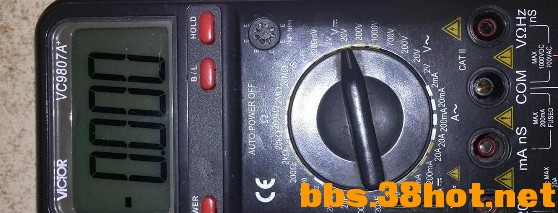

大家帮我看看这个炮灰胜利9807a的万用表怎么样。
发表于 2015-6-7 10:47:06 | 显示全部楼层 |阅读模式
大家帮我看看这个炮灰胜利9807a的万用表怎么样,刚刚入的88元
 楼主| 发表于 2015-6-7 10:49:44 | 显示全部楼层
要是看这个样的话,胜利的做工还算可以了

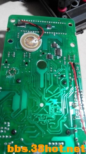

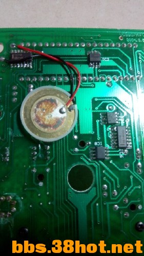

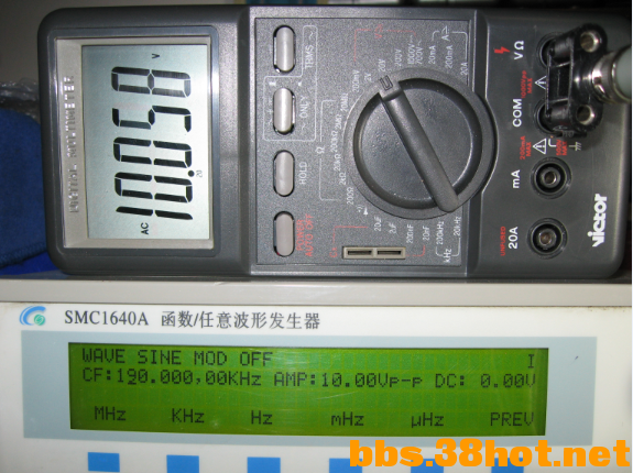

发表于 2015-6-7 17:40:35 | 显示全部楼层
老落后 发表于 2015-6-7 14:22
这个980可是好表,我守了几年都没见出,真有效值到20KHZ不含糊!最理想的国产炮灰表!

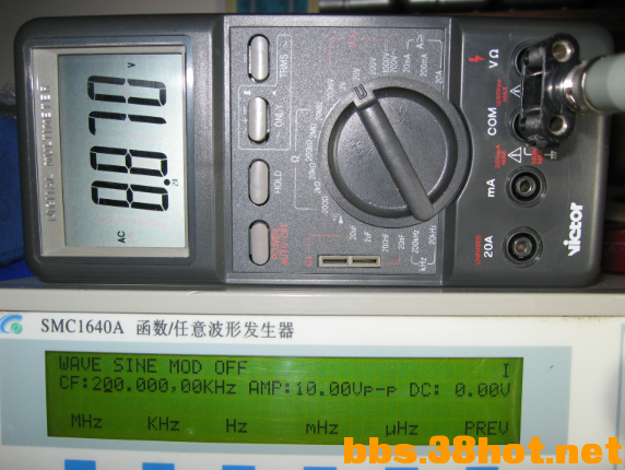

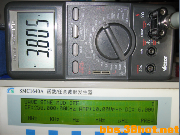

我记得测量万用表的频响是在交流档时,测量电压跌落到原来的0.775倍时即为此表的交流频响。这个表可以达到200KHZ的

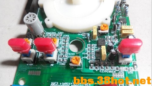

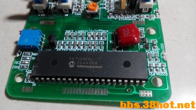

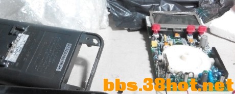

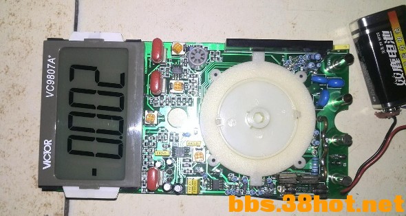

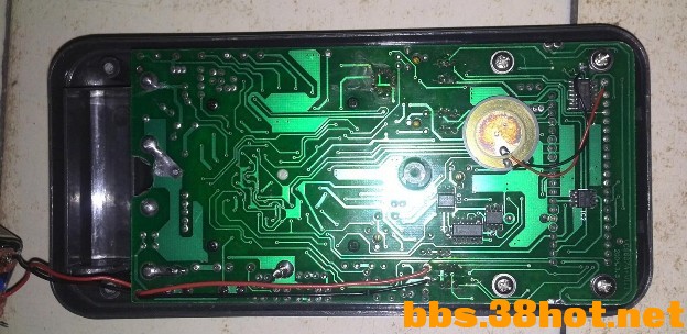

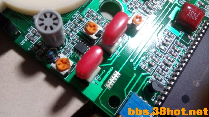

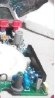

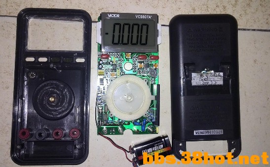

 楼主| 发表于 2015-6-10 15:52:48 | 显示全部楼层

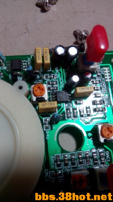

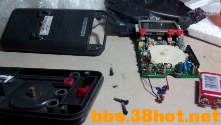

再次拆开看了看。没有看到传说中的精密电阻呀
 楼主| 发表于 2015-6-10 15:56:57 | 显示全部楼层
难道是那个长方形的黑匣子
