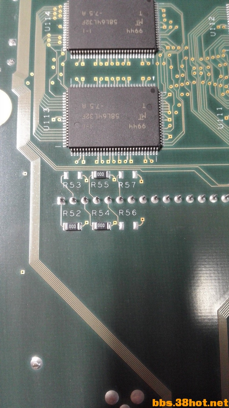

今天上Eevblog,看有人将744A升级为784A,正好手上有台754D,想升级成784D。
将754D拆了,发现原理图与PCB图同744A都不相同,754D上用来设置示波器型号的电阻(ID Resistors)应该是R52~R57,其中R53,R56,R57是断开的,R52,R54,R55有0欧电阻,而744A是R1061~R1064,对不上。如果要将TDS754D改成784D不知道哪些电阻要断开,哪些要焊上,有没有哪位大侠有TDS784采集板(Acquisition board)反面的型号设置电阻(ID Resistors)附近的特写图,麻烦贴一下,不胜感激!
附图1是TDS754D的,求一张784D相同位置的特写图。

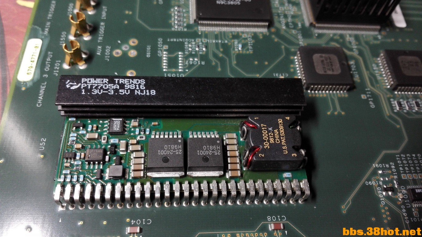

还有简单的办法,哪位大侠有能打开机箱的TDS784D,帮忙量一下U52 PIN1~6对地电阻值:
不用将采集板拆下来,只需要在不上电的情况下,量一下采集板U52这个模块的PIN1到PIN6对地的电阻,将0欧左右的PIN脚号告诉我就可以了。附图2就是U52,最左边是PIN1。

没有图纸,对于TDS744A升TDS784A,要将R1064拿掉。另外要将输入通道上跨接在通道上的1个3p电容(4个通道供4个:C1266,C1267,C1268,C1269)拿掉。重新进行通道校准就可以了。
eevbolg上有一个帖子,标题是Conversion of 500Mhz TDS744A to 1GHz TDS784A,大家搜一下就可以了(我的电脑被eevblog禁止访问,只能用手机通过Tapatalk上,弄链接不方便)
由于TDS754D的原理图同TDS744A不一样,有6只0欧电阻,组合情况太多,试起来太麻烦,所以向大家求图,如有TDS784D的帮忙拍一下采集板反面(需要拆下来)电阻R52到R57的焊接情况。
后来确认了一下,TDS520B的原理图同TDS744A类似,连采集板器件编号都基本一致,但解决不了我的问题。

还有一个办法,看哪位大侠帮个忙量一下TDS784D采集板U52 PIN1~PIN6各脚对地电阻:
不用将采集板拆下来,只需要在不上电的情况下,量一下采集板U52这个模块的PIN1到PIN6对地的电阻,将0欧左右的PIN脚号告诉我就可以了。附图就是U52,最左边是PIN1。

设定型号的电阻应该在ACQ PROC边上,和电源模块没什么关系。你这是最后一个系列的示波器。AD和DEMUX集成了。原理图上大部分是不通用的
 楼主| 发表于 2015-6-7 12:02:38 | 显示全部楼层
有可能我搞错了,多谢提醒!一会儿再确认一下
