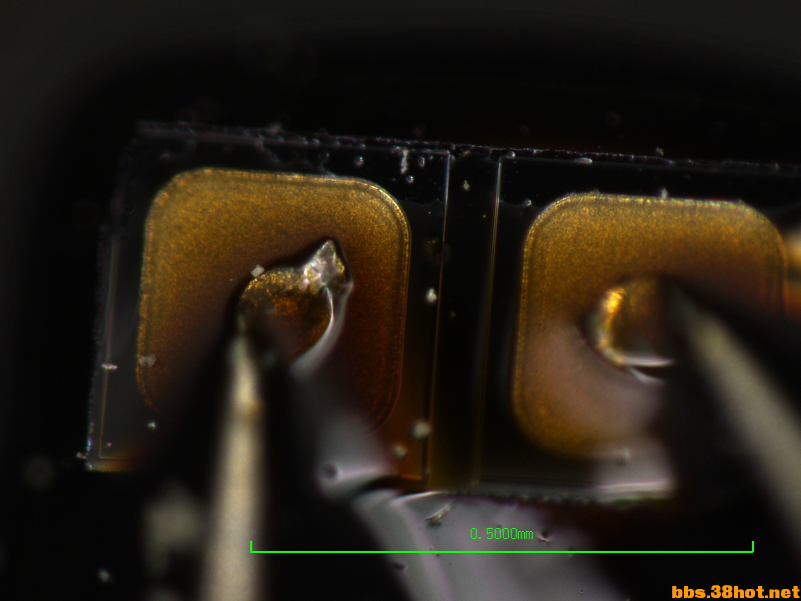

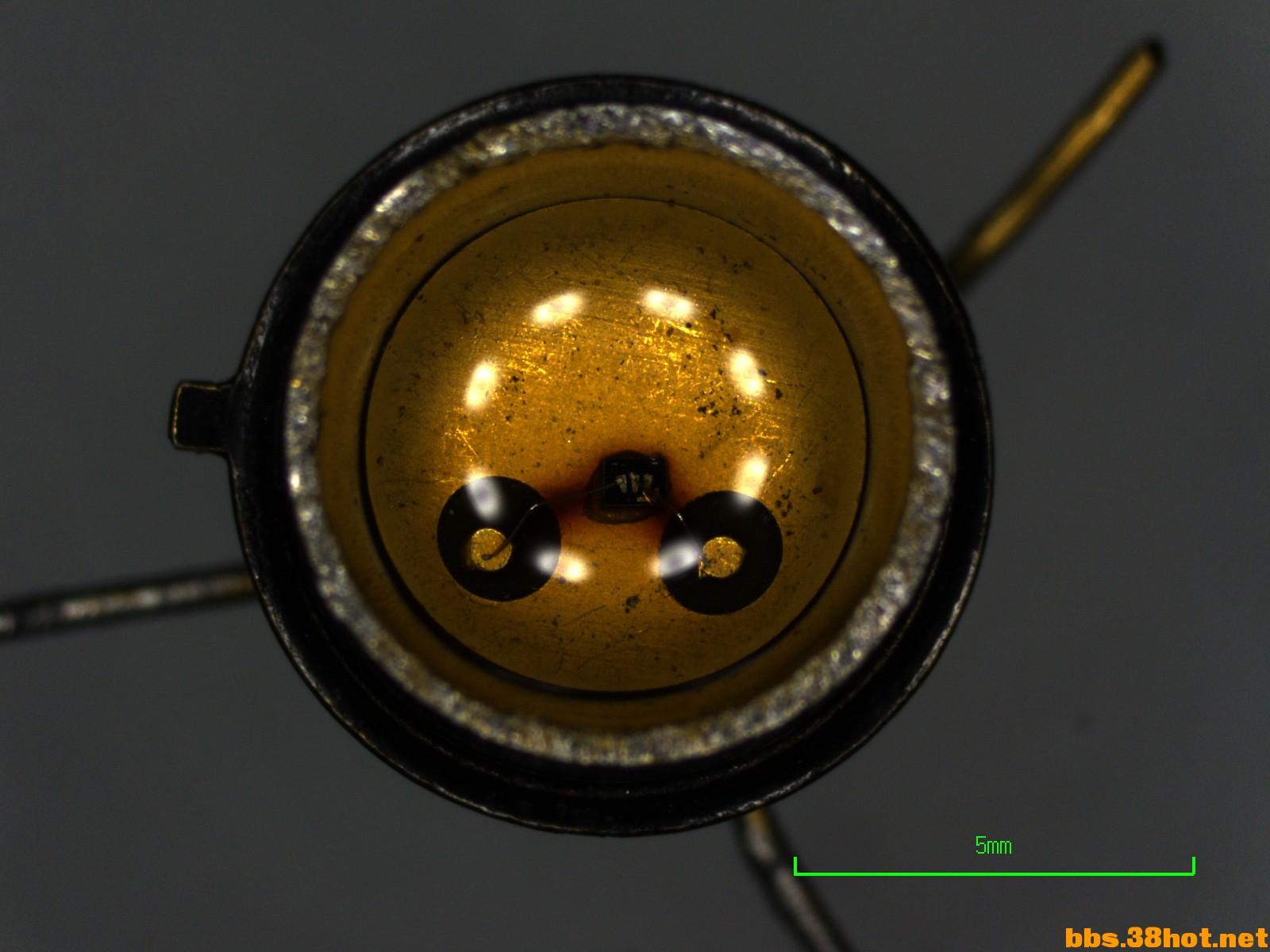

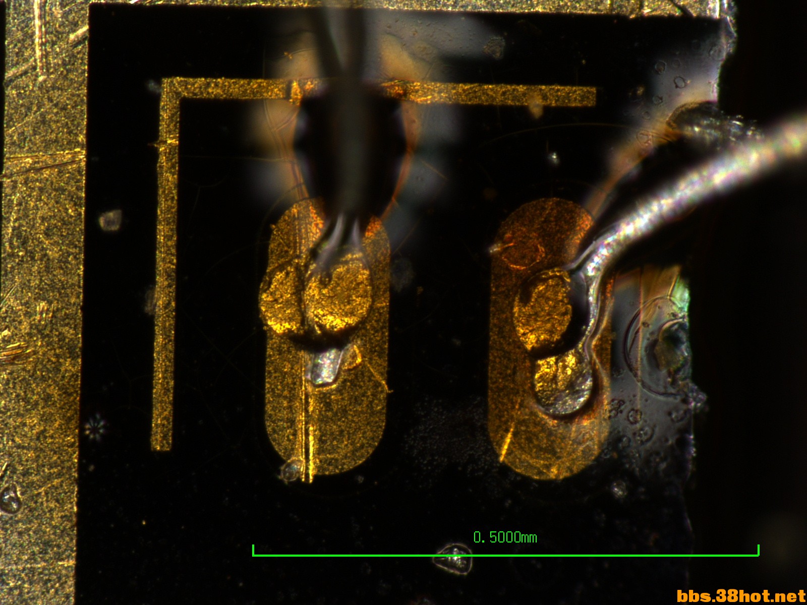

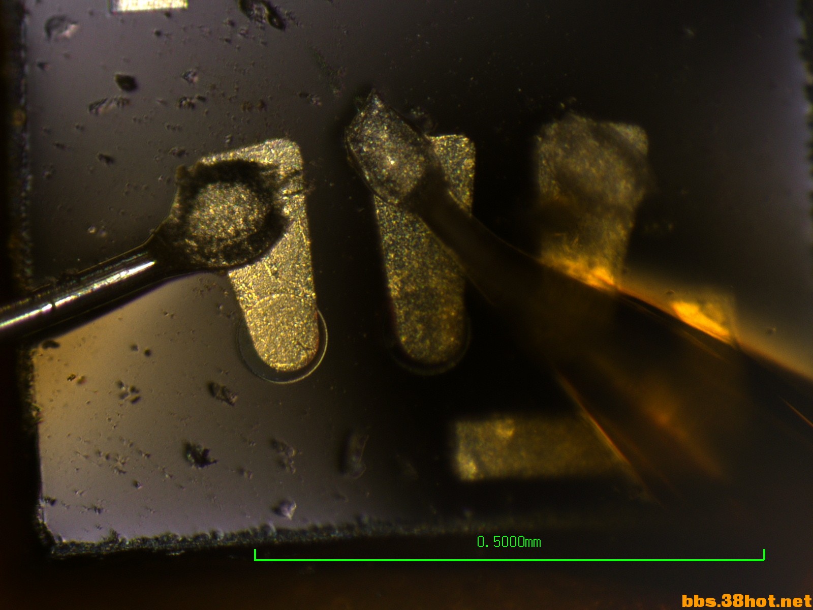

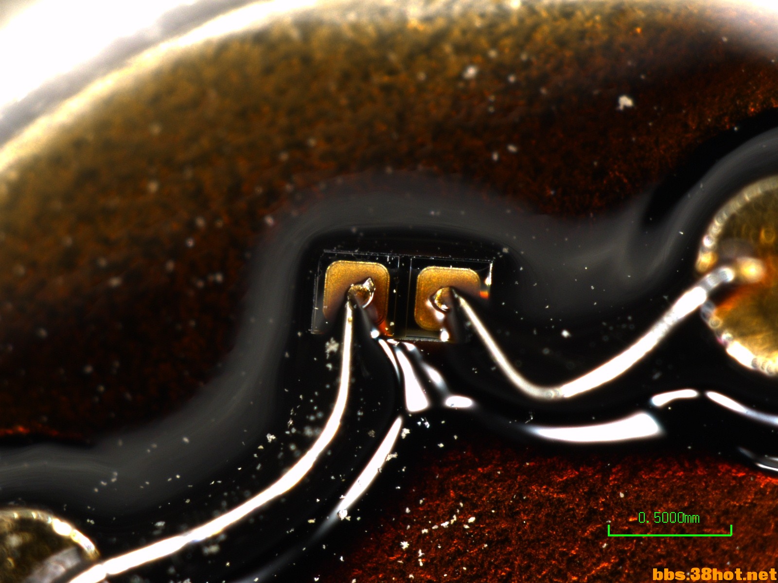

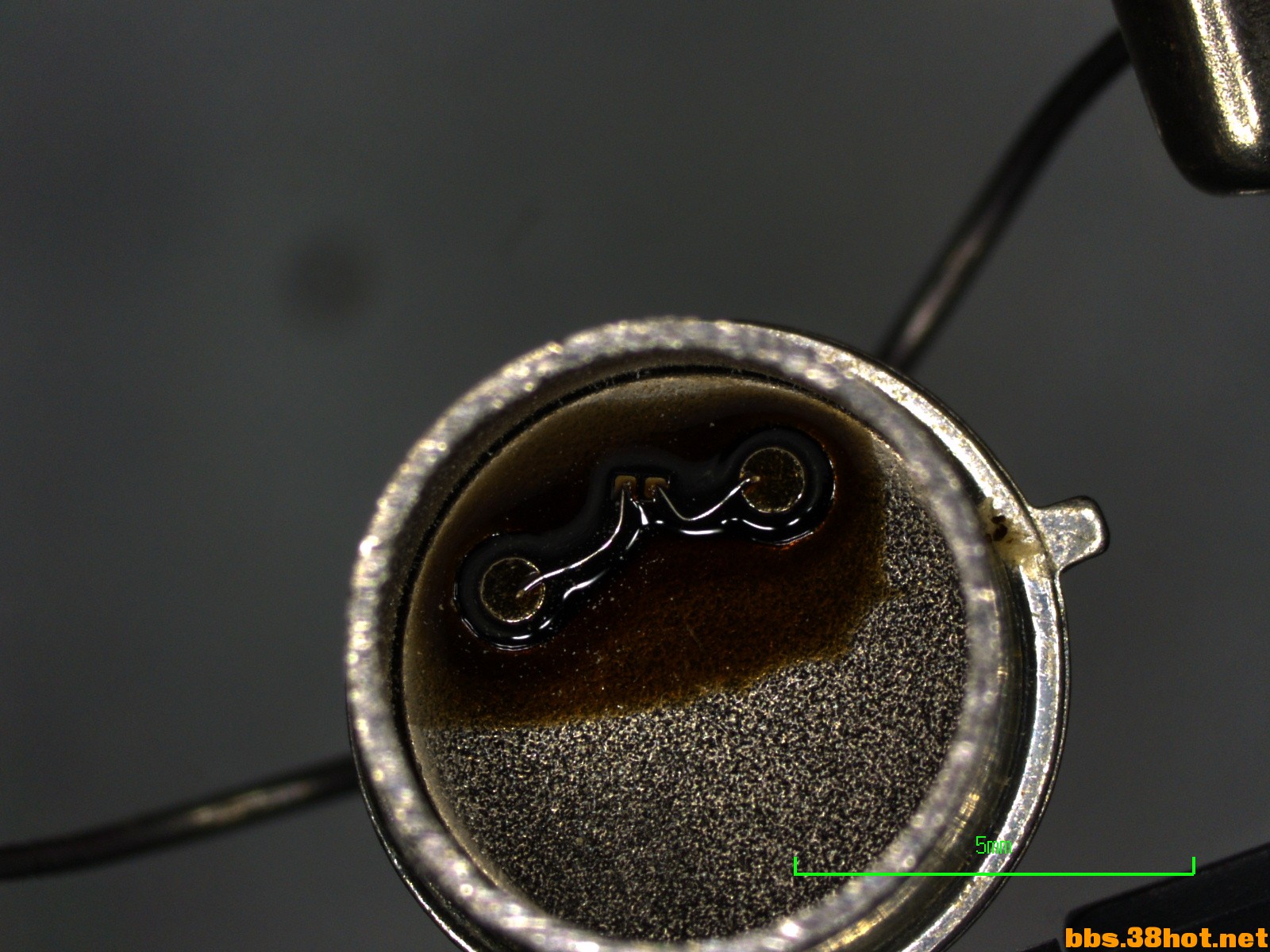

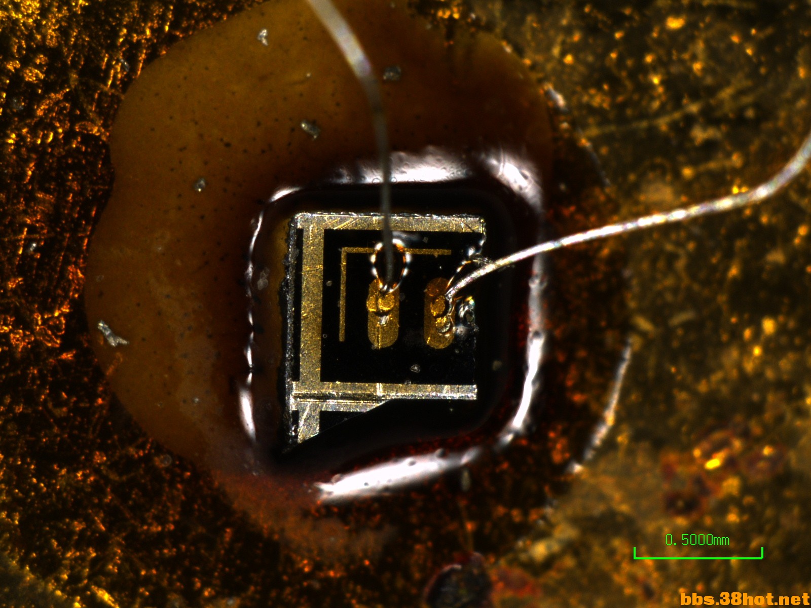

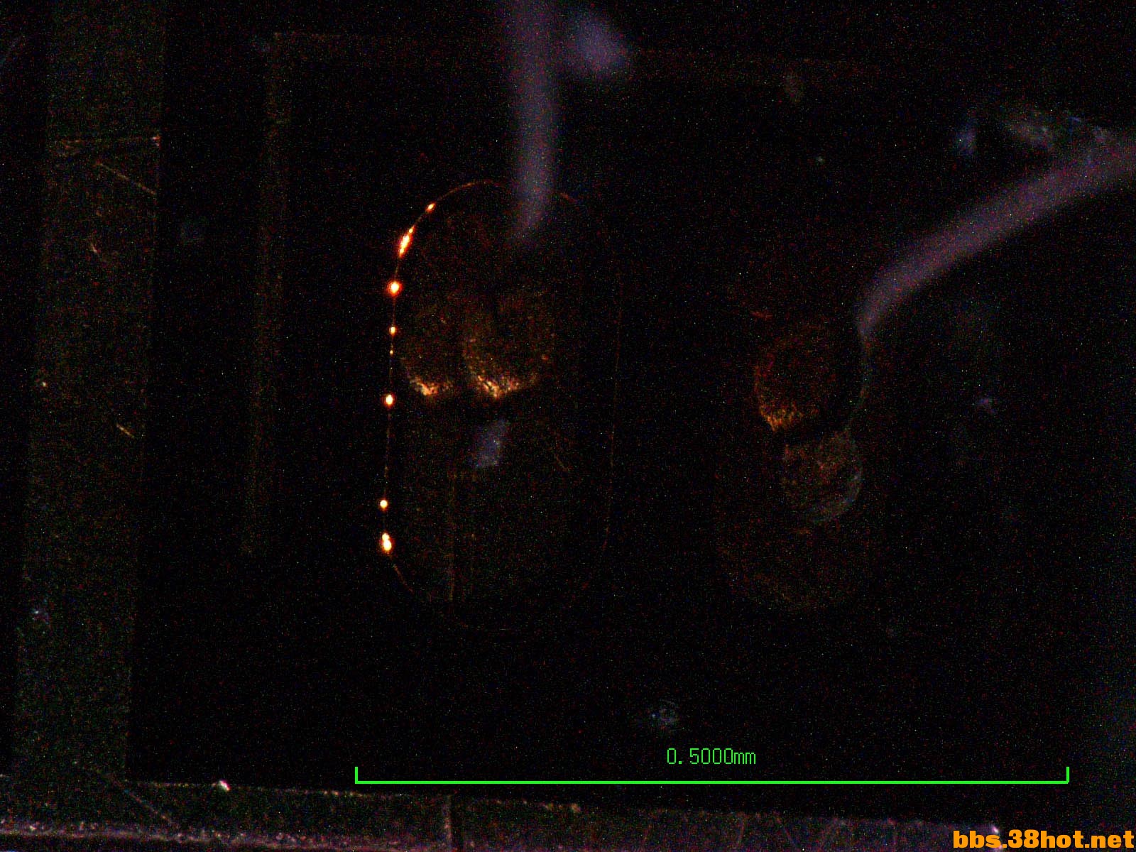

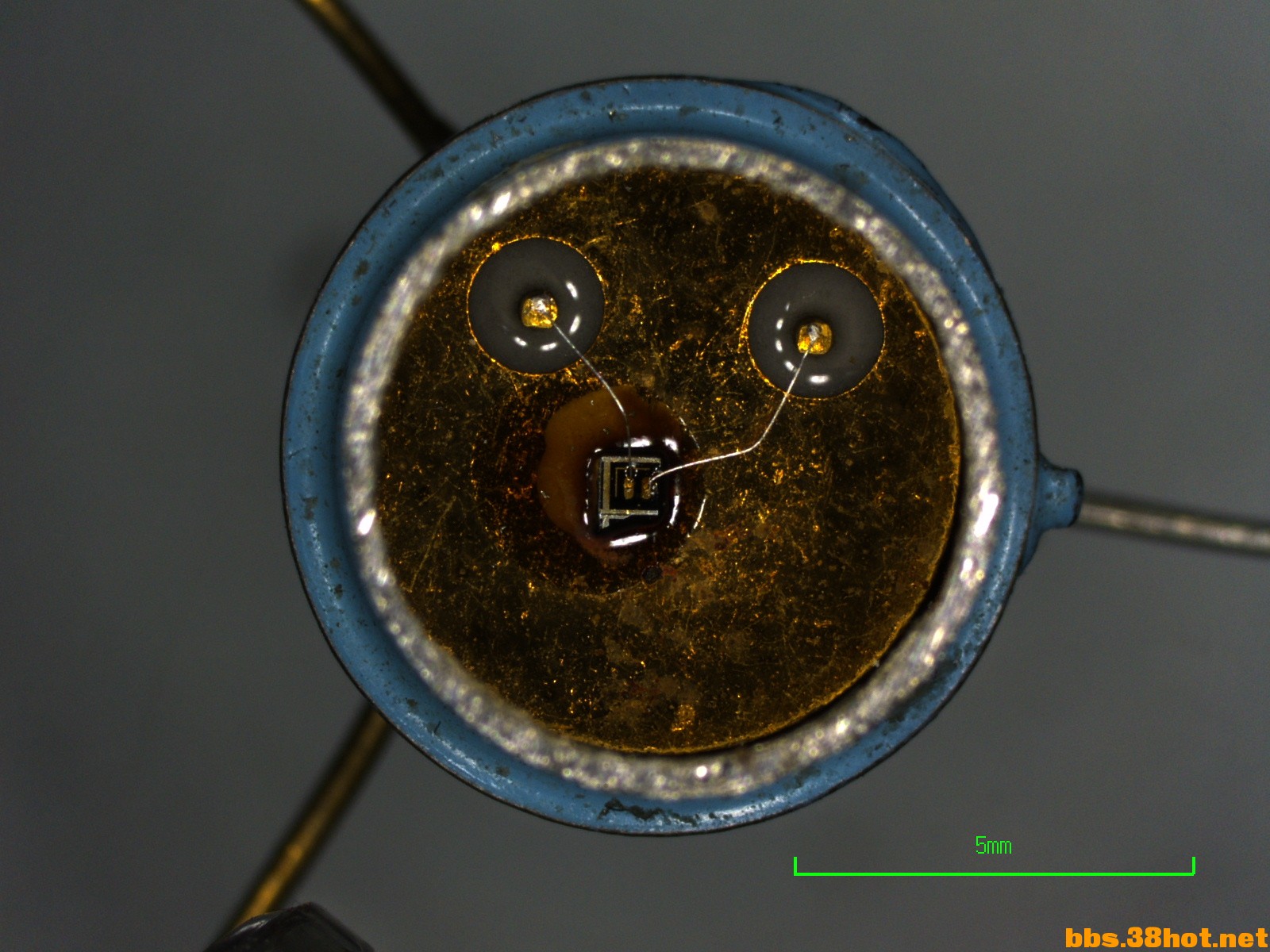

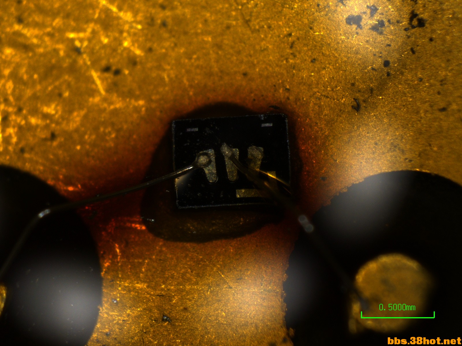

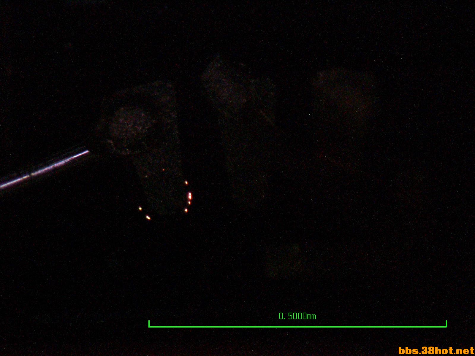

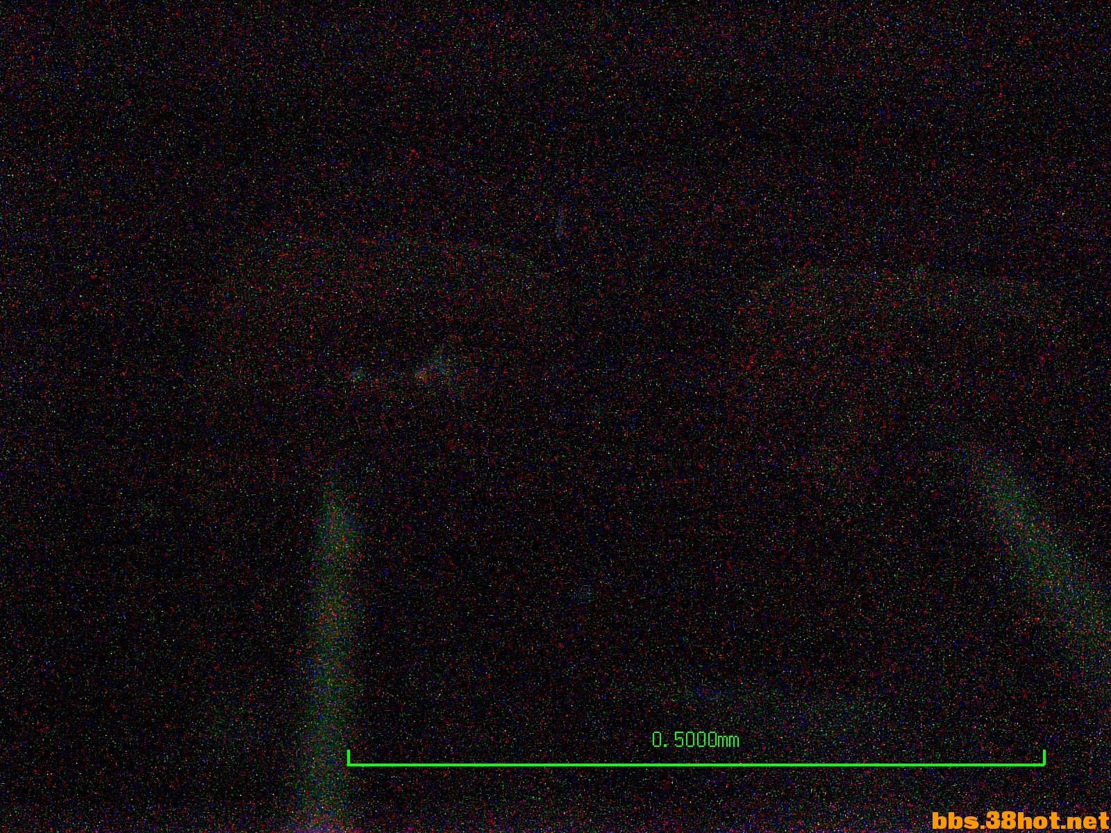

前贴对比了各种Zener器件的0.1~10Hz噪声,可见近年上无十七厂生产的2DW23x系列具有优秀的噪声性能。本贴将通过显微观察的方法对比不同时期不同厂家生产的2DW23x,简要分析新器件性能改进的原因。
测试的三个器件分别为:78年无厂标蓝色2DW235,85年未知厂(厂标为空心三角内一个“大”字形)2DW233以及2013年上无十七厂2DW234。拍摄时Iz = 10mA
78年2DW235
85年2DW233
2013年2DW234
 楼主| 发表于 2015-6-5 12:22:06 | 显示全部楼层
根据倪本来《高稳定度电源》第68页的论述,工作中的稳压二极管PN结局部发光,说明击穿发生于此处;表面击穿导致器件噪声巨大。前两个样品正是如此。
新的2DW234工作时未见发光,提示此器件很可能具有隐埋结构。而且据longshort坛友先前提醒,此器件中的两个PN结方向与其它产品恰好相反,说明其生产工艺发生了重大变化。文献报导中的隐埋Zener亦多为P型杂质扩散形成,可能与此改变存在关系。

很有兴味,看起来上无十七厂这些年没闲着。有一个P型层在表面附近是否意味着这里的扩散具有自然的隐埋能力?

 楼主| 发表于 2015-6-5 15:26:27 | 显示全部楼层
longshort 发表于 2015-6-5 14:46
很有兴味,看起来上无十七厂这些年没闲着。有一个P型层在表面附近是否意味着这里的扩散具有自然的隐埋能 ...
关键不在P型层的问题。如果这个器件还是扩散法生产(版图上看似乎是这样),那么两个结的方向都颠倒是否意味着衬底改成了N型硅片?这玩意儿没准已经不是2“DW”型了。而这么倒腾的目的又是什么?
Linear的AN82(86?或许我记错)的附录里有一个buried Zener 的结构示意图以及制作工艺流程简述,其中真正起作用的衬底就是N+,最后P型扩散形成PN结。
