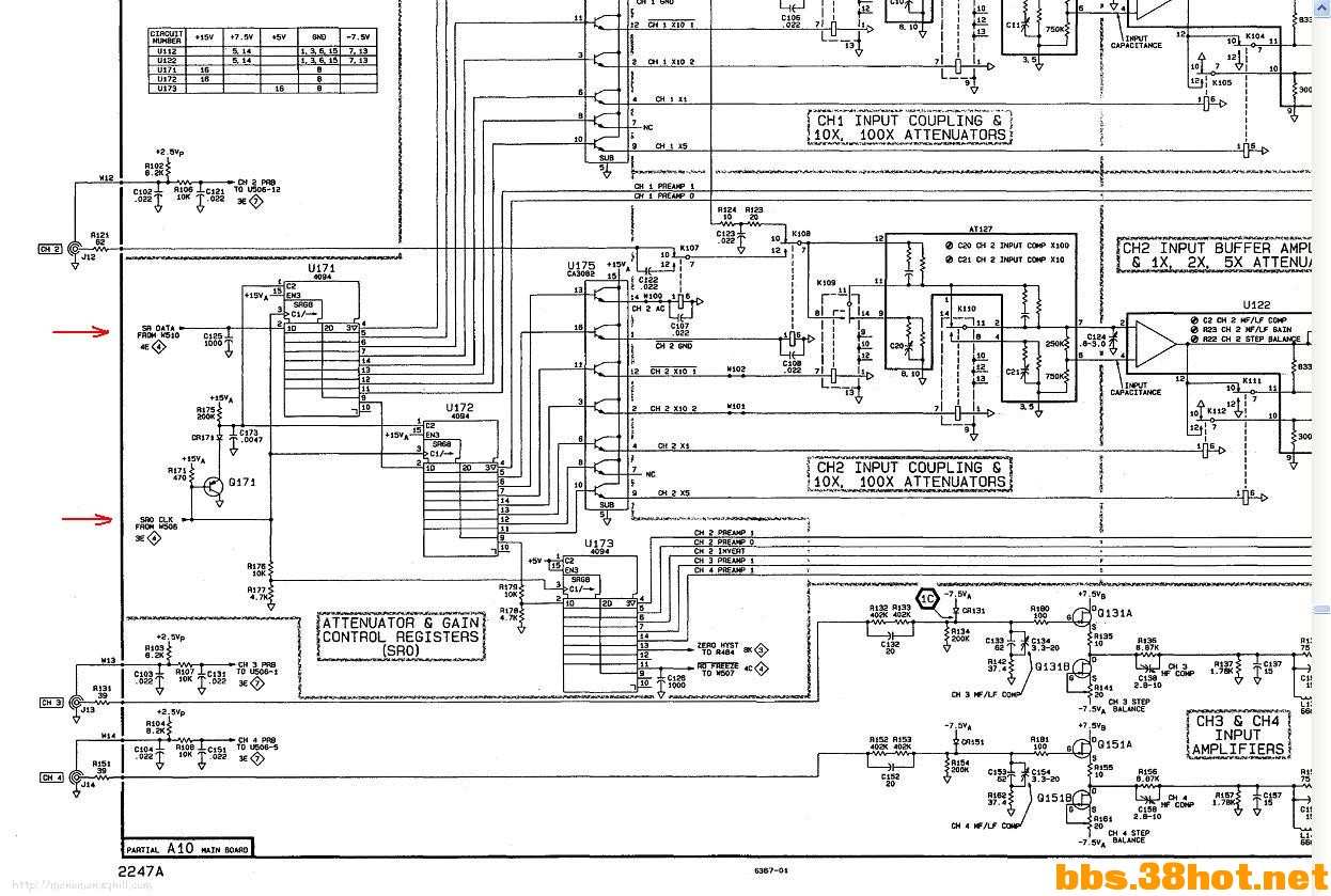

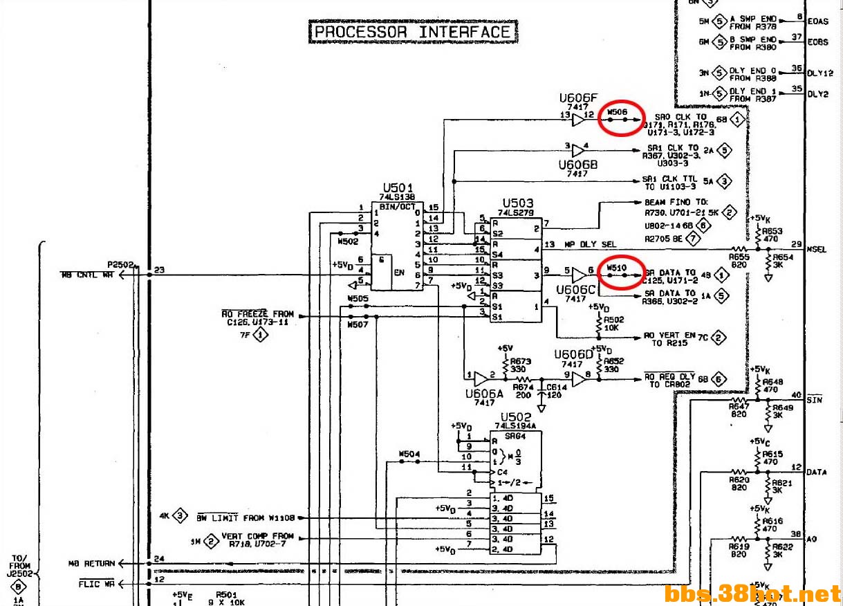

一台泰克2247a 字符显示正常 沒有水平扫描线 开始误判时基故障.检查毫无结果 后来在ch1试着输入一个交流信号 按自动检测 惊喜的看到了水平线 但却沒有垂直波形. 这样证明时基电路可能是正常的 垂直通道沒有打通 检查到U171 集成块4049沒有时钟 数据脉冲串 特发此贴 向大家求助 W506 W510在什么地方。

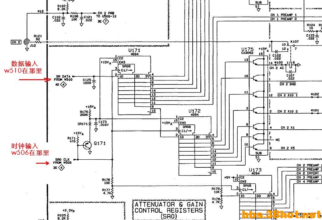

楼主不要着急,信号走向已经标注清楚了:W506来自 4号图的 3E 位置,W510来自 4号图的 4E 位置,见下图:

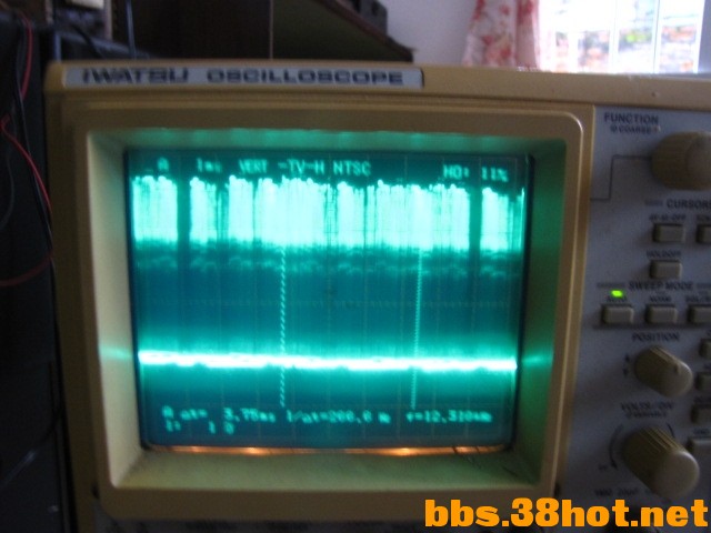

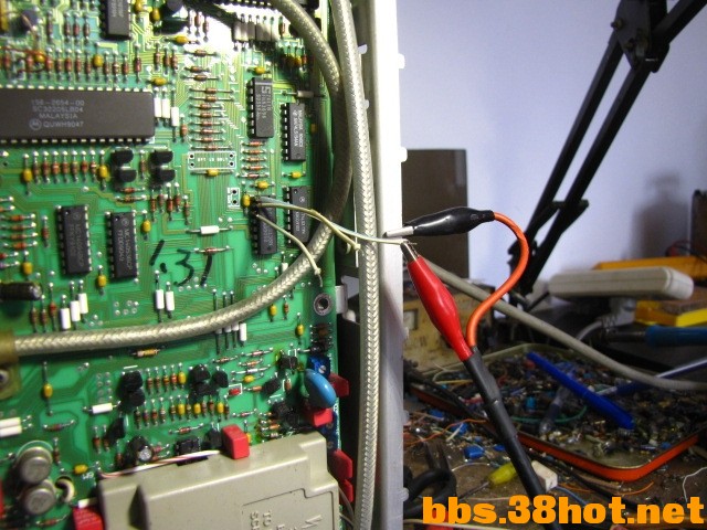

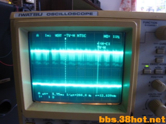

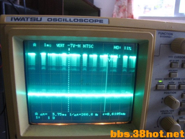

对U501的输入做测量
棕壹红贰
棕壹红贰
发表于 2015-6-6 08:26:08
U501输入端 的波形
U501弟1脚波形
U501第2脚波形
U503第3脚波形
棕壹红贰
棕壹红贰
发表于 2015-6-6 08:37:01
上边依次为第1脚 第2脚 第3脚的波形.吝乱. 怎么会有这样的波形 这样的波形无效 现在U501沒有输出.想办法解下U501 再测测怎样

发表于 2015-6-6 18:17:52
你这3张图片看不出机器是否正常,有时候,用模拟示波器观看数字信号就是这个样子。
判断衰减器是否工作正常,只要转动输入信号幅度控制旋钮,可以听到继电器的动作声,说明CPU系统基本是正常的,别在这里纠缠不休。
在输入端加上信号,在衰减器和预放的输出端必须有信号输出波形。
这种机器的预放模块故障率很高,可以换一个通道测试。
如果4个通道都进不去信号,因该检查公用电路。
