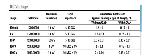

按照3458A的数据手册10V基本档,without ACAL的温度系数是0.5+0.01,with ACAL的温度系数是0.15+0.01
实际使用中也确实发现ACAL之后3458A有一定的温度系数
按道理说如果做了ACAL之后不同环境温度应该与理想值没有偏差才对,环境温度不应该对ACAL之后的数据引起偏差,唯一能影响ACAL后数据的就是基准LTZ1000的数据,因为基准也有温度系数,不同的环境温度基准电压值不一样,这样的话就会导致做完ACAL仍与标准值有偏差,但是感觉LTZ1000的温度系数也没有这么大(数据手册是0.05),那导致这种温度系数的原因是什么呢?

帮顶,虽然我也不清楚
发表于 2015-6-3 21:29:26 | 显示全部楼层
其内部的标准电阻和标准电压也是有温度系数度。
