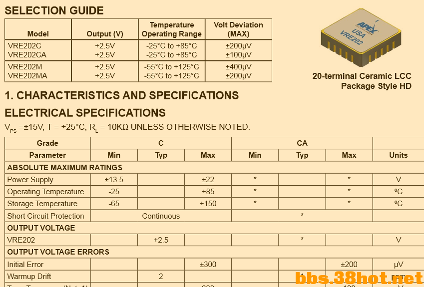

VRE202CA 误差100uV还是200uV

上面小表格是100,下面200,怎么看
懂了,下面是初始误差,上面是温度变动的附加误差,是这么理解吧

名字不一样啊

发表于 2015-6-3 19:25:21
误差100uV

发表于 2015-6-4 12:21:28
上面是说,你买到的芯片电压不是一定要2.5v,而是在2.5v+100uv-------2.5v-100uv之间的某一个值。如2.500004v.
下面说的是,实际使用时,输出会在一定范围内波动,在2.5v+200uv-------2.5v-200uv之间波动。
