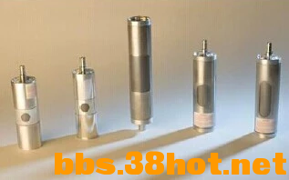

 楼主| 发表于 2015-6-10 23:59:50 | 显示全部楼层
个人diy要精度又不需要标定,大概只有上电离室正比管了
发表于 2015-6-11 11:52:44 | 显示全部楼层
都需要标定吧!
 楼主| 发表于 2015-6-11 15:02:18 | 显示全部楼层
好像不太需要
就是要标定也方便,这跟x射线波长无关了,只和能量成线性关系
