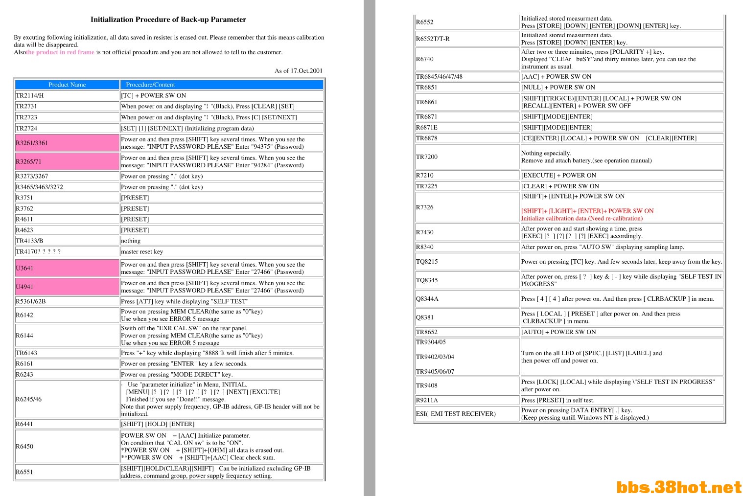

不知道是不是,大概猜的.
也不知道有什么用,或者说有小白菜手贱乱校准了,还不如清除数据?用了这个方法就不用开机壳拔电池了?
清除数据以后是按ADV的标准值算(从目前的情况看来ADV的校准数据纪录的是误差值,校准丢失就按理论值计量).
不知道有没有用,先发上来吧,或者有懂的说说.

这个好像在若干年前下载过!
