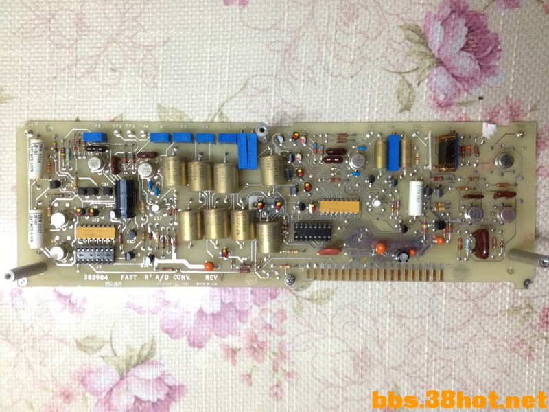

刚收的fluke8505A的AD板,大家帮着看看怎么玩
发表于 2015-6-2 19:30:01 | 显示全部楼层 |阅读模式

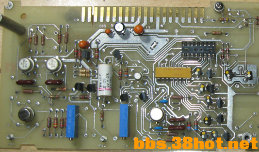

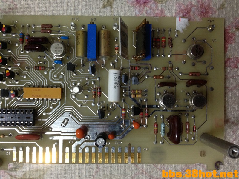

右上角那个是SZA263,能不能把这个板子合理切割,留下一个完整的基准线路?谢谢各位!

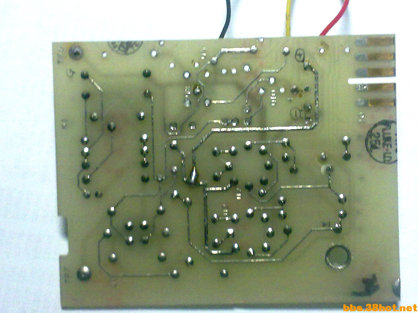

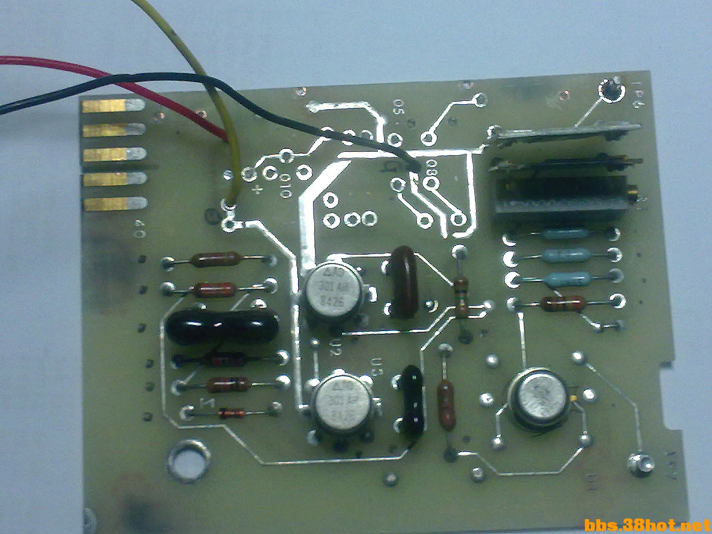

发表于 2015-6-3 09:35:52 | 显示全部楼层
如此切割,留下图中元件即可,多余的走线可以剔除。红线+15v,黄线-15v,黑线GND,TP6,TP7是-7v REF输出。电位器可以精确调整到-7.000000V.不过温漂还是不小的。如能恒温处理应该不错。
