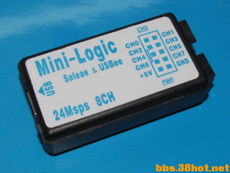

分析通信协议嘛,自然就要用到逻辑分析仪了,我只有这种淘宝上只要30多块钱的逻分,标称最高采样24Msps,实际达到12M都费劲,4M的时候比较稳定,不过对付3457的屏幕这个足够了。
